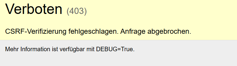

Ja. Also ich weiß nicht warum. Ich habe alle genauso gemacht wie im Video… Doch wenn ich mich nun in der einen oder der anderen Instanz einlogge, dann loggt er mich bei der anderen aus. Ferner ist die neue Installation nicht clean und ich sehe die Ordner komplett. Was nun? Ich hatte die Installation über Masterclass vorher laufen. Ich habe dann eine zweite hinzugenommen um eine klare Trennung von Unternehmen zu vollziehen.
Hat jemand eine Idee?
Okay. Also ich habe noch einen Hinweis. Bei mir war es tatsächlich eine Mischung von den verschiedenen Instanzen, obwohl ich alles genauso gemacht habe wie im Video. Was habe ich gemacht am Ende um das zu lösen.
Nochmal in Kurz mein Problem:
- Instanz A (ALT)
- Dokumente sind da
- Login funktioniert
- Logge ich mich bei A ein, werde ich bei B ausgeloggt.
- Instanz B (NEU)
- Dokumente aus Instanz A werden angezeigt, das Dokument selbst ist nicht verfügbar
- Login funktioniert mit gleichen Daten wie bei A, allerdings nach erfolgreichen Login werde ich bei A ausgeloggt
