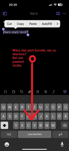

Ich fürchte, ich bin zu grobmotorisch oder wie auch immer. Wenn ich am iPhone nun eine Frage an die AI markiert habe und dann wische (egal in welche Richtungen) - erstmal natürlich von der Mitte nach unten, passiert nichts. Null
Guter Punkt, das funktioniert genau dann nicht, wenn gerade Text markiert ist.

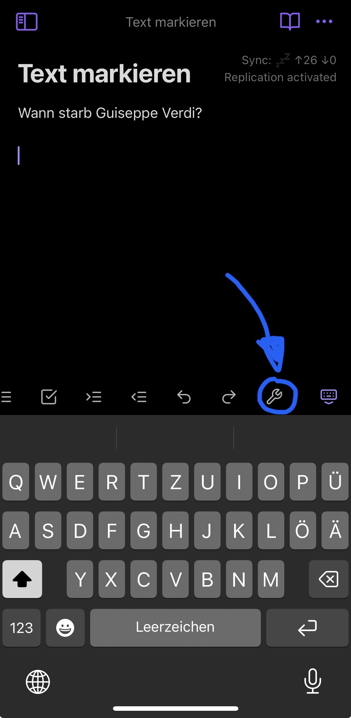

Scrolle dabei in der Icon-Leiste ganz nach rechts (einfach horizontal drüber wischen), bis das Icon „Schraubenschlüssel“ erscheint:

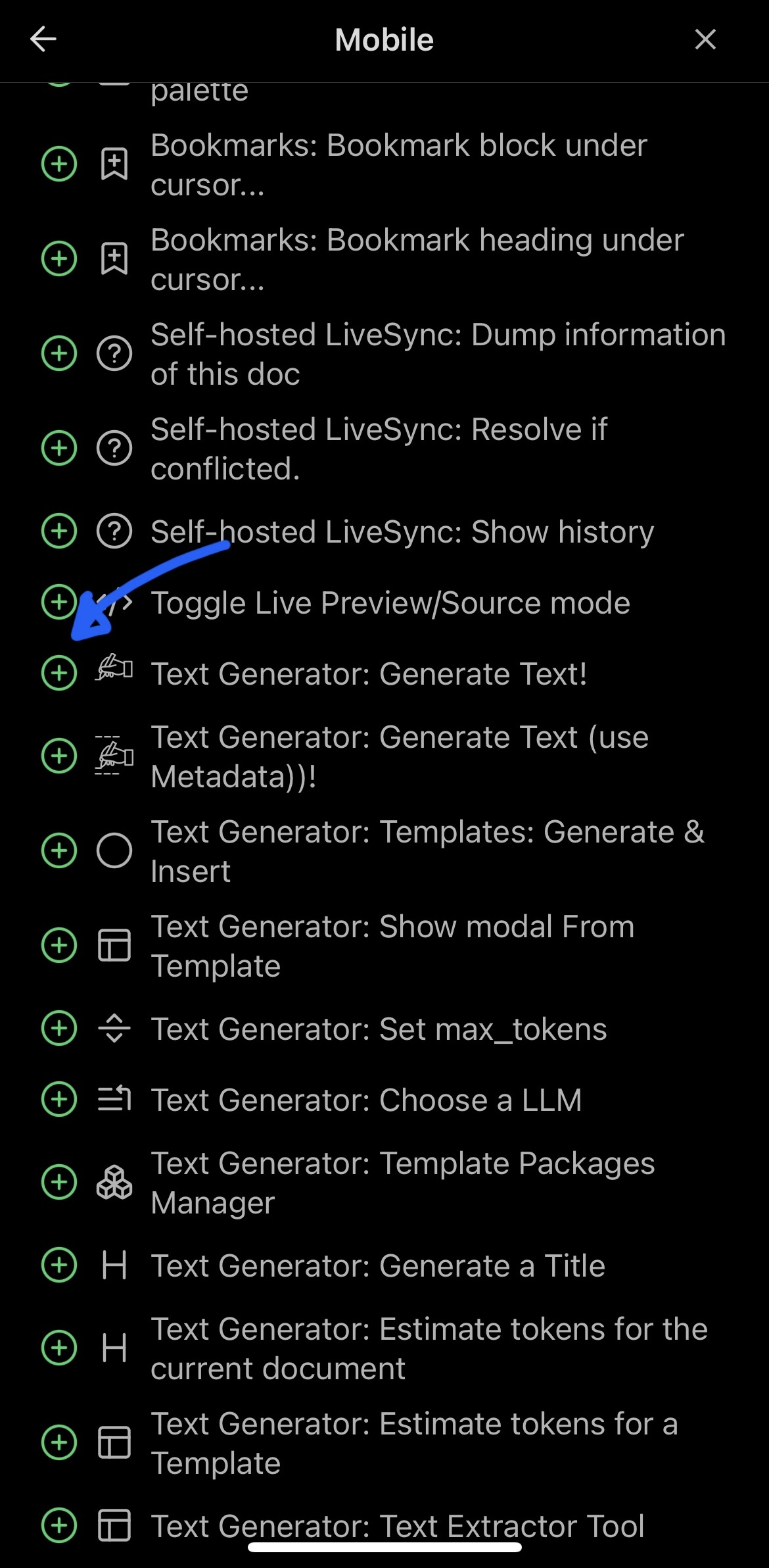

Anschließend kannst du ein beliebiges Command als Icon hinzufügen, in diesem Fall „Text Generator: Generate Text!“:

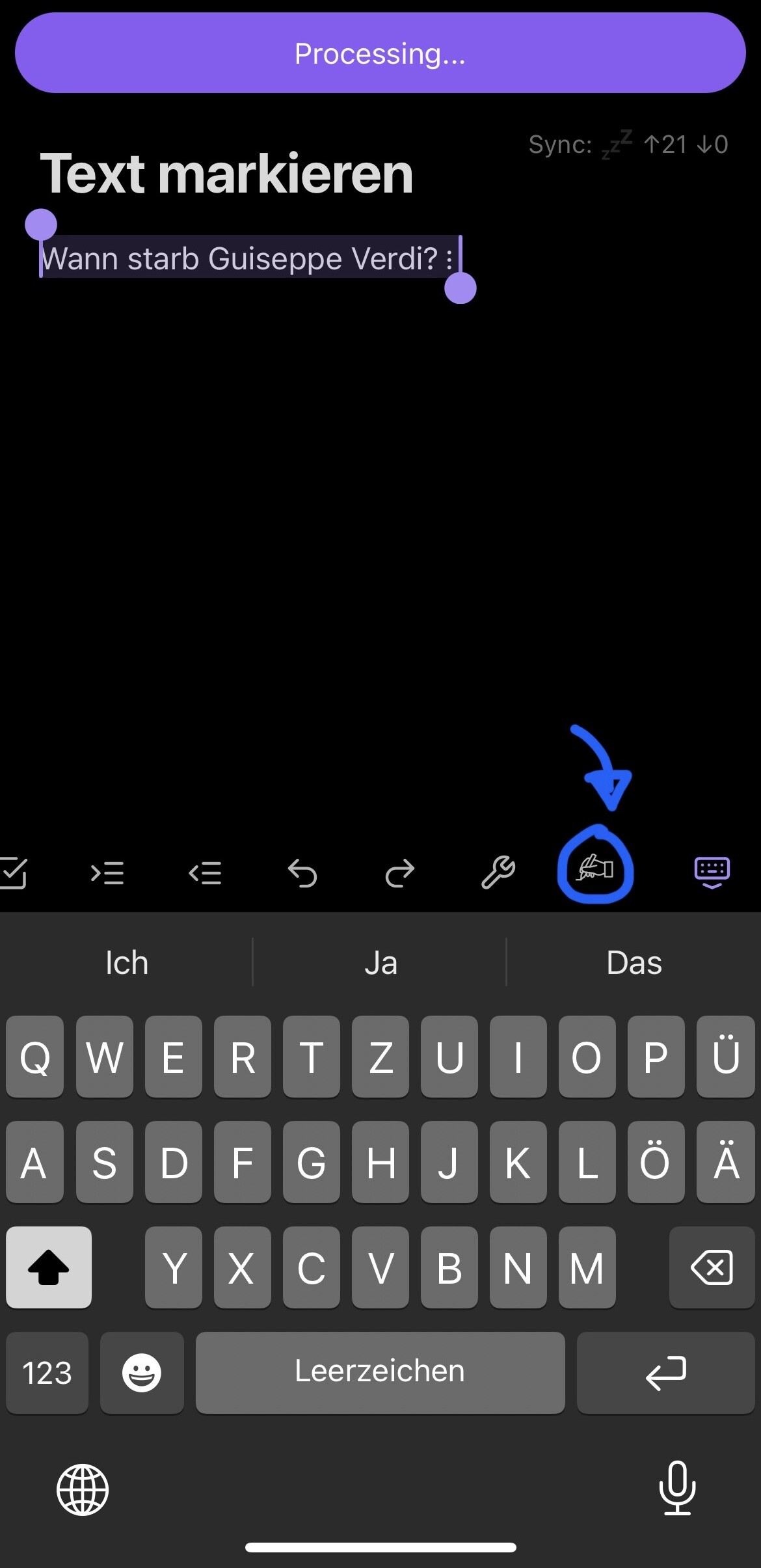

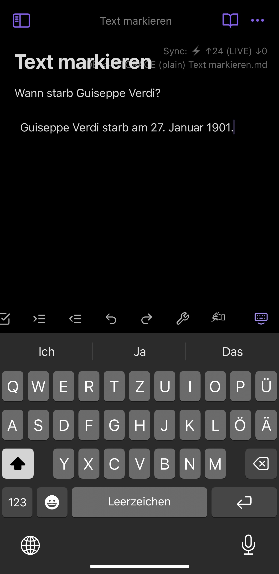

Jetzt kannst du den Text markieren und das Icon nutzen:
Und natürlich kann man das Icon auch weiter nach links verschieben, das geht auch im „Schraubenschlüssel“-Menü.
Hallo und guten Abend,
das hat jetzt tatsächlich auf Anhieb geklappt. Super! Eine richtig tolle Möglichkeit mit der Command-Liste auch auf kleinen Handgeräten zu arbeiten. Vielen Dank für die Anleitung.
