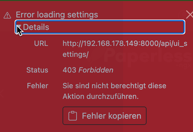

ich finde den Fehler nicht. Meine Frau ist als Benutzer anlelegt, allerdings kommt es zu folgender Fehlermeldung - es werden keine Inhalte in paperlexx-ngx gezeigt:
{„headers“:{„normalizedNames“:{},„lazyUpdate“:null},„status“:403,„statusText“:„Forbidden“,„url“:„http://192.168.178.149:8000/api/ui_settings/",„ok“:false,„name“:„HttpErrorResponse“,„message“:"Http failure response for http://192.168.178.149:8000/api/ui_settings/: 403 Forbidden“,„error“:{„detail“:„Sie sind nicht berechtigt diese Aktion durchzuführen.“}}

Hast du im Benutzerkonto auch die richtigen Freigaben gesetzt?
Wenn du bei allen Dokumenten der Eigentümer bist muss du deine Frau bei allen Dokumenten die sie sehen darf die Berechtigung erteilen, gleiches gilt für die Tags, Korrespondenten usw.
Die Berechtigungen sind etwas Tricky, da mus man ein wenig probieren bis alle funktioniert wie man will.
jap … jetzt komme ich der Sache nahe. Herzlichen Dank für deinen Support!!!
