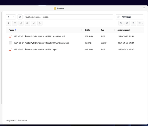

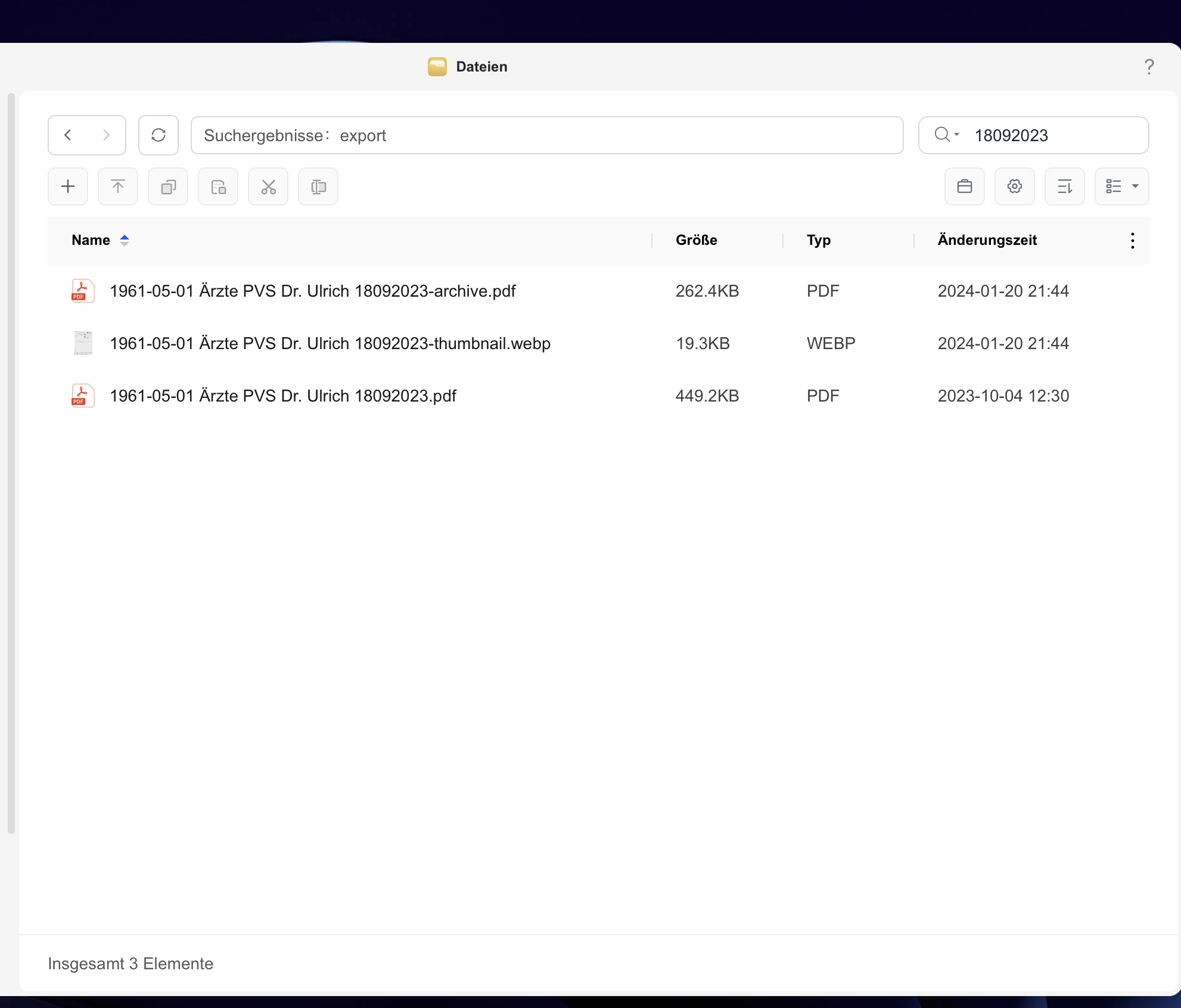

Volker@NASSCHOLL3:/volume1/docker/paperless-ngx/export$ ls *18092023*.*
‚1961-05-01 Ärzte PVS Dr. Ulrich 18092023-archive.pdf‘ ‚1961-05-01 Ärzte PVS Dr. Ulrich 18092023.pdf‘ ‚1961-05-01 Ärzte PVS Dr. Ulrich 18092023-thumbnail.webp‘
Wie man sieht existiert die angemusterte Datei doch und ist auch von den Umlauten her korrekt? Ich verstehe es einfach nicht mehr
du hast ein Komma vor 1961. Da sollte eigentlich kein Komma stehen.
Du bist schon soooo alt Volker?!:smiley:
Ja ich bin sooo alt…
Das Komma sehe ich nur in der Anzeige im Terminal. Unter dem Dateiserver auf Uhren sehen die Dateien normal aus. Ich denke das ist nur die Anzeige im Terminal oder??
Das soll kein Komma sein sondern ein “Gänsefüßchen” deswegen unten und oben am anfang und Ende.
Wieso das so dargestellt wird und es weiter oben geklappt hat kann keiner sagen. Kann auch an der Formatierung vom Copy & Paste ohne Codebox kommen und würde mich nicht wundern.
