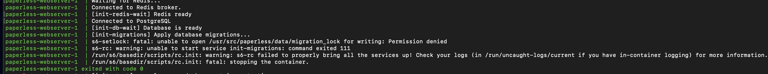

Guten Tag an alle.
Mein Webserver Container Container beendet sich immer wieder mit folgender Aussage.
Ich habe leider keinen passenden thread gefunden und hoffe hier kann mir jemand helfen.
Ich bin absoluter Neuling was Linux angeht und habe mich deswegen genau an den Kursablauf gehalten.
Trotzdem habe ich eine etwas andere Ansicht im Terminal.
Ich musste auch bei jedem „sudo“ mein Passwort angeben was Stefan in Video nicht musste.
Hat jemand einen Rat für mich?
Dein User hat keine Schreibrechte auf den Paperless Ordner. Einfach beim Ordner in der Filestation auf Berechtigungen gehen und die Rechte überprüfen.
Ich habe admin-Rechte und kann lesen/schreiben.
Ich muss mich korrigieren, ich hatte für alle Ordner die Rechte außer für docker. Habe die Rechte aktualisiert und es funktioniert. Vielen Dank für den Denkanstoß!
