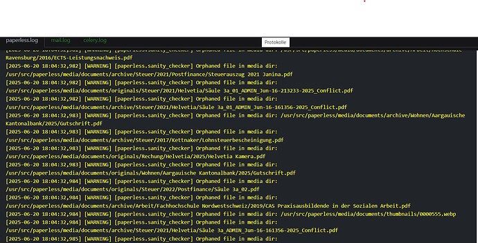

WARNING] [paperless.sanity_checker
Hallo zusammen
ich wollte mal fragen ob diese Fehlermeldung schlimm ist oder ob man diese Ignorieren kann ?
Oder wie ich dieses beheben kann?
Ich interpretiere die Meldung so, dass dort Files/Dokumente sind die Paperless nicht kennt, also nicht in der Datenbak / im Index sind.
Ich würde erstmal schauen ob die Dokumente im Paperless sein sollen und ob die zu finden sind.
Wenn beides ja oder die nicht im Paperless sein sollen (weil gelöscht), kannst du die Files löschen. Das wie hängt von deiner Installation ab.
Wenn sie nicht zu finden sind aber da sein sollten, dann stimmt irgendwas mit dem Fileindex/der Datenbank nicht. Da würde ich dann flux ein Backup machen und dann versuchen den Index zu reparieren und generell schauen was schief gegangen sein könnte.
Die Frage ist natürlich dann noch, warum die Files da sind. Ich könnte mir vorstellen, dass da Speicherpfade geändert worden sind und die Berechtigungen nicht stimmen, so dass paperless die Files nicht löschen konnte.

Hast du auch „missing file“-Warnungen?
Wenn du versehentlich etwas verschiebst, treten diese gerne paarweise auf: Orphaned File (ein File, das paperless noch nicht kennt) und Missing File (ein File, das paperless vermisst).
Falls du nur orphaned Files hast, kannst du diese in der Regel löschen (dennoch vorher ein Backup durchführen).

Nach langem prüfen und suchen bin ich für mich zu folgendem Ergebnis gekommen:
  1. der Sanity Checker braucht selbst einen Check
  2. es macht keinen Sinn aus den Meldungen einen kausalen Zusammenhang zu suchen
  3. wenn man sonst keine Probleme hat kann man die Meldungen ignorieren
Bei mir werden Bilddateien angemahnt wo keine OCR Erkennung möglich war.
Macht für mich auch keinen Sinn, Meldung wird großzügig ignoriert.
