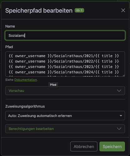

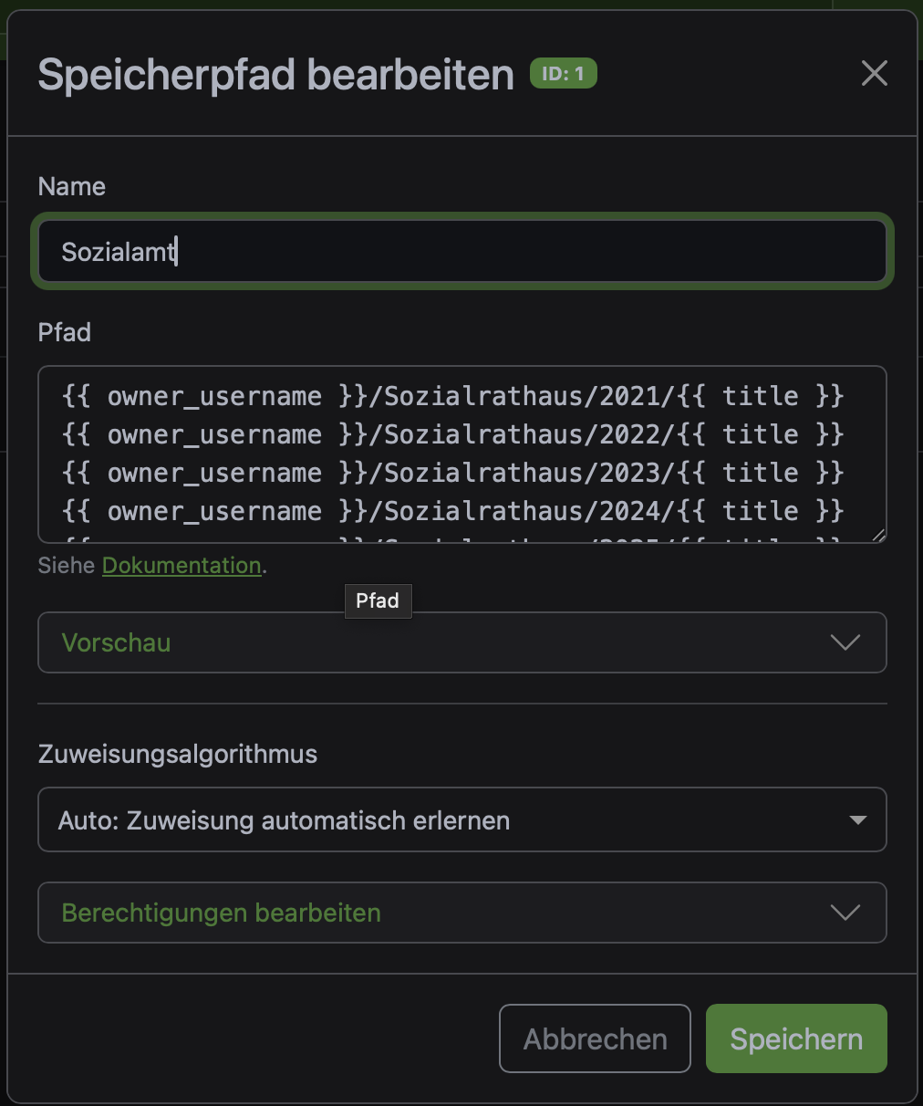

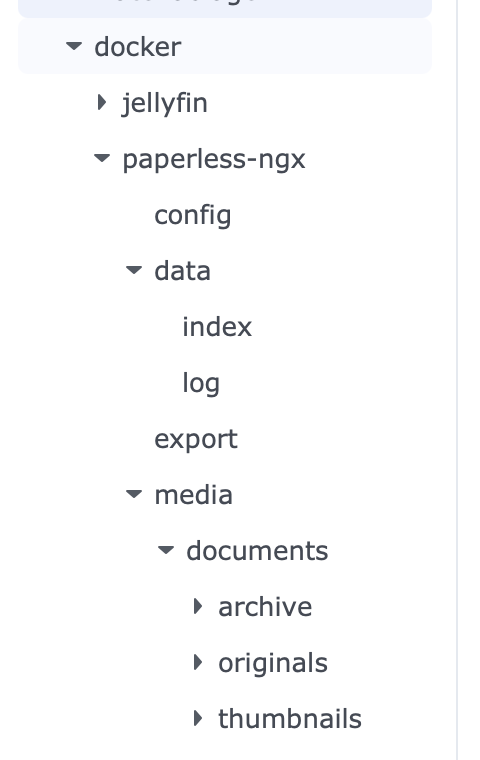

ich habe heute Paperless ngx auf meiner Synology nach dieser Anleitung installiert. Dann habe ich mal das anlegen der Speicherpfade versucht. Das sieht bei mir so aus:

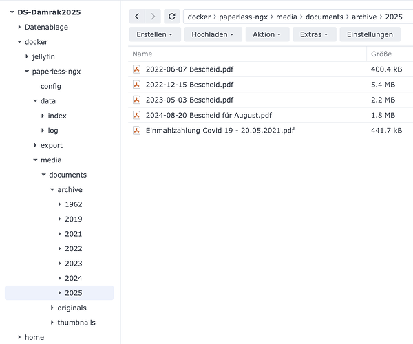

Hier bin ich mir aber schon nicht sicher, ob das so korrekt ist, denn wenn ich ein Dokument öffne, wird mir bei Speicherpfad „Standard“ angezeigt. Die Dokumente habe ich wie erklärt einfach auf die Startseite gezogen. Die Ordnerstruktur auf der Synology sieht bei mir so aus:
Das scheint ermal zu stimmen, allerdings hat er nicht das Ausstellungsdatum der Dokumente genommen, sondern das heutige Datum. Somit denke ich das hier noch viel Anfängerfehler mache und erstmal das richtig konfigurieren muss. Noch ist es nicht schlimm, wenn ich alle Dokumente lösche und neu einlese. Eventuell könnt Ihr mir hier ein paar Tipps für den Einstieg geben.
Viele sinnvolle Infos finden sich bei digital-cleaning oder in der Masterclass, hier vor Ort.
Grundsätzlich würde ich nur so viel wie nötig „hart“ vorgeben, zB an Speicherpfaden. ZB Liese sich das Jahr bei dir ggf. aus dem Dokument entnehmen und „Sozialrathaus“ könnte ein Korrespondent sein.

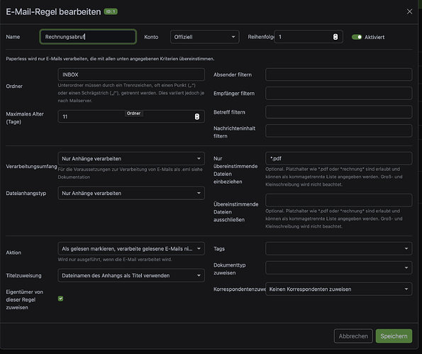

Okay, danke für den Hinweis. Mittlerweile bin ich ein Stück weiter und habe auch die Email Konten hinterlegt (2) und die Regeln angelegt.
Trotzdem steht bei mir im Protokoll folgendes:
[2025-01-29 10:05:03,244] [INFO] [paperless.tasks] Saving updated classifier model to /usr/src/paperless/data/classification_model.pickle...
[2025-01-29 10:20:00,098] [INFO] [paperless.mail.tasks] No rules enabled for account Offiziell. Skipping.
[2025-01-29 10:20:00,102] [INFO] [paperless.mail.tasks] No rules enabled for account Shopping. Skipping.
[2025-01-29 10:30:00,151] [INFO] [paperless.mail.tasks] No rules enabled for account Offiziell. Skipping.
[2025-01-29 10:40:00,166] [INFO] [paperless.mail.tasks] No rules enabled for account Offiziell. Skipping.
[2025-01-29 10:50:00,168] [INFO] [paperless.mail.tasks] No rules enabled for account Offiziell. Skipping.
[2025-01-29 11:00:00,174] [INFO] [paperless.mail.tasks] No rules enabled for account Offiziell. Skipping.

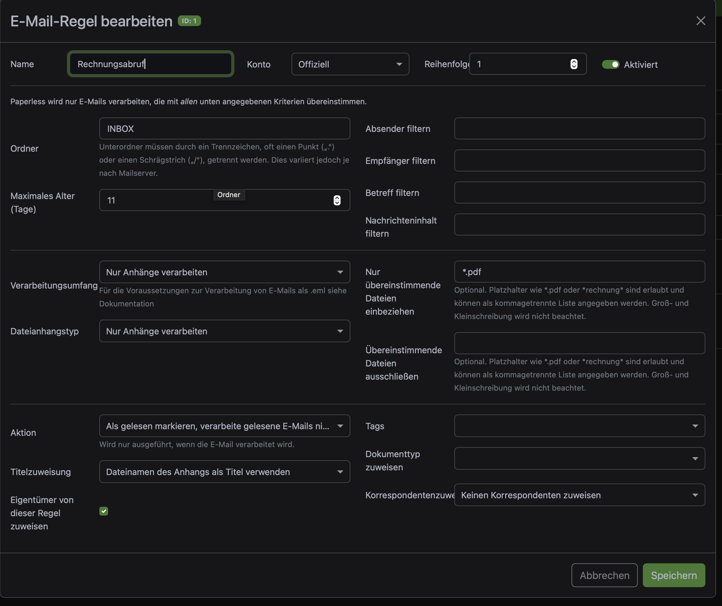

Die Regel ist aber angelegt, wie Du auf dem Screenshot sehen kannst.
Hast Du eine Idee, woran das liegen kann?

Bist Du denn sicher, dass Dein Mailkonto (z.B. „Offiziell“) richtig eingreichtet ist? In den Einstellungen " E-Mail-Konto bearbeiten" gibt’s einen Button „Testen“. Funktioniert das bei Dir?
Ja, das habe ich bei beiden getestete und es funktioniert.
Ich habe nochmal in den Mail Log geschaut und da sieht es so aus:

Kann es sein, das mir entsprechende Ordner fehlen? Ich habe mich nämlich dazu hinreißen lassen und habe die fertige Konfigurationsdatei gekauft und verwendet. Mir fällt zum Beispiel auch auf das ich keinen Ordner „Consume“ habe. Die durch die Konfigurationsdatei angelegte Ordnerstruktur sieht so aus:
Ich vermute dass ich hier etwas nachbessern muss, weiß aber ehrlich gesagt nicht genau was.
