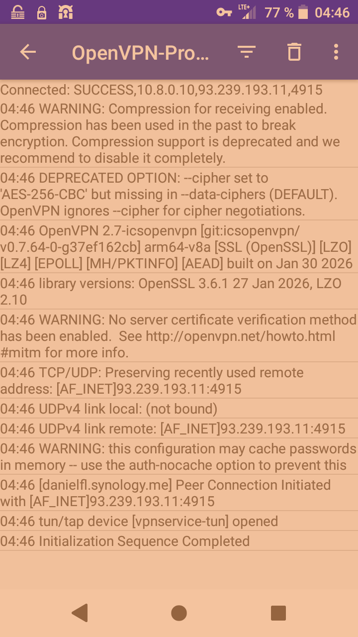

Ich nutze „OpenVPN für Android“.
Anbei auch einmal der Code in der App (oder sind hier sehr persönliche Inhalte drin, die ich hier besser nicht posten sollte? (in dem Fall bitte Bescheid geben, da dies für mich Neuland ist).
Was passiert:

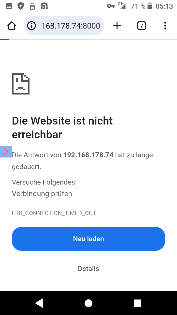

Er zeigt zwar “Connected SUCCESS” an, kann aber nicht auf meine Paperless-Instanz zugreifen.

Kannst du dir unter Android mal Termux installieren? Damit kannst du versuchen, die IP zu pingen, unter der paperless-ngx läuft. Wenn das geht, Port 8000 aber nicht, bindet paperless z.B. nur auf 127.0.0.1 statt auf 0.0.0.0:8000.
Basierend auf dem Ergebnis schauen wir dann weiter. Mach zu testzwecken auch gern mal die Firewall aus und prüfe erneut.

Tatsächlich geht es mit ausgeschalteter Firewall!
Ebenso getestet: Bei eingeschaltener Firewall und wenn Open-VPN an ist und ich im Home-WLAN bin, geht PaperlessNGX auch da nicht (während normales Surfen klappt).
