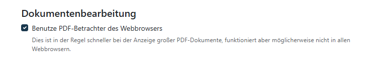

Geh mal zu den Einsellung und aktiviere bzw deaktiviere folgende Funktion:

Was ich meinte, war wenn ich eine PDF, welches ich zuvor über den Browser lokal heruntergeladen habe, bearbeite. Da spielt doch der Betrachter innerhalb der Webseite keine Rolle, oder?
Richtig, Paperless aber auch nicht.
Wenn ich mir das original PDF downloade, stürzt Vorschau nicht ab. Wenn ich mir das von Paperless modifizierte PDF downloade und in Vorschau bearbeite, dann stürzt Vorschau ab. Ich würde schon sagen, dass Paperless da eine Rolle spielt, oder?
Ja, evtl. ist das von Paperless erzeugte Format nicht mit Deinem PDF Viewer kompatibel, ich meinte nur die App, also Paperless als Anwendung hat damit nichts zu tun.
