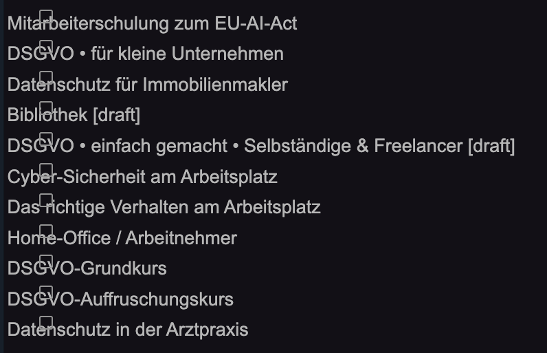

Wie in der Masterclass zu sehen, möchte ich Check-Boxen anlegen (mit - ). Leider funktioniert das nur bedingt. Das Minuszeichen vor den Klammern sorgt dafür, dass die Checkbox eingerückt ist, der anschließend folgende Text jedoch nicht. Das bedeutet, der Text überlagert die Box.
Das kann eigentlich nicht Sinn der Sache sein.

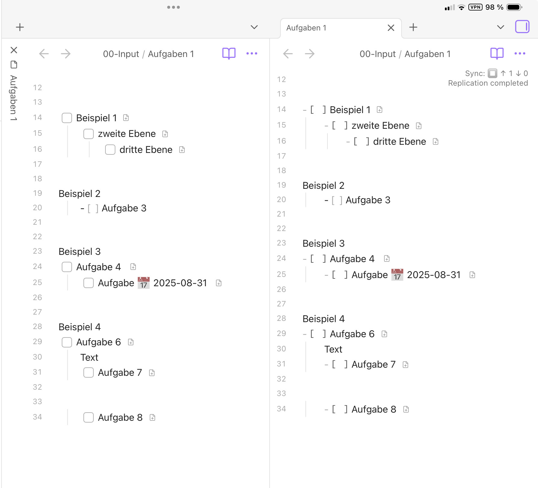

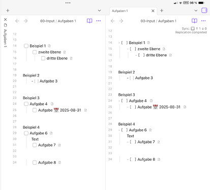

Hallo, ich habe versucht deinen erstes Problem nachzustellen. Ich habe verschiedene Varianten ausprobiert.
Ich habe die Checkbox aus dem Menüleiste ausgewählt oder haben die Zeichenfolge
Minuszeichen, Blank, rechte eckige Klammer, Blank, linke eckige Klammer
eingegeben. Dabei kam es nie zu einer Überlagerung, wie du sie beschrieben hast.
Aber einen anderen Effekt habe ich festgestellt.
Im Beispiel 2 (eine Textzeile gefolgt von einer eingerückten Zeile, die mit einer Checkbox beginnt) wurde die Checkbox in der normalen Ansicht nicht dargestellt, sondern nur alles Zeichenkette/Textdarstellung.
Verschiedene Varianten (linke Seite: normale Ansicht / rechte Seite: Quellcodeansicht).

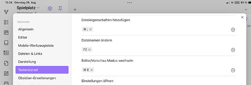

Das zweite Problem habe ich noch nicht richtig verstanden. Der Kurzbefehl CMD E schaltet bei mir zwischen Editor / Vorschau Modus um, bei mir ist standardmäßig der Editor aktiv.
