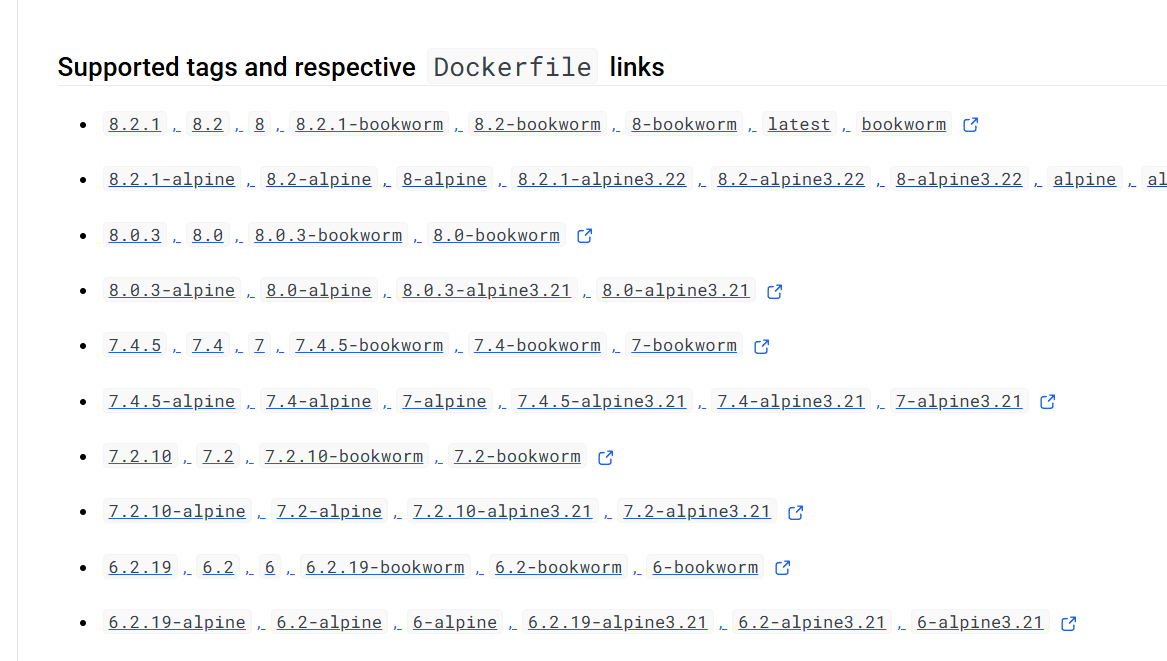

  1. Welche Redis Version benutzt Ihr?
    Ich habe noch 6, wollte nun ein Update machen. Gehe ich den Docker Hub, sehe ich schon etwas mit Version 8, könnte ich diese auch schon nehmen oder besser eine 7ner?

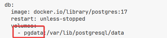

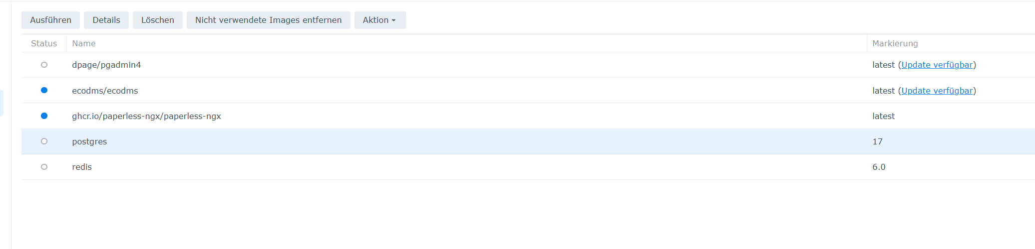

Laut meines YAML, habe ich Postgres 17 installiert und am laufen, was mich nur wundert, das ich in der Synology Postgres und Redis gar nicht laufen bzw. sind nicht blau, was im Umkehrschluss heißt das Sie nicht laufen, kann das sein?

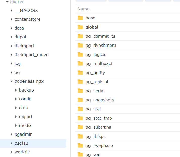

Des weiteren ist in der Orderstruktur auch nur etwas von 12 zu sehen:
Paperless läuft aber völlig normal. Habe ich hier einen Denkfehler oder habe ich bei der Installation, für die Installation wurde das Video von @Stefan genutzt.

    image: docker.io/library/postgres:17
      - pgdata:/var/lib/postgresql/data

Hab bei mir Redis 7 eingestellt, müsst mal Redis 8 testen.
In diversen docker-compose Vorlagen wird schon Redis 8 verwendet

In meiner Syno wird das Image von Postgres 17 auch als „nicht benutzt“ angezeigt, weis nicht warum.
Der Ordner psql12 wird nicht für Paperless verwendet.

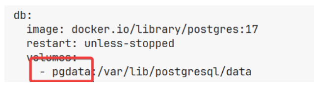

Deine Datenbank ist ein Volume in Docker und nicht als Ordner im Paperless Verzeichnis gespeichert.

Du trennst nichts, ganz im Gegenteil, du hast dann alles was Paperless brauchst im Paperless Ordner, den du dann regelmässig sichern kannst.
Jetzt hast Du mich doch etwas irritiert :D. Ich dache ich habe es schon in einem Ordner und das wäre nicht so gut :D.
Sondern Datenbank und Paperless in verschiedenen Ordner, so hatte ich es verstanden.
Wenn das in deiner yaml steht ist die Datenbank NICHT in deinem Paperless Verzeichnis sondern ist ein Volume im Docker Programm.
