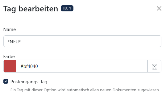

Für solche Fälle ist der „Posteingangs Tag“ hilfreich.
Jedes neue Dokument bekommt den Tag, ist die Bearbeitung vollständig erledigt, entfernst du ihn.
Diese Funktion bei den Einstallungen deaktivieren wenn du den Tag manuell entfernen willst:

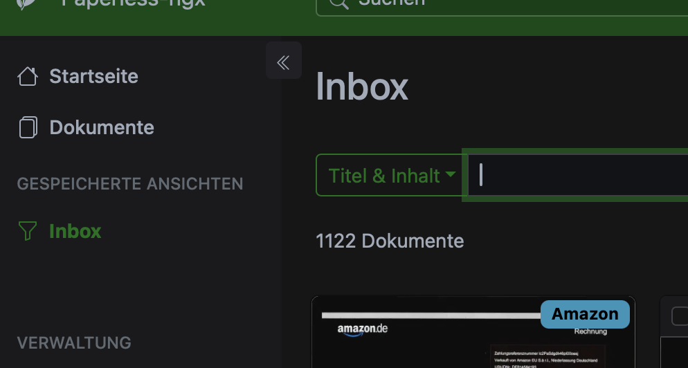

So, hier die Screenshots. Wenn ich links „Inbox“ auswähle werden mir über 1000 Dokumente angezeigt. Wie stelle ich jetzt den Normalzustand wieder her?
Wenn du 1122 Dokente hast ist für die Ansicht Inbox überhaupt kein Feilter eingestellt,
Ob doch ein Filter eintestellt ist sieht man oben an den Reitern wenn bei einer Eigenschaft z.B ne 1 steht.

Du solltest bei den Tags ein Tag (Name z.B. „Input“, „NEU“ oder „Posteingang“) haben, bei dem die Option „Posteingangs-Tag“ aktiv ist.
In der Ansicht „Dokumente“ filterst Du nach genau diesem Tag und speicherst es rechts oben als eine Ansicht. Dabei aktivierst Du die Option „Auf Startseite zeigen“ (oder „In Seitenleiste zeigen“). Eventuell musst Du vorher Deine Ansicht „INBOX“ löschen oder einen anderen Namen wählen.

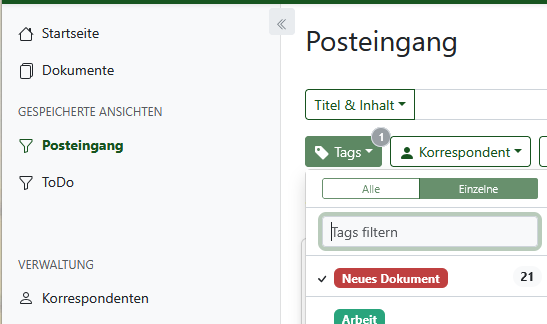

Wenn du auf den Posteingang / Inbox klickst, sollte der Filter in etwa so aussehen:
Du musst nichts weiter tun, als im Filter wieder das Posteingangstag selektieren.
Das machst du am besten in dem du den Posteingang anklickst, dann ganz rechts auf „Filter zurücksetzen“ und dann unter Tags dein Posteingangs-Tag auswählen.
Wenn das geklappt hat, dann oben rechts unter „Ansicht“ einmal „Inbox speichern“ anklicken und das sollte es gewesen sein.

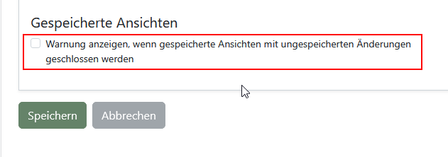

Und dann empfehle ich unter „Einstellungen“ den Haken bei „Gespeicherte Ansichten“ zu entfernen
Dann kommt nicht mehr diese nervige Frage wenn man mal den Posteingang gefiltert hat und man überschreibt auch nicht ausversehen irgendwelche Filter bei den Ansichten.
