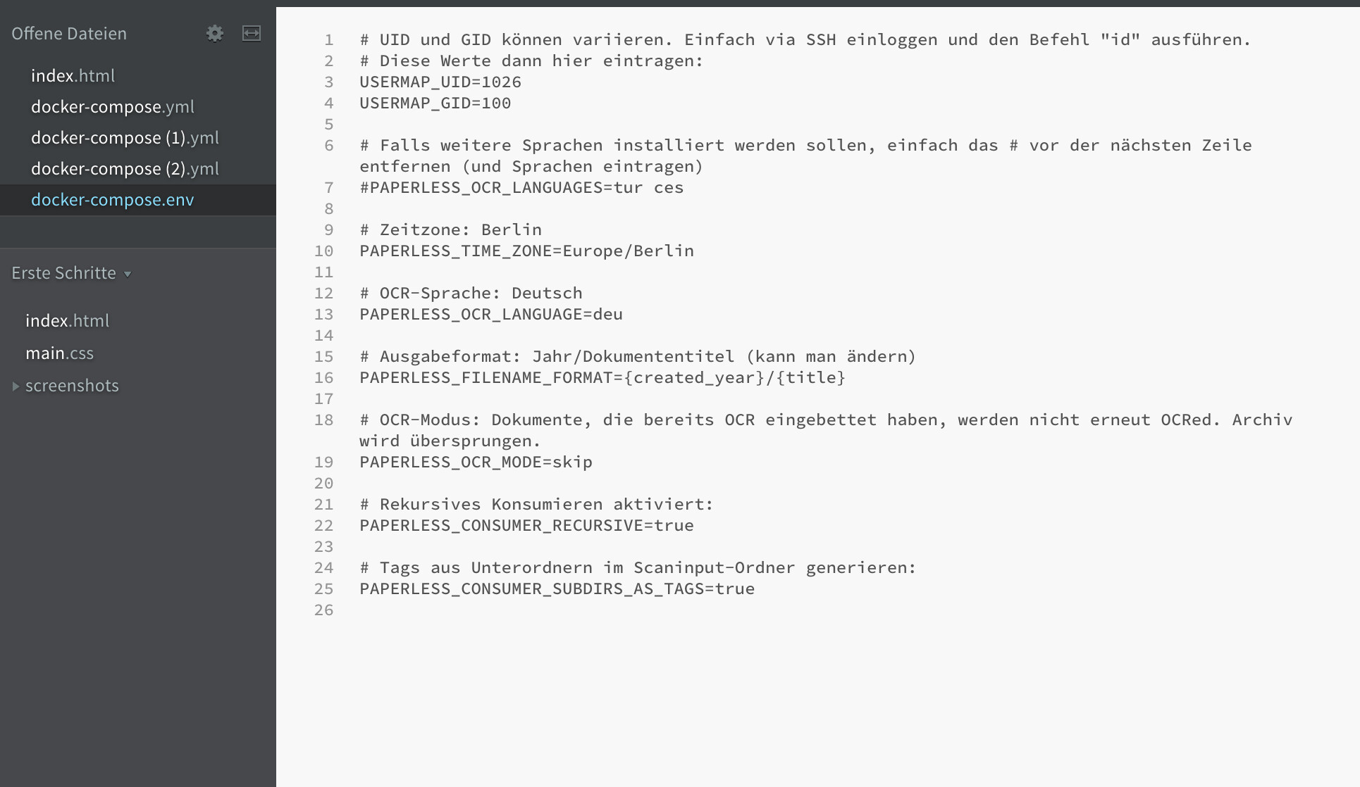

ich möchte nach dem Update auf Paperless-ngx 2.0.0 die Verarbeitungsvorlagen nutzen. Hierfür muss die Datei docker-compose.env in den Zeilen 39 und 40 angepasst werden (Video von Stefan aus der Masterclass).
Bei mir sieht die Datei docker-compose.env anders aus. Es fehlen die Zeilen, welche geändert werden müssten. Habe ich um Kurs irgendwas übersehen?
Gruß, Karsten
Hallo Karsten,
die Konfigurations-Datei kann bei jedem etwas anders aussehen, je nachdem, aus welcher Quelle diese stammt.
Wichtig ist nur, dass die die Umgebungsvariablen wie im Kurs beschrieben setzt. In deinem Fall ist das in Zeile 25:
PAPERLESS_CONSUMER_SUBDIRS_AS_TAGS=false
(also von true auf false ändern).
Schöne Grüße
Stefan
Danke! Die Zeile hat in meiner env. gefehlt. Ich verstehe gar nicht warum. Wir hatten die Datei aus dem Kurs mal zusammen neu hochgeladen, als es bei meiner E-Mailverarbeitung Probleme gab. Die Zeile PAPERLESS_CONSUMER_RECURSIVE=true habe ich jetzt auch noch eingefügt. Die Verarbeitung von Dateien aus dem Unterordner von SCANINPUT funktioniert nun.

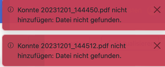

Jetzt habe ich allerdings das Problem, das unter dem Punkt Dateiaufgaben der Bereich „Fehlgeschlagen“ mit Fehlermeldungen voll läuft. Es handelt sich hierbei um Dokumente, welche bereits ordnungsgemäß verarbeitet wurden und sich noch im Ordner Scaninput (oder in einem Unterordner) befinden. Die Fehlermeldungen in Dauerschleife hören erst auf, wenn ich den Ordner Scaninput und die Unterordner händisch entleere.
Vor dem Einfügen der beiden Zeilen traten diese Fehlermeldungen noch nicht auf.
Gruß, Karsten
Hallo Karsten,
du musst aber aufpassen, dass du eine Variable nicht mehrfach setzt. In deinem Screenshot war PAPERLESS_CONSUMER_SUBDIRS_AS_TAGS sowie PAPERLESS_CONSUMER_RECURSIVE bereits vorhanden. In welcher Zeile spielt hierbei keine Rolle.
Am Ende ist nur wichtig, dass jede Variable nur einmal gesetzt wird.
Zu deinem neuen Problem würde ich dich bitten einen neuen Beitrag zu erstellen, sonst wird es im Forum schnell unübersichtlich. Das hat tatsächlich eine andere Ursache, aber das finden wir auch noch heraus :wink:
Edit: Hier ist vermutlich die Lösung zu deinem neuen Problem:
