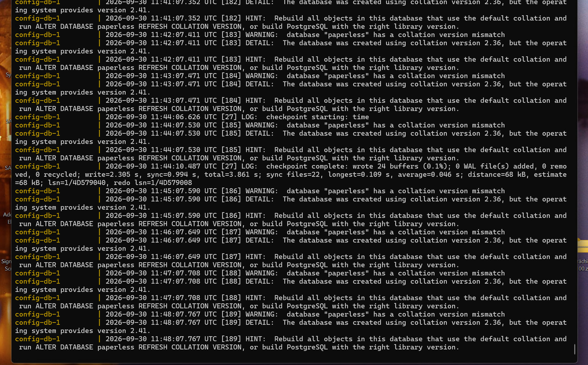

Ich habe die gleichen Meldungen wie lukabeli.

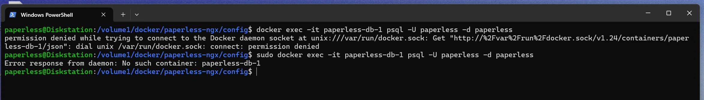

Wenn ich nun die Anleitung abarbeiten möchte bekomme ich schon beim Schritt 1 eine Fehlermeldung:
Bin ich da im falschen Pfad oder an was könnte das liegen?
Hier wären noch die Fehlermeldungen:
Gruss Thomas

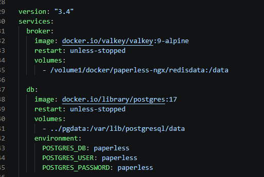

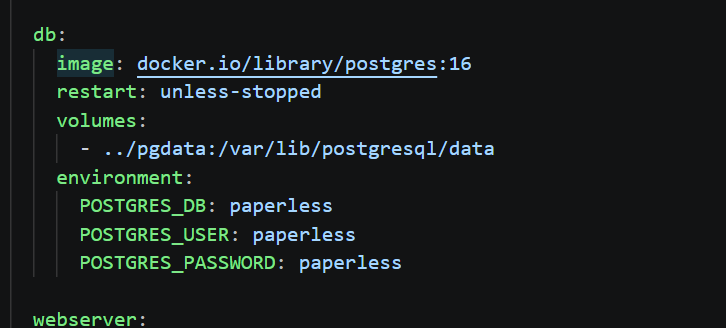

Wenn ich das richtig sehe ist u.U. der Datenbank-Name nicht der richtige wie in deiner YML…
Poste mal den DB Zweig deiner YML
Die zweite Meldung sagt ja quasi er findet die DB nicht als paperless-db-1 …
es scheint jetzt geklappt zu haben ich habe beim Befehl mal „paperless-db-1“ durch „config-db-1“ ersetzt und dann kam ich in die DB rein und es scheint nun zu klappen.
Hier wäre aber trotzdem der Ausschnitt aus der yml Datei
Es empfiehlt sich in der Tat vorher einmal zu schauen wie seine Container benamt sind.
sudo docker container ls
Sollte alle aktuell laufenden Container anzeigen. Da kann man dann den Namen oder ID zum betreten oder ausführen eines Befehls im Container finden.
Ja genau so sieht mein Eintrag auch aus.

Verzeiht mir, aber mir gehts da wie tom459, mein yml Eintrag sieht so aus
    image: docker.io/library/postgres:17

und wenn ich dann den ersten Befehl eingebe, kommt
docker exec -it paperless-db psql -U paperless -d paperless
permission denied while trying to connect to the Docker daemon socket at unix:///var/run/docker.sock: Get "http://%2Fvar%2Frun%2Fdocker.sock/v1.24/containers/paperless-db/json": dial unix /var/run/docker.sock: connect: permission denied
Ich verstehe es nicht… Oder hätte ich Paperless vorher runterfahren sollen?
Also wenn ich das richtig sehe, dann heißt Dein Container paperless-db-1. Dein docker exec machst Du aber auf paperless-db. Da fehlt noch die -1 im Namen vom Container. Und vor dem docker Kommando fehlt noch das sudo. Die Fehlermeldung sagt nämlich das Du nicht berechtigt bist.
Ich bin mir nicht ganz sicher aber überprüfe doch bitte mal deine docker-compose.yml. Hast du alles richtig eingerückt. Denn bei mir beginnt image: unter dem Doppelpunkt von db:
Prüfe das bitte nocheinmal

Ja sudo war das eigentlich Problem, hatte das mit und ohne -1 getestet.

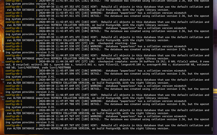

Habe die Schritte mal gemacht und erhalte bei 3. immer die Meldung
paperless=# REINDEX DATABASE paperless;
ALTER DATABASE paperless REFRESH COLLATION VERSION;
WARNING:  database "paperless" has a collation version mismatch
DETAIL:  The database was created using collation version 2.36, but the operating system provides version 2.41.
HINT:  Rebuild all objects in this database that use the default collation and run ALTER DATABASE paperless REFRESH COLLATION VERSION, or build PostgreSQL with the right library version.
Die Meldung wiederholt sich immer nach einigen Sekunden.
Nachtrag:
Ich war zu ungeduldig
REINDEX
paperless=# ALTER DATABASE paperless REFRESH COLLATION VERSION;
NOTICE:  changing version from 2.36 to 2.41
ALTER DATABASE
paperless=# \q

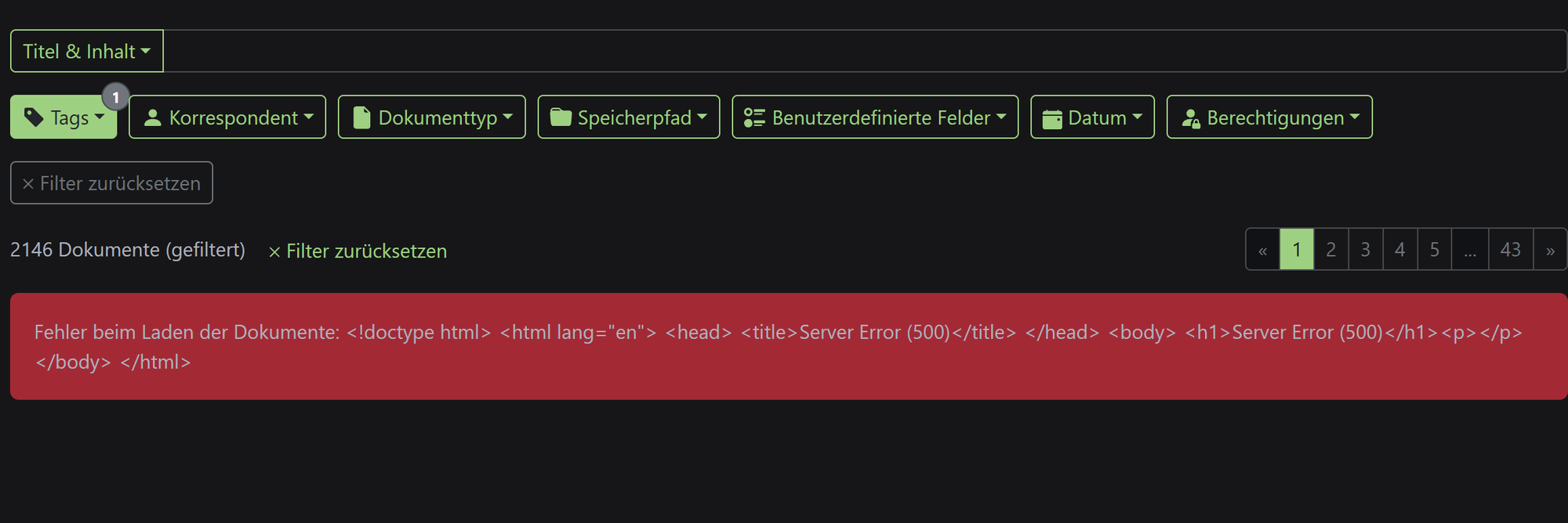

Server Error (500) beim Laden der Dokumente nach Rückkehr von Version 3 auf alte Konfiguration 2.20.15
ich benötige bitte eure Hilfe. Ich hatte voreilig ein Update auf Version 3 durchgeführt, das leider nicht funktioniert hat. Anschließend habe ich die Konfiguration gemäß Stefans Video angepasst, was ebenfalls keinen Erfolg brachte.
Nun möchte ich die alten Konfigurationen aus meiner Sicherung wieder einspielen (docker-compose.yml und docker-compose.env). Der Webserver startet inzwischen, auf der Startseite erscheint jedoch folgende Fehlermeldung:
Fehler beim Laden der Dokumente: Server Error (500)
Die Dokumentenliste zeigt 2146 Dokumente (43 Seiten), lädt aber nicht.
Könnte das mit der Indexierung in der Datenbank zusammenhängen? Hat jemand dieses Problem schon gehabt und kann mir einen Hinweis geben?
Vielen Dank vorab für eure Unterstützung!
