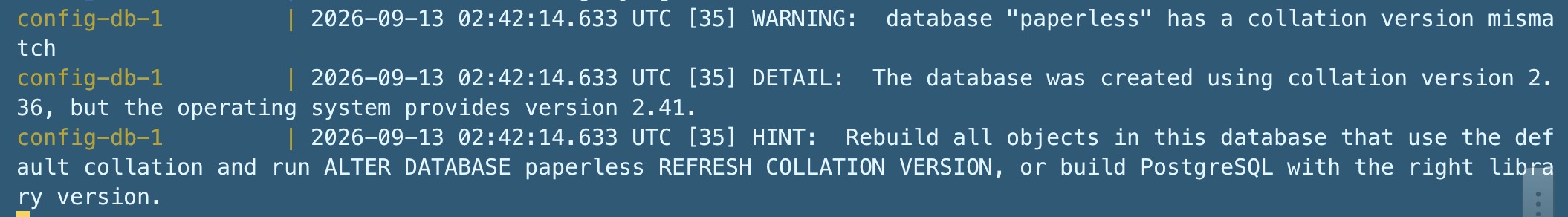

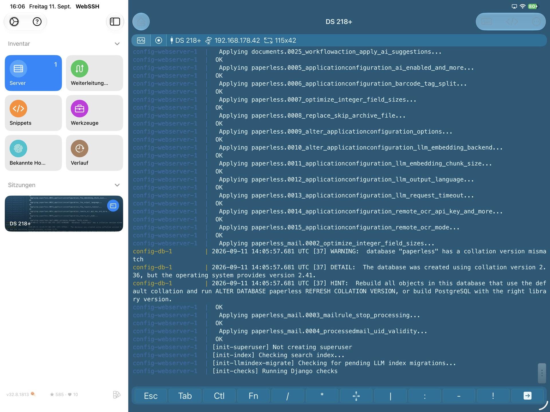

Hallo CoolTux,
was mich irritiert beim Hochfahren ist die Warnung zur Datenbank. Ich habe da doch gar nichts gemacht, sondern nur die Änderungen für v3 eingepflegt.
Hier nochmal ein Bild.
Steffen
Diese Meldung kommt wenn eine neue Version gestartet wird und diese ein Schemata Update mitbringt. Er korrigiert es ja in der 2. Zeile.
Wenn Du jetzt den Stack noch einmal runter fährst und neu startest sollte diese Meldung nicht mehr kommen.
Läuft denn ansonsten Paperless? Kannst Du Dokumente laden oder neue hinzufügen?
ja läuft! Super, vielen Dank für deinen Hinweis. Ich hatte den Start immer abgebrochen, nachdem ich immer die Fehlermeldungen gesehen habe. War ein wenig panisch. Nochmals vielen Dank für deine Unterstützung.
