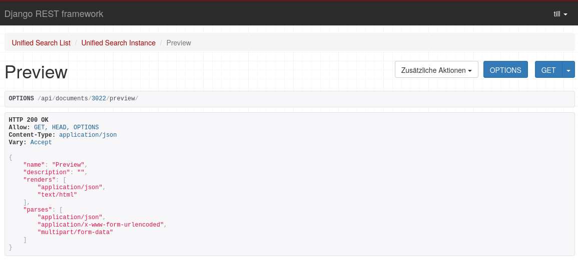

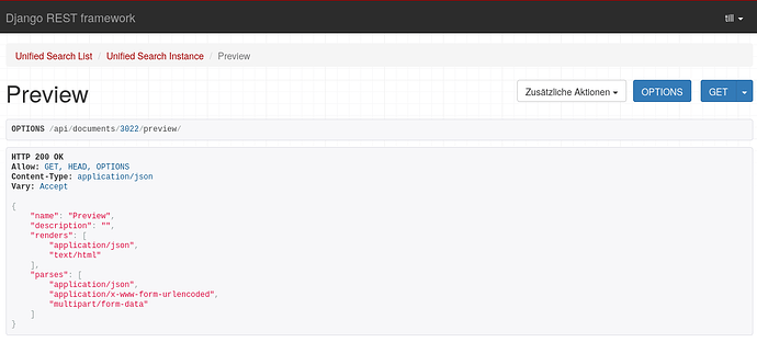

Wenn ich jetzt alleinig den Webserver aktualisieren will, dann sind nach Neustart sämtliche Vorschaubilder weg und wenn ich eine Datei öffnen will, dann sieht es so aus:
Zuerst dachte ich das der Sprung von 2.15.3 auf 2.20.x zu groß ist, aber das gleiche Ergebnis habe ich auch bei einer Aktualisierung auf 2.16.x
Was habe ich übersehen?
