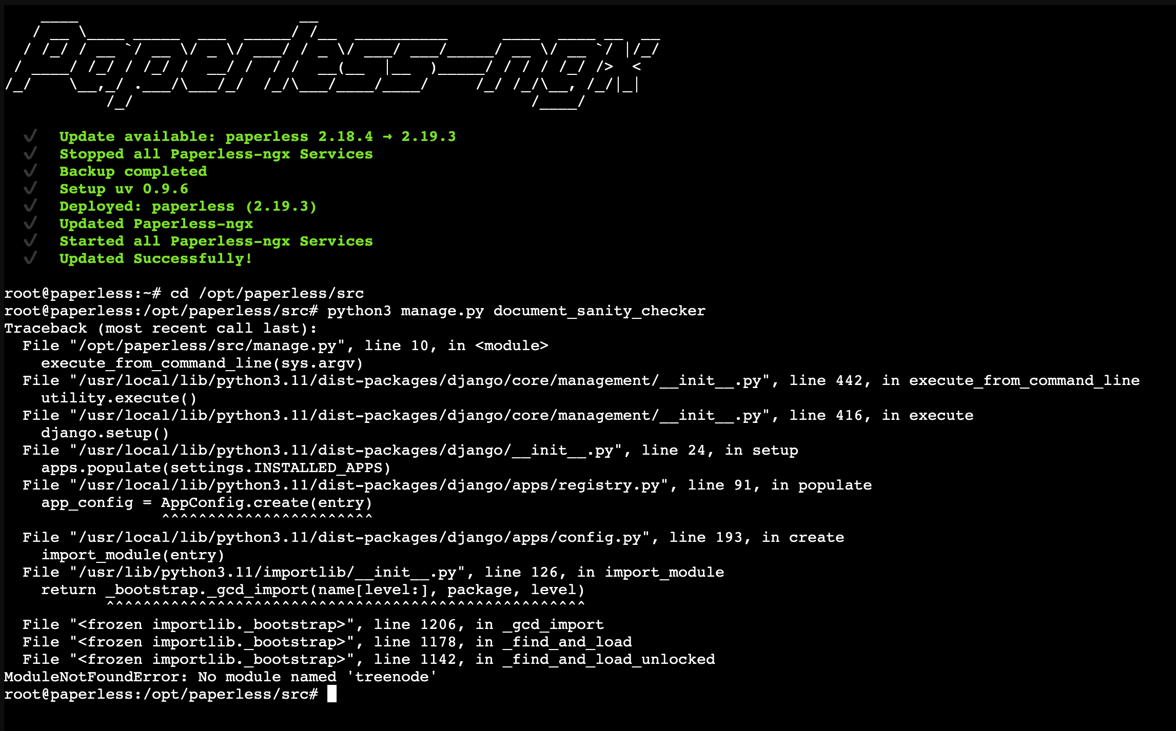

Ich habe mit/seit dem Update auf jede der neuen V2.19.x Versionen auch Probleme. Paperless an sich funktioniert, aber document_sanity_checker und document_exporter haben mit z.B. folgender Fehlermeldung ihren Dienst eingestellt:
Gehe ich wieder zurück auf V2.18.4 funktioniert beides tadellos. Ich habe ebenfalls einen LXC Container unter Proxmox via Helper Scripts installiert und bisher ohne Probleme betrieben.
Sollte das bei jemanden unter ähnlicher Konfiguration mit der 2.19er Version noch funktionieren, wäre eine Rückmeldung schön. Dann weiß ich das es irgendwie an mir liegt. :wink: Danke.
