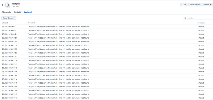

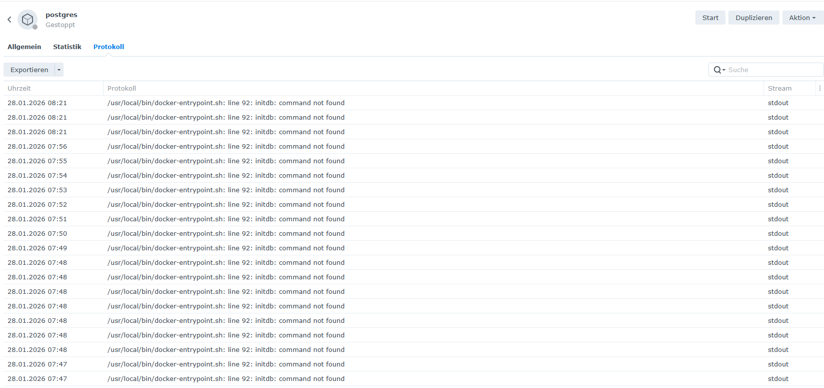

Habe den Docker postgres / redis / paperless-ngx auf meiner Synology geupdatet nun bekomme ich beim starten vom postgres Docker nur noch folgenden Fehler:
  • /usr/local/bin/docker-entrypoint.sh: line 92: initdb: command not found
Was kann/muss ich da machen?
Was sagt denn das Log im Container?
Moin
Das ist der log vom portgres container:
Gab es hier schon mal. Leider ohne Antwort

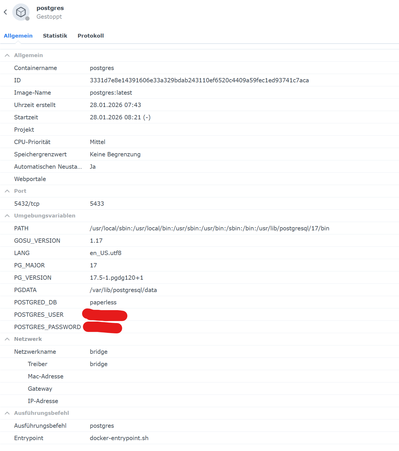

Zeig mal bitte Deine Docker Compose. Du hast da irgendein Init Script bestimmt als Volume oder so
Moin
Ich habe damals ein vorgefertigtes Image genutzt und bin einer Video Anleitung gefolgt.
Habe nur die daten eingegeben die auf den Screenshot zusehen sind. Ich weiß leider nicht wo ich wenn überhabt genutzt die Compose finde.

Eingerichtet hatte ich das am 23.06.2025. Laut dem beigefügten postgres export komme ich wohl von der 17 auf die latest.
Einen Export aller 3 Container habe ich vor dem Update gemacht.
Hier die 3 Exports:
Hier der Inhalt der postgres export:

Das ist leider der falsche Export denke ich. Es ist besser wenn man einen Export von Paperless hat.

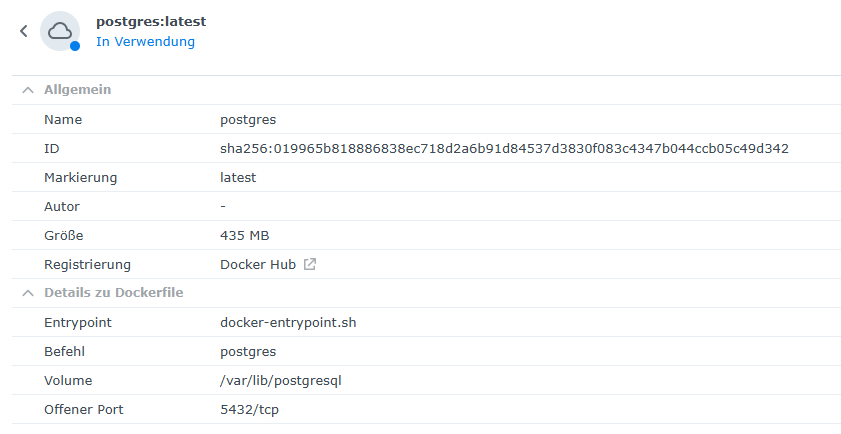

Kannst Du das latest auf 17 ändern? Und dann mal schauen ob der Container startet.
Moin
Mit dem Image der Version 17.5 läuft postgres wieder.

Habe es mit ein wenig Hilfe hinbekommen beim updaten des Container hat er die PATH nicht auf 18 geändert.
Mit der Veränderung hat ich Paperless auf der aktuellen Version wieder starten können.
