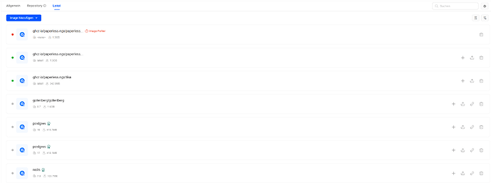

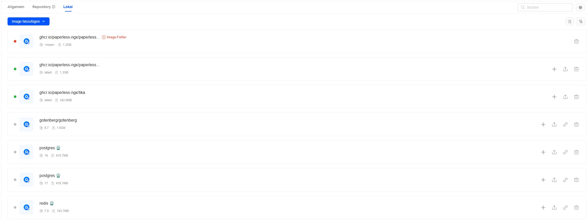

Auf meinem Ugreen NAS habe ich gesehen unter Docker kommt ein Imagefehler
