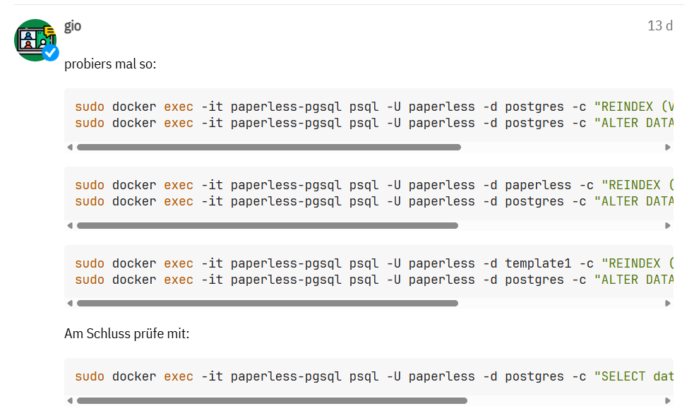

Mit diesen Befehlen von gio hat bei mir der reindex funktioniert, den Link dazu hast du ja schon.

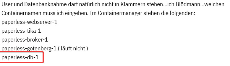

User und Datenbanknahme darf natürlich nicht in Klammern stehen…ich Blödmann…welchen Containernamen muss ich eingeben. Im Containermanager stehen die folgenden:
paperless-webserver-1
paperless-tika-1
paperless-broker-1
paperless-gotenberg-1 ( läuft nicht )
paperless-db-1

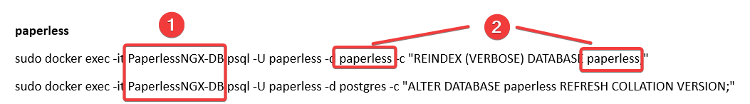

1 = Container name, nicht Ordnername deiner Datenbank
Schau in deine docker-compose wie DEIN Container heisst!!!
Das sind Namen aus MEINER Konfiguration bzw docker-compose, je nach Vorlage können sich Container Name oder Datenbank Name unterscheiden, die muss man anpassen.
2 = Name der Datenbank die im LOG steht

Wenn du die Befehle hier drunter 1:1 nutzt und du die Masterclass nutzt sollte es funktionieren.
Mach es genau so, wie @Jake und @IhDuepfe vorgeschlagen haben. Trage dort wo paperless-pgsql steht, dein DB-Name ein und führe die Befehle chronologisch wie aufgeführt aus.
