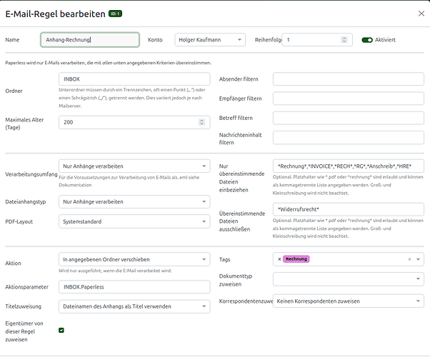

besteht die Möglichkeit , außer natürlich manuell, Tags aus Dokumente zu entfernen.
Beim einlesen werden leider zu viele Tags vergeben.
Gruß Holger
Gruß Holger
Willst du alle entfernen? oder was hast du genau vor?
Nein. Es werden drei gezogen. Einer soll weg, da verkehrt.
Ist der immer falsch? du könntest diesen dann vom Automatismus ausschließen lassen
Bis jetzt ja. Wie stelle ich das ausschließen ein?
wie stellst du den die erkennung ein?
das ist die e-mail regel.davon hattest du nichts geschrieben. ich meinte : wenn ich einem dokument einen tag zuordnen will, dann kann ich den tag gezielt im workflow setzen. wenn ich einen tag gezielt entfernen will, dann kann ich ihn gezielt im workflow entfernen.
Habe bis jetzt als Neuling nicht mit workflow gearbeitet.
Schau doch mal in die Doku. Mit Workflows wirst du sowieso arbeiten müssen weil paperless sonst keinen Sinn macht.
