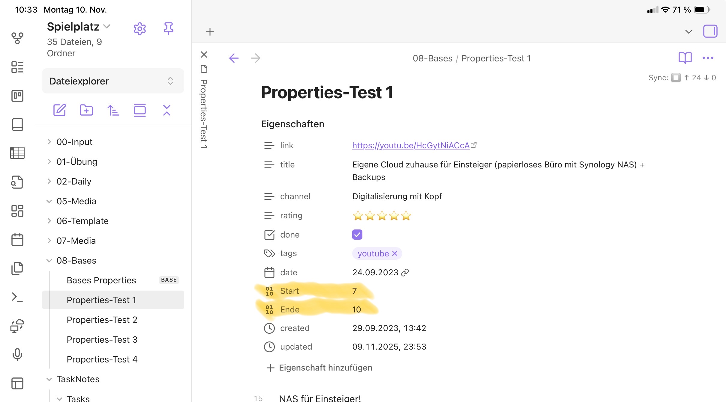

Moin,

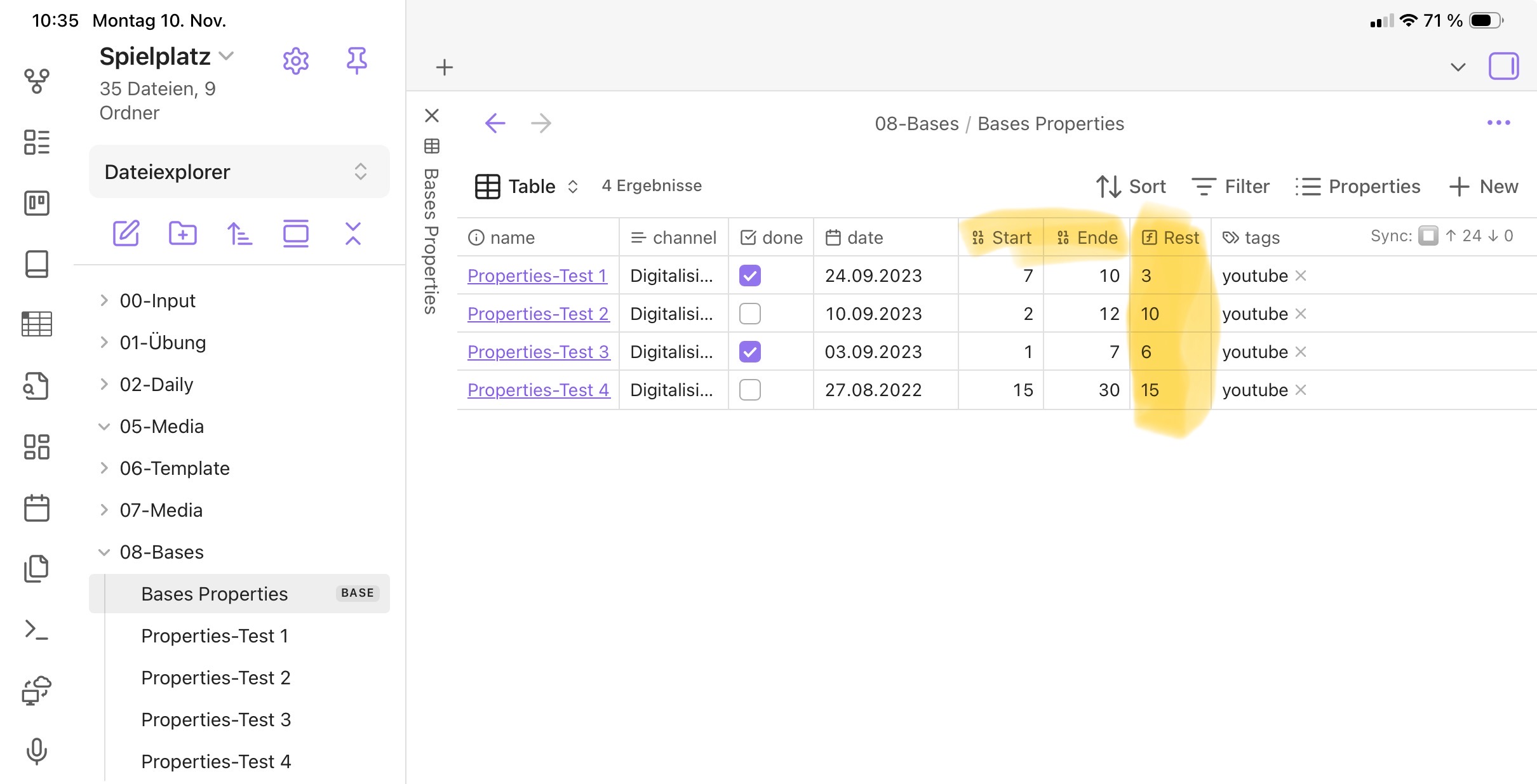

ich habe versucht dein Problem zu verstehen und habe die Beispiele von Stefan zum Thema „Eigenschaften“ um zwei Werte ergänzt. Start und Ende vom Typ: Zahl.
Danach habe ich eine Abfrage erstellt und in der Tabelle soll die Differenz von „Ende - Start“ aufgelistet werden.
Habe ich deine Frage/Problem richtig verstanden?
Kurze Erläuterung wie ich die Abfrage aufgebaut habe.
  • Mit der Obsidian Version 1.9.x wurde die Erweiterung „Bases“ eingeführt.
  • Mit Bases können Abfragen erstellt werden, die man vorher mit Dataview durchgeführt hat.
  • Vorteil Bases: Man muss keine komplizierten Befehle kennen.
Gruß Michael
