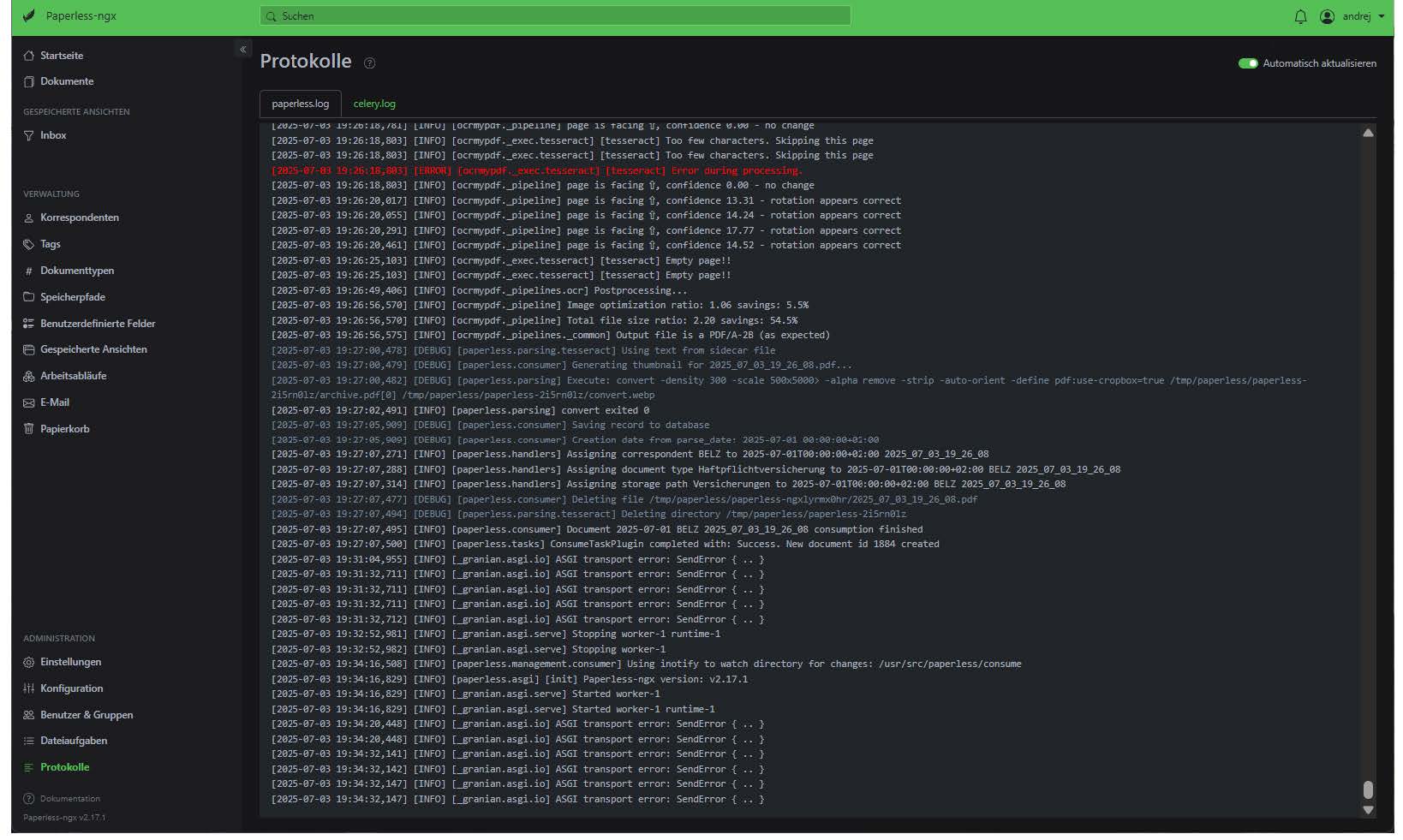

Die infos in der Log Datei wären hilfreich.
Schuss ins blaue, Synology Firewall aktiviert? Wenn ja Firewall deaktivieren, Paperless stoppen und neu starten.
Hallo Jake,
Synology Firewall wurde deaktiviert - Paperless gestoppt und neu gestartet …siehe auch log Datei.
Fehler besteht leider weiterhin - Grüße Andrej

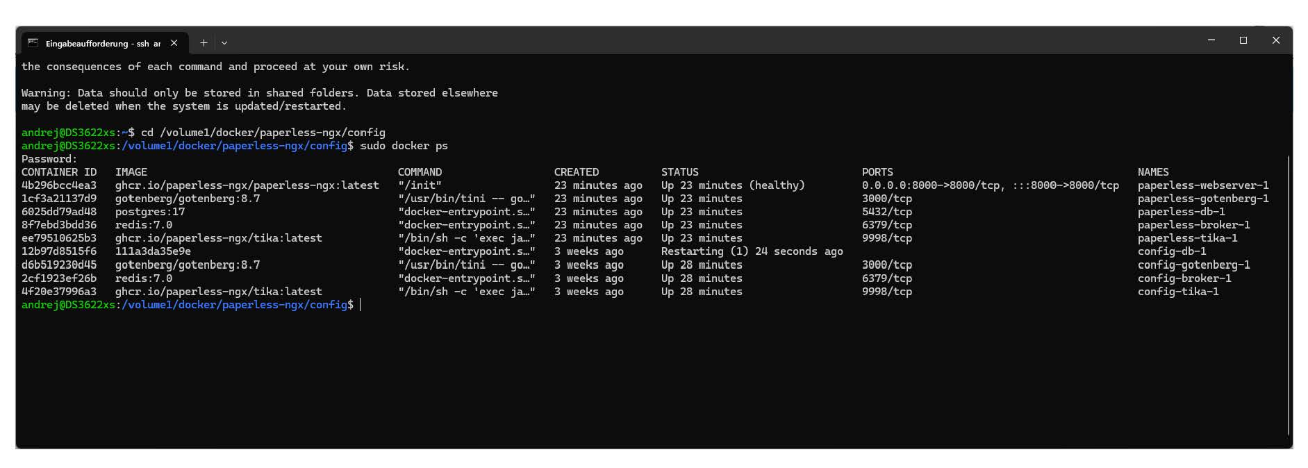

Du hast wohl 2 Paperless Installationen am laufen.
Sicher dass du unterschiedliche Ports eingestelt hast und sich die beiden Installtionen nicht gegenseitig blockieren?

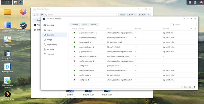

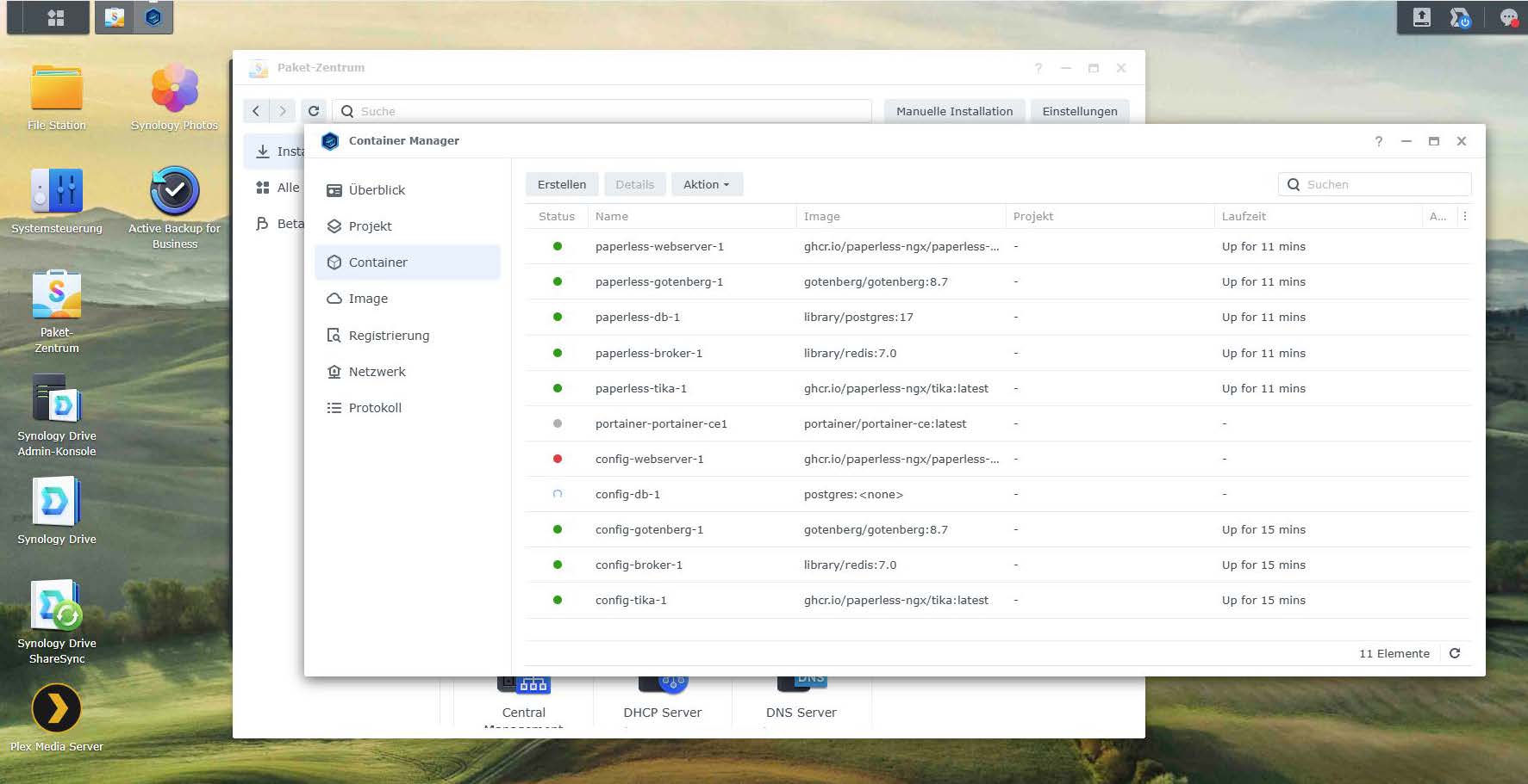

… alle container paperless-… gestoppt
… alle container config-… gestartet a b e r zwei container
  1. config-webserver-1 und 2. config-db-1 starten nicht
    …beim container config-db-1 …beim Image steht "postgres: …
    Bitte um weiter HILFE.
Dann mal alle config Container stoppen, warten bis wirklich alle Container down sind, dann die Paperless Container starten.

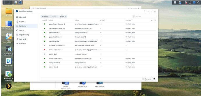

…siehe screenshot… Paperless läuft wieder - keine Fehlermeldungen mehr.

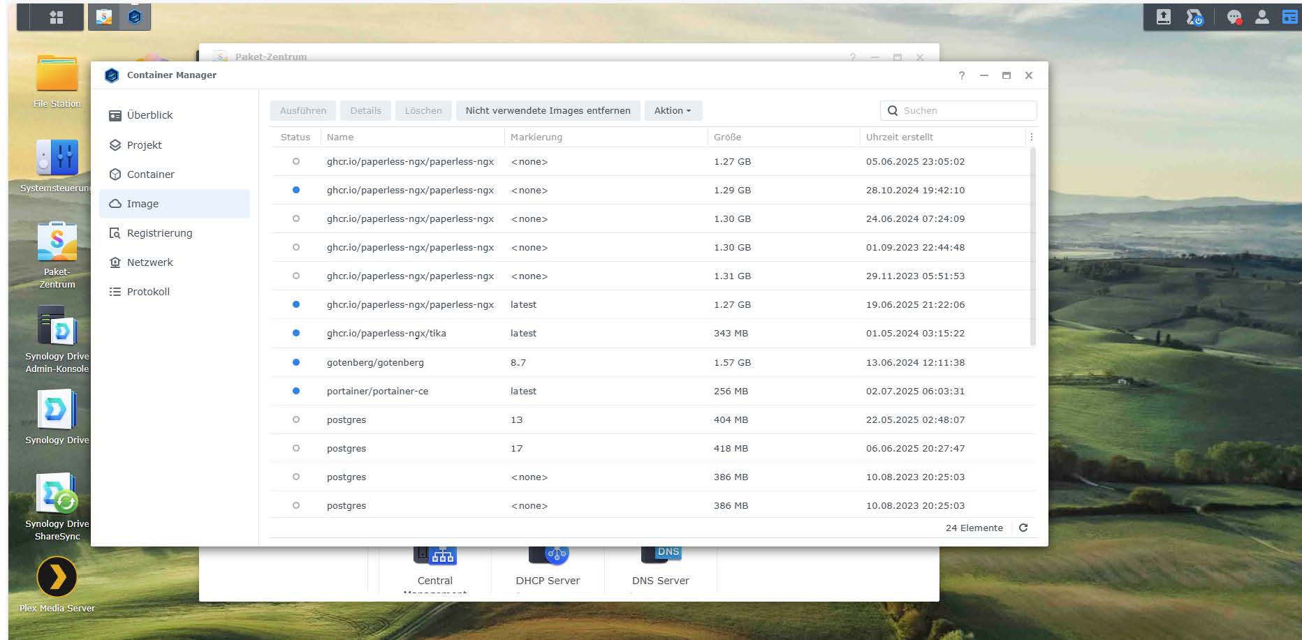

…Frage: Kann ich oder soll ich die anderen container - die gestoppten container - löschen?
Ok, kannst du Paperless starten? Dokumente sind vorhanden?
Paperless ist gestartet und alle meine Dokumennte sind da :slight_smile:
Prima, dann kannst du aufräumen.
Erst die config Container löschen, dann gehst du zu den Images und löscht alle nicht mehr benötigten Container, die Funktion kannste im Menü anklicken.
