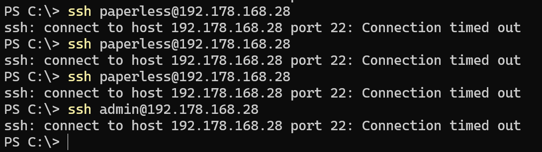

Ssh funktioniert nicht
Versuchs mal mit 192.168.178.28 … die IP kommt mir etwas seltsam vor.

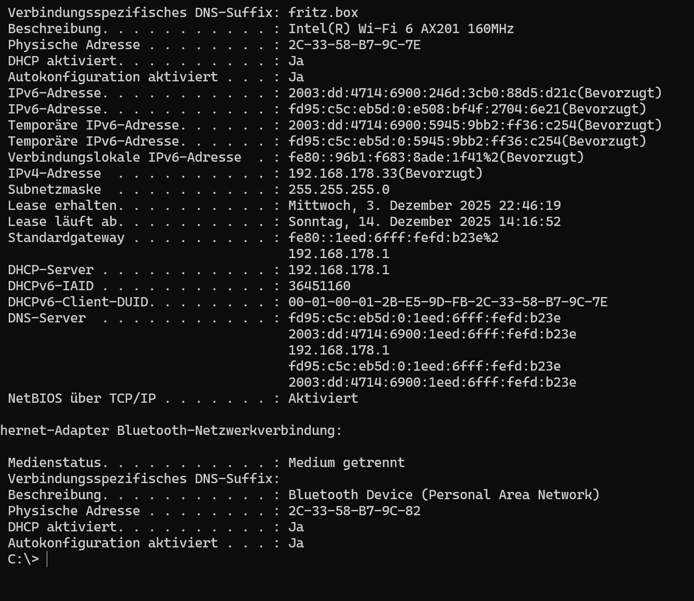

zeig mal die Ausgabe von:
ipconfig /all
FYI der Private IP-Adressbereich geht derzeit immer noch für IPv4 von 192.168.0.0 bis 192.168.255.255.
Steht alles da was schon vermutet wurde.
Mit 192.168.178.28 sollte ssh funktionieren wenn dein NAS die IP 28 hat.

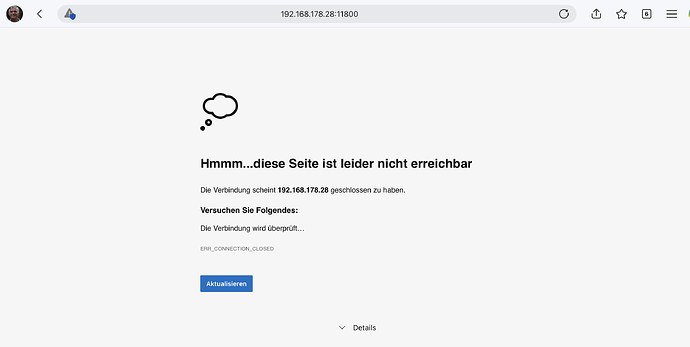

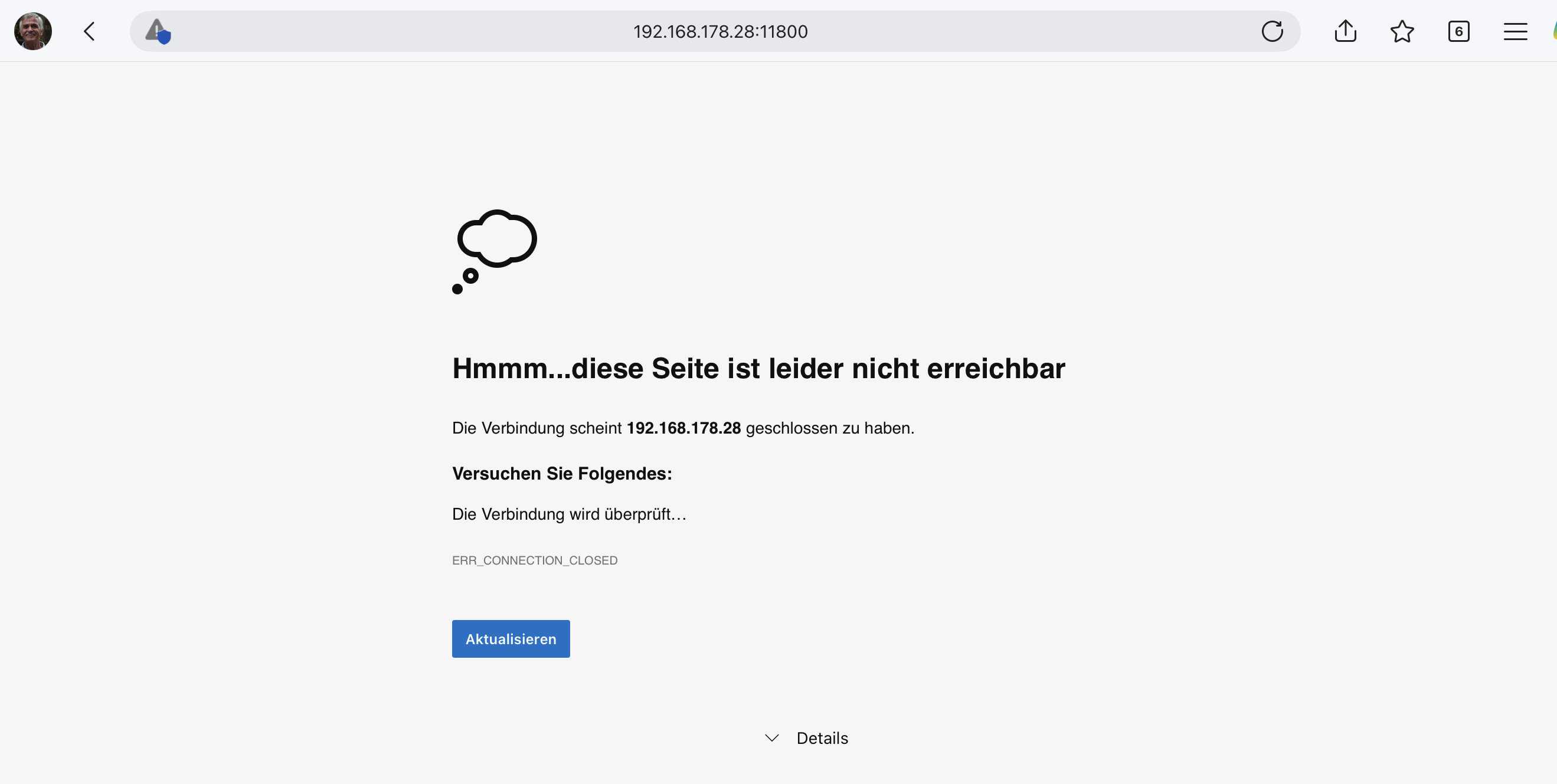

Die 28 ist die ip meiner NAS. Habe die Installation geschafft nur wenn ich über einen Browser Paperless starten will kommt folgende Fehlermeldung:
Hast du deinen Port beim Webserver korrekt in der docker-compose eingetragen??
  - 11800:8000
habe ich gemacht .. überall komme ich mit dem browser rein.. nur Paperless nicht
Laufen alle deine Paperless Container überhaupt?
Kannst ja recht einfach im container Manager überprüfen
Wenn du https in der url stehen haben solltest kann es nicht gehen ohne proxy.
Zeig mal das Ergebnis von “sudo Docker ps”
Wie definierst Du “überall” ?
