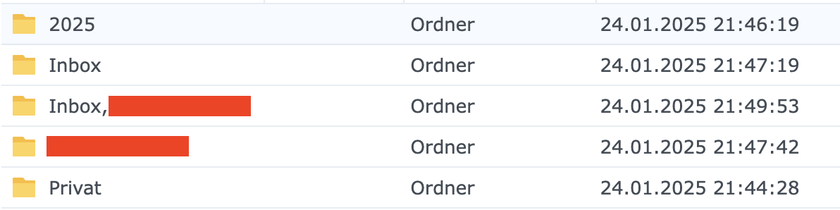

Konkret erstellt das System Ordner mit zwei Tags als Ordnernamen. Dies ist jedoch merkwürdig, da in PaperlessNGX kein Dokument existiert, das tatsächlich zwei Tags zugewiesen hätte.

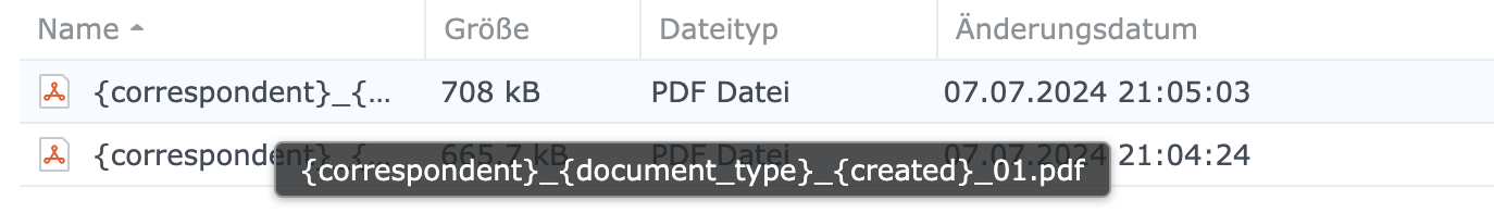

Zusätzlich gibt es bei der Dateibenennung ein Problem: Die Platzhalter für die Datumsangabe werden nicht korrekt befüllt, sodass die gewünschten Informationen fehlen.

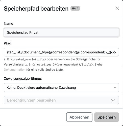

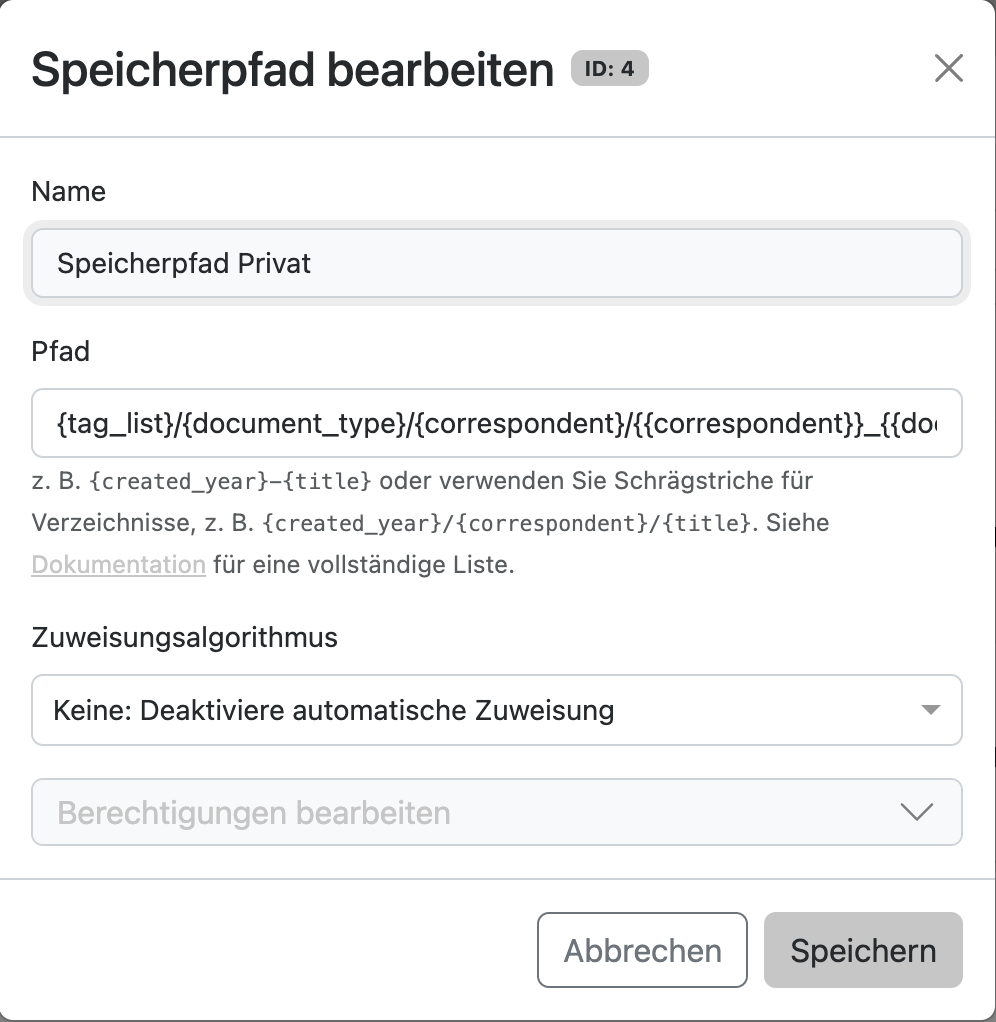

Im Anhang findest du ein Foto eines meiner Speicherpfade. Zur Info: Ich habe zwei Speicherpfade angelegt – einen für private und einen für geschäftliche Dokumente.
Hier der Speicherpfad Privat:
{tag_list}/{document_type}/{correspondent}/{{correspondent}}{{document_type}}{{created}}

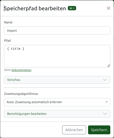

Das gleiche Problem habe ich auch. Habe ein Speicherpfad mit nur {title} angelegt. Das Dokument was ich einfüge bekommt den {title} Name und nicht das Original Dateiname.
Beispiel: Originalname = Vegane Partysuppe Rezept - REWE.de.pdf
Abgelegt wird aber im originals order = { title }.pdf.
Hier die Speicherpfad-Einstellung:
Druck dort mal auf Dokumentation …
Dein Syntax ist veraltet und deswegen hast du mehr Probleme.
Außerdem wurde ich mir genau Gedanken machen wie du deine Struktur aufbaust.
Hab kürzlich zu gleichen Thema mal mein Pfad gepostet… bin allerdings noch unterwegs.
Du brauchst dir Klammern seit 1-2 Jahren doppelt wie in der Dokumentation gezeigt, da hast du noch mehr Möglichkeiten.

Nachdem ich die doppelte Klammer gesetzt habe funktioniert es.
