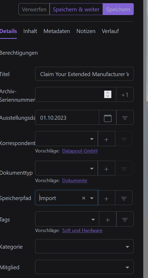

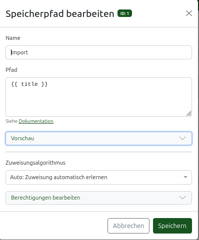

habe paperless neu aufgesetzt. Die Version ist 2.20.5. Den Speicherpfad erstellt mit {{ title }}.
Es funktioniert leider nicht. Es werden immer nur die Nummerierung abgelegt. Es sollen aber die Originalnamen verwendet werden.

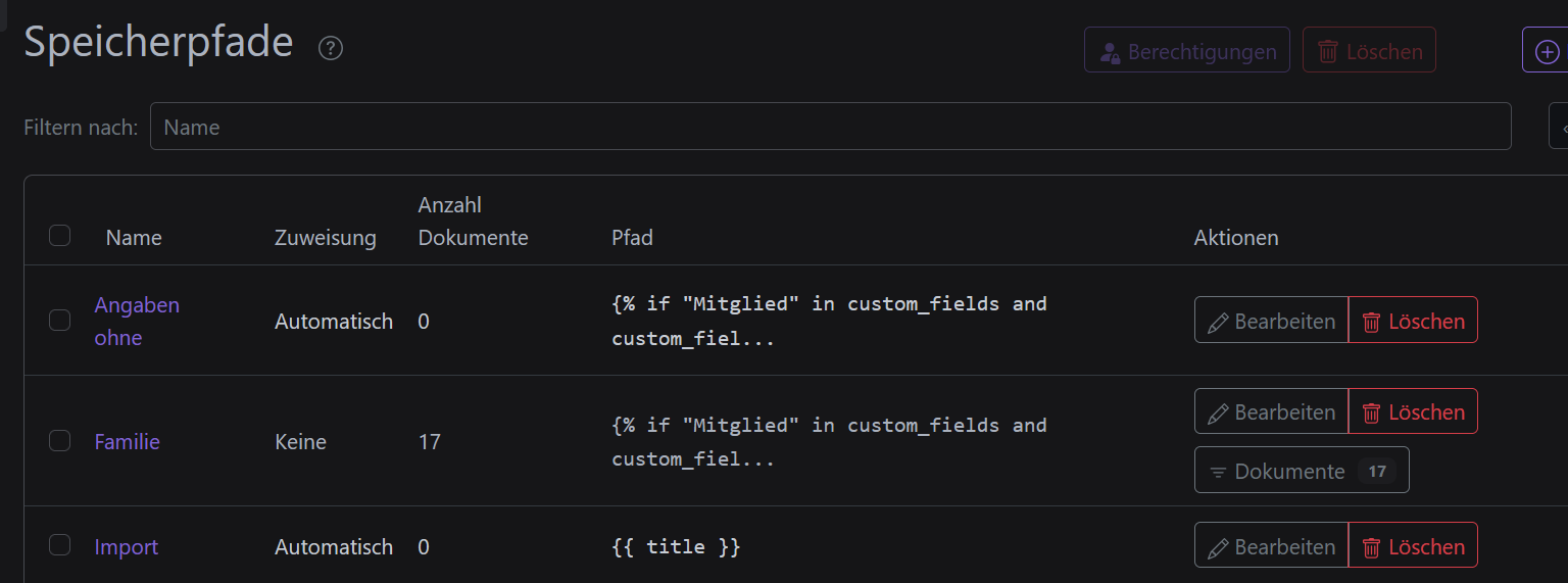

Danke. Möchte keine Speicherpfade erstellen sondern die Dateien die ich importiere sollen genauso mit dem originalname abgelegt werden und nicht mit einer Nummer.
Hintergrund ist das ich sie später wiederfinden möchte wenn paperless aus welchen Gründe auch immer nicht funktioniert.
Wenn du keinen speicherpfad möchtest dann must du zum Beispiel in deiner docker-compose.env den Eintrag
PAPERLESS_FILENAME_FORMAT={{ title }} hinzufügen. Wenn du den erstellten Speicherpfad Import verwenden möchtest dann musst du jedem Dokument den Speicherpfad Import vergeben. Dies könntest du automatisch über einen Arbeitsablauf erledigen lassen.

Habe keinen Speicherpfad Import. Hole alle meine Dokument per Drag&Drop.
Dann ist das wohl falsch. Wie mache ich das, dass der Originalname im Ordner originals bzw. archive abgelegt wird?
