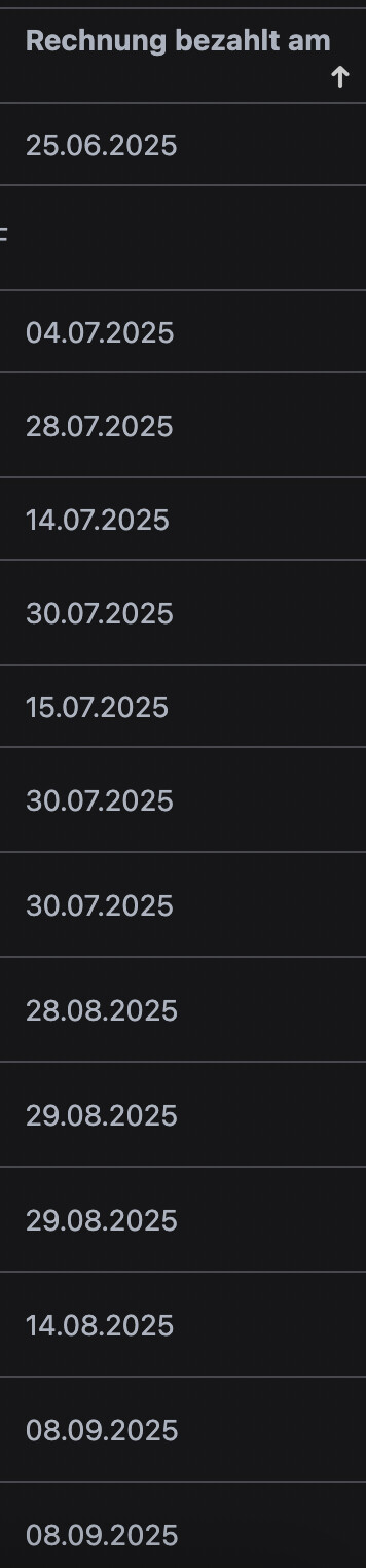

Ich habe eine gespeicherte Ansicht, wo ich alle bezahlten Rechnungen der letzten 90 Tage filtere. Diese möchte ich in der Ansicht chronologisch sortieren. Die letztbezahlte zu oberst.
Dies funktioniert jedoch nicht wirklich die Rechnungen werden willkürlich sortiert.

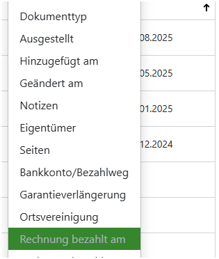

Könnt ihr bei euch ein benutzerdefiniertes Feld (nicht Standartfeld „Ausstellungsdatum“, welches ihr als Datumsfeld konfiguriert habt problemlos sortieren?
habs grad mal gestestet, Sortierung AZ oder ZA bringt gar nix, Sortierung bleibt leider unverändert.
Ok, danke Jake. Das Standart-Datumsfeld „Ausstellungsdatum“ funktioniert problemlos. Ich mache mal ne Meldung im GitHub, falls nicht schon bekannt.
bei mir funktioniert die Sortierung nach einem benutzerdefinierten Datumsfeld.
