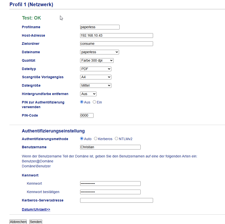

Des weiteren habe ich einen Multifunktionsgerät von Brother, DCP-9022CDW, mit diesem kann ich über SMB-Freigabe (bei Brother heißt das Netzwerkscan) sowohl in den consume-Ordner als auch auf die DS215j direkt scannen.

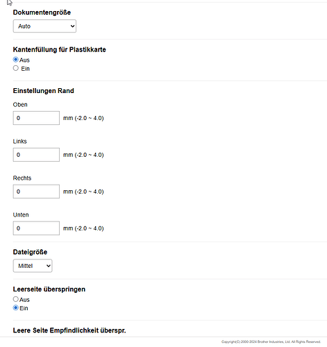

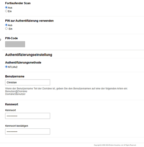

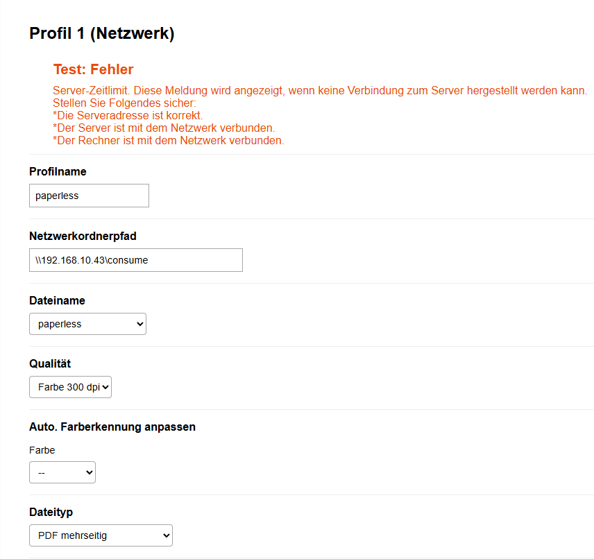

Da der DCP-9022CDW kein Duplexscan beherrscht habe ich mir als Ergänzung ein Brother ADS-1800W zugelegt. Mit diesem gelingt es mir aber weder in den consume-Ordner noch auf die Synology via SMB-Freigabe zu scannen. Auf die Synology kann ich über FTP-Freigabe scannen, das ist aber nicht unbedingt das was ich will. Firmware ist aktuell. Hier mal zwei Screenshots der Einstellungen.

Hauptunterschied ist die Eingabe des Netzwerkpfades. Beim ADS-1800W muss ich den Pfad angeben, beim DCP-9022CDW Host und Ordner.

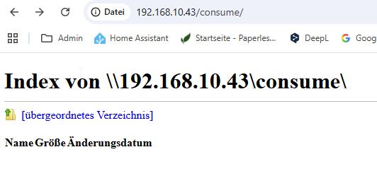

Gebe ich den Netzwerkpfad so in meinen Browser ein, komme ich aber auf den Ordner.
Hat irgendjemand eine Idee? Vielen Dank für eure Hilfe.

Du verwendest bei Dir in den Scanner-Einstellungen als Netzwerkpfad:
\\192.168.10.43\consume
Ich verwende das bei mir ohne führende Backslashs und mit normalem Slash. Müsste bei Dir dann so aussehen:
192.168.10.43/consume
Also ein normaler Linuxpfad, kein Windows. Probier das mal aus. Wichtig ist halt noch, daß es von Deinem Share her eben den User mit Passwort gibt. Aber wenn es vom anderen Scanner aus funktioniert, sollte das ja gegeben sein.
Konnte das Problem für mich lösen. Die SMB Freigabe war ja vorhanden, ich kann mit dem anderen Scanner ja zugreifen. Tatsächlich hatte mein neuer Scanner vermutlich Probleme mit dem Passwort bzw. den Sonderzeichen. Ich habe sowohl für das NAS, als auch für PNGX user mit einfacherem PW angelegt und jetzt funktioniert es. Die Serverangabe muss aber mit \ erfolgen.

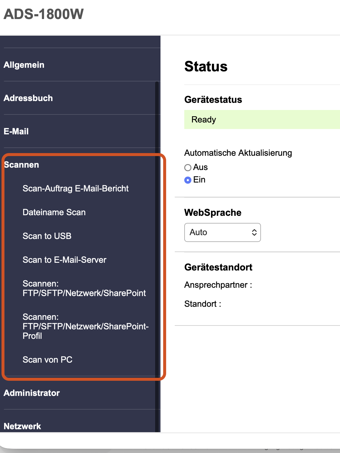

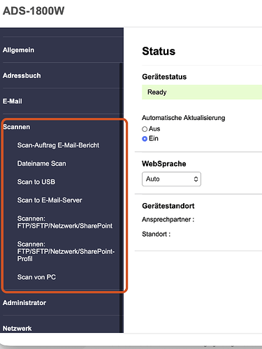

ich habe mir auch den Brother ADS1800W gekauft und möchte ihn nutzen um paperless zu speisen. Paperless läuft bei mir aktuell auf der Synology. Leider finde ich unter dem Menüpunkt (Netzwerkfreigabe) keine Möglichkeit über SMB-Freigabe im WLAN Scans einzurichten. Auf der Weboberfläche (web-based Management) kann ich nur folgendes einrichten:
Könnt ihr mir vielleicht weiterhelfen?
Vielen Dank im Voraus! Bin hier am verzweifeln…
Reichen dir beide varianten von “Netzwerk” ( damit ist SMB/CIFS usw. gemeint ) ?
Wo der unterschied im Detail bei dem unteren liegt kann dir vermutlich niemand sagen… versuchs mal mit dem ersten und Achtung beim Pfad der kann durchaus unterschiedlich ausfallen…

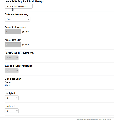

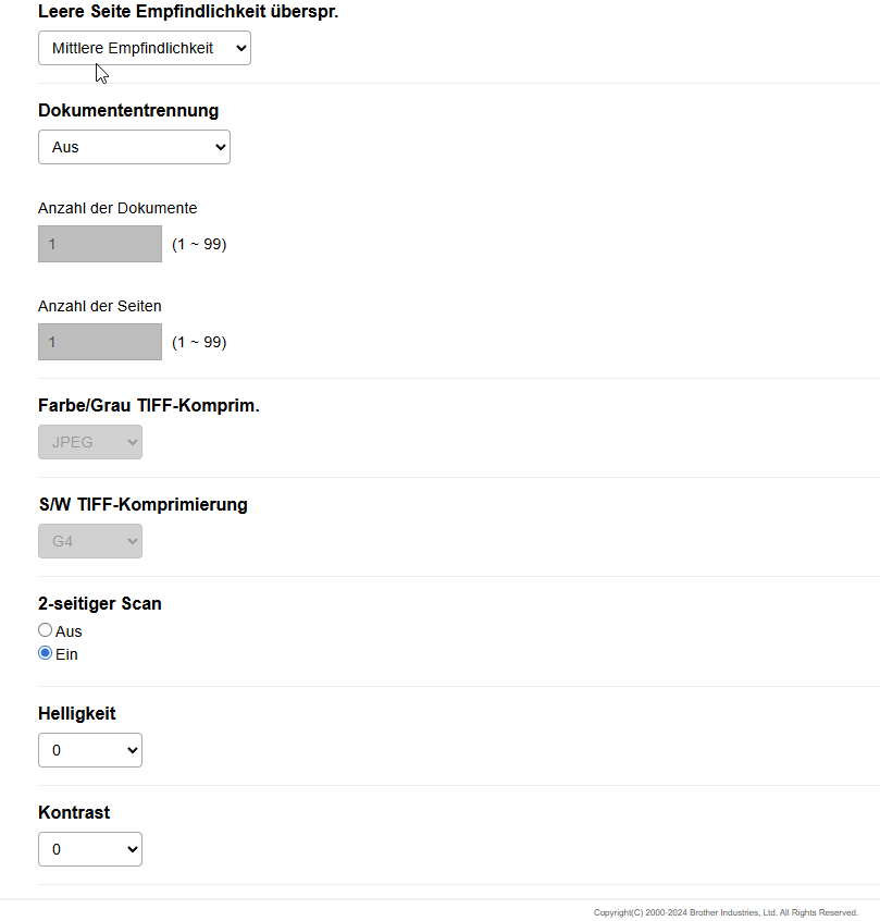

Habe vorerst eine Lösung, leider kann ich nur in Farbe scannen, nicht in schwarz weiß, es sei denn ich stelle es vor jedem Scan händisch um:
  1. unter “Scannen:FTP/SFTP/Netzwerk/SharePoint” erst “Netzwerk” auswählen und dann
  2. unter “Scannen:FTP/SFTP/Netzwerk/SharePoint-Profil” die Einstellungen meiner Synology eintragen
Du musst für jedes Scanprofil die Schritte 1 und 2 wiederholen, z.B. S/W-Scan, einseitiger Scan, usw. Die Profile kannst du dann auf die Schnellwahltasten im Scanner legen.
