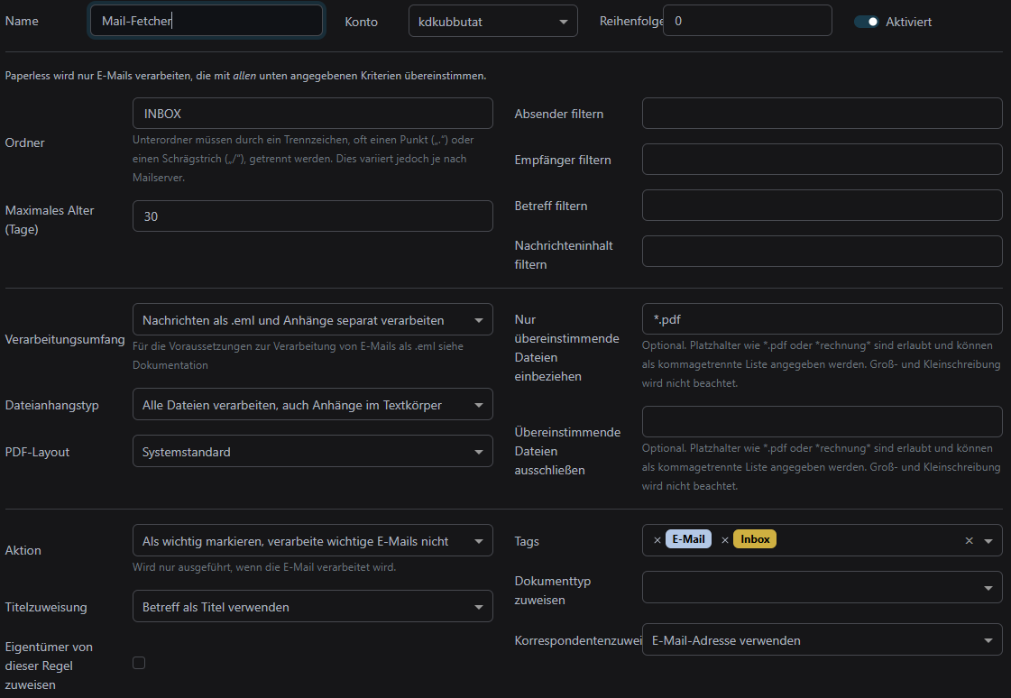

habe E-Mail gem. Kurs Masterclass eingerichtet, bekomme zwar die Anhänge (PDF) in Paperless, jedoch die E-Mails nicht. Was muss ich hierfür ändern?
Sicherheitswarnung unter Dateiaufgaben:
Sicherheitswarnung.eml: Unsupported mime type message/rfc822
Fehler unter Protokolle:
{C4AAA0B3-A4DE-419B-B281-7401B5ABCE9A}
E-Mail-Regel:
Danke für eure Hilfe
Du musst zusätzlich noch Tika und Gotenberg installieren.
Paperless kann von Hause aus nur PDF und JPEG verarbeiten.
Danke dir für die schnelle Antwort, jetzt macht Paperless genau das, was ich will, den Text der E-Mail als PDF abspeichern und in Paperless einfügen
