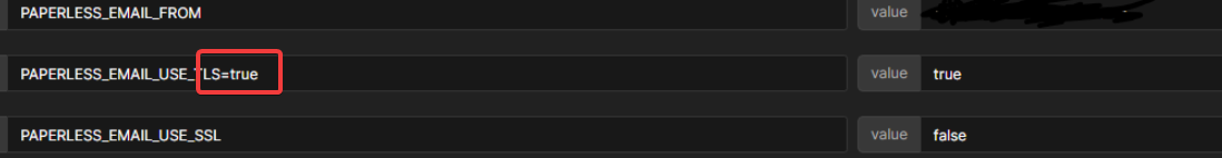

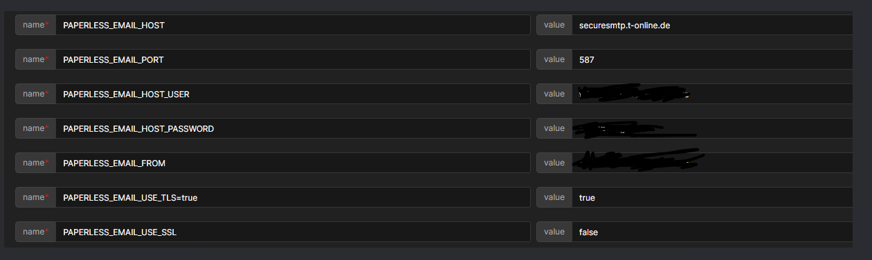

Ich habe auch gerade versucht das Feature zu aktivieren. Ich verwalte mein Container alle mit Portainer und kann dort die Variablen direkt eingeben (im Prinzip als ob ich sie in die .env eintragen würde)
Wenn ich in einem Dokument dei Senden Schaltfläche anwähle bekomme ich aber trotzdem nur den Punkt Linkfreigabe angezeigt. Wo könnte denn der Fehler sein?
Wenn ich die Variablen hingegen exaskt glich oben im Editor in den .yml Teil schreibe funktionieren sie hingegen. Das verstehe ich nicht so richtig. Alle anderen Variablen wie E-Mail Abruf etc. sind alle im unteren Teil eingetragen.
Hier ist ein „true“ zu viel drin, die ikann so nicht funktionieren.
Ui…
Das stimmt. Hab ich korrigiert.
Geht allerdings trotzdem nur wenn ich die Variablen direkt in der .yml eintrage.
