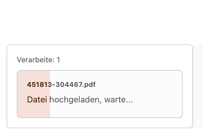

auf meiner Synology betreibe ich Paperless_ngx und es funktioniert bestens. Lediglich ein Umstand stört mich, wenngleich er keine funktionale Einschränkung verursacht.
Immer wenn ich ein Dokument Hochlade, bleib die Fortschrittsanzeige etwa bei etwa einem Fünftel hängen. Das Dokument wird jedoch korrekt hochgeladen und kann auch ohne Probleme weiter bearbeitet werden.
Selbst danach oder bei einem Ansichtswechsel - nach der Rückkehr auf den Hauptbildschirm - ist der Fortschrittsbalken noch vorhanden und zeigt dasselbe an.

Schaut für mich so aus, als hättest du im Reverse Proxy keine Websockets aktiviert, kann das sein?

Die alleinige Aktivierung der WebSockets in den Einstellungen des Syno Reverse Proxy hat keine Veränderung zur Folge.
Ich habe jetzt alle 3 Werte unter dem Menü Erweiterte Einstellungen auf 300 gesetzt und auch die Container neu gestartet.
Leider keine Veränderung. Der Fortschritt bleibt hängen …

Wenn ich Paperless über die interne IP aufrufe und ein Dokument Hochlade, dann wird der Fortschrittsbalken korrekt angezeigt - füllt sich und schliesst ab.
