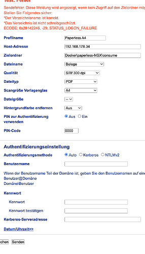

Leider kann ich meien Brother Scanner nicht mit paperless-ngx verbinden.
Ich habe das Programm mit Portainer auf meiner QNAP erstellt. Die Verzeichnisse liegen bei mir unter dem Freigabeordner „Docker“. Der Consumeordner leitet alle Dateien auch weiter. Alles funktioniert nur mit dem direkten scannen nicht . Ich bekomme immer folgende Fehlermeldung:
„Test: Fehler“
Sendefehler. Diese Meldung wird angezeigt, wenn kein Zugriff auf den Zielordner möglich ist.
Stellen Sie Folgendes sicher:
*Der Verzeichnisname ist korrekt.
*Das Verzeichnis ist nicht schreibgeschützt.
ECODE: 0x28142246, -29, STATUS_LOGON_FAILURE
Kann jemand helfen?
Logon Failure sieht doch ganz danach aus, dass wie im Screenshot zu sehen der Login fehlt, also Benutzername und Passwort Deines NAS.
Danke für die schnelle Antwort. Die Zugangsdaten für mein NAS sind gesetzt. Leider kommt immer noch die Fehlermeldung. Ist der Datenpfad evtl. falsch? Der Pfad ist im Freigabeordner „Docker/paperless-ngx/consume und nicht in der Container-Station
Woran kann es noch liegen?
Bei QNAP kenne ich die Pfade nicht, aber als Idee, bei Synology beginnen die echten Pfade immer erst mit dem Volume, welches der HDD entspricht. In Deinem Beispiel würde es bei Synology wie folgt aussehen volume1/Docker/paperless-ngx/consume. Vielleicht fehlt bei Dir etwas ähnliches wie „volume1“.
Auf die Schnelle sagt Google, dass Pfade bei QNAP mit /share/… beginnen.
