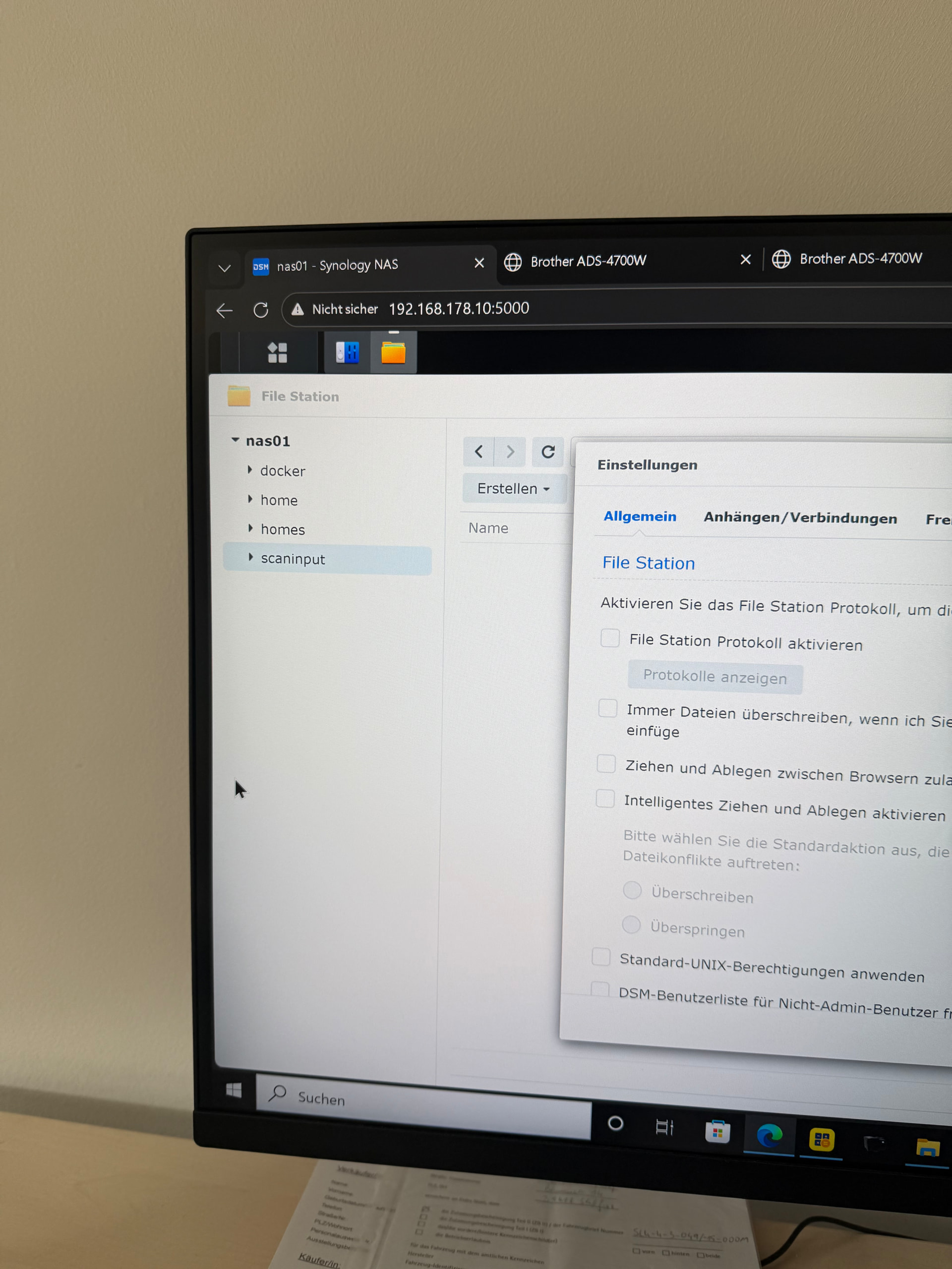

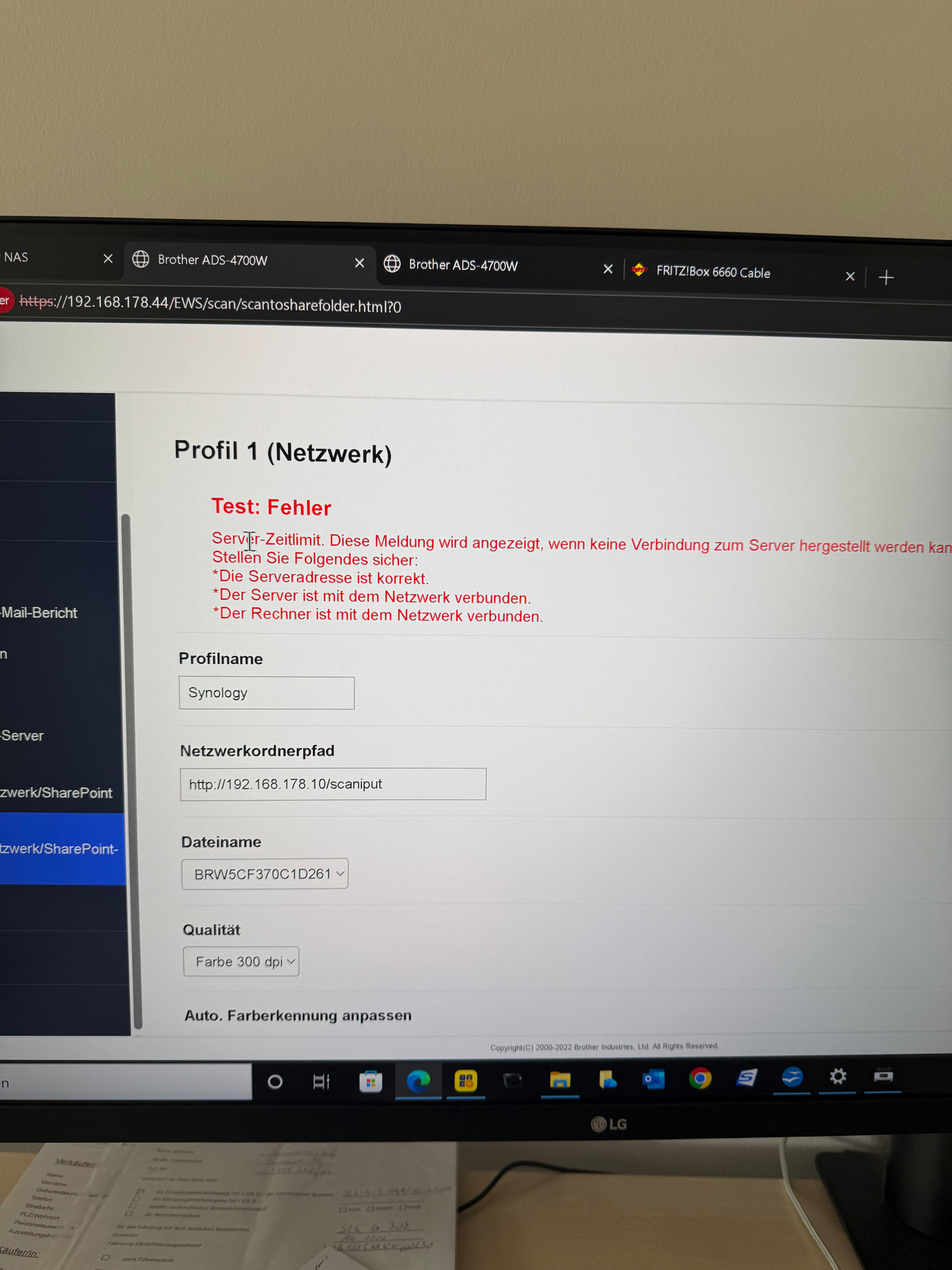

Hallo, versuche gerade den Scanner in das Netzwerk zu bringen. Leider klappt der Test nicht. Hatte diesen Fehler am Anfang schon einmal weiß nicht weiter, vielleicht hat jemand einen Tipp.
Dein Netzwerkordnerpfad ist \192.168.178.10\scaninput oder 192.168.178.10\scaninput, aber nicht http wenn du das SMB Protokoll verwendest.
Moin, lieben Dank es hat irgendwie funktioniert nach der 10 Variante.
