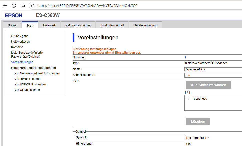

Probleme mit der Konfiguration über die Website des ES-C380W
ich versuche es einmal hier eine Lösung für mein Problem zu bekommen, vielleicht hat jemand ja ein ähnliches gehabt.
Der Epson (Business)-Support grenzt an eine Unverschämtheit. Seit ich das Gerät habe, Mitte letzten Jahres, habe ich das Problem, dass keine sinnvolle Konfiguration des Gerätes über die Webschnittstelle möglich ist. Wenn ich versuche eine Einstellung der Vorsteinstellungen zu ändern oder eine neu zu erstellen erscheint immer diese Fehlermeldung. Das ist unabhängig vom verwendeten Browser oder Client (PC).

Leute bitte die rote Fehlermeldung beachten. :slight_smile:
“Ein anderer Anwender nimmt Einstellungen vor.”
Irgendwas macht da änderungen oder ist noch angemeldet.

Hatte ich auch schon ein paar Mal. Bei mir hat es geholfen, wenn ich auf dem Display in das Hauptmenü oder in irgendein Untermenü gegangen bin. Kann sein, dass der Drucker sich gegen diese neuen Einstellungen sperrt, wenn er im Favoritenmenü ist oder im Ruhezustand. Das ergibt zwar m.M.n. absolut keinen Sinn, aber es hat geholfen. Ist natürlich schlecht, wenn man seinen Drucker von unterwegs einstellen will und dann trotzdem physisch am Gerät was drücken muss.
Herzlichen Dank, Flo87,
ich bin fast durchgedreht, weil der EPSON DS-730 dasselbe Problem bei der Konfiguration über das Web-Interface hat :neutral_face: . Dein Tipp hat die Lösung gebracht :+1: .
