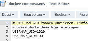

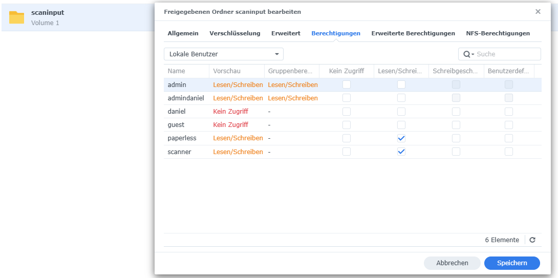

Den habe ich angelegt und Schreib- u. Leseberechtigung gegeben (siehe hier:
Dann id paperless in Eingabeaufforderung ausgelesen
Übers Forum hab ich hier und an anderer Stelle gelsen, ( Lösung für paperless-ngx-Fehlermeldung: PAPERLESS CONSUMPTION DIR is n — Digitalisierung mit Kopf ) die Werte anzupassen bzw. zu überprüfen.
Das passt auch:
Mehr steht im Video NICHT und wird auch nicht gesagt.

Mir scheint du hast nicht die Masterclass und das enthaltene ZIP mit den ganzen Ordnern verwendet ?
Poste mal die .yaml und die .env in jeweils ne seperate code box </>.
Sieht aber sehr stark nach nem Rechte-Problem mit den ordnern aus laut der Meldung.
Poste bitte auch gleich noch die Ausgabe von “sudo ls -ls” aus dem Paperless-ngx Verzeichnis in die Codebox.
s6-rc, bekannter Fehler, dazu gibs ne Menge Beträge hier im Forum.
Berechtigungen prüfen und korrigieren.
Habe original die Zip Datei aus der Masterclass verwendet, V2-latest. Und alles seit für schritt wie in der Anleitung. Auch die Berechtigungen habe ich genau nach Anleitung vergeben, ich bin ratlos. Macht es Sinn alles zu löschen und noch einmal von Vorne zu beginnen?
