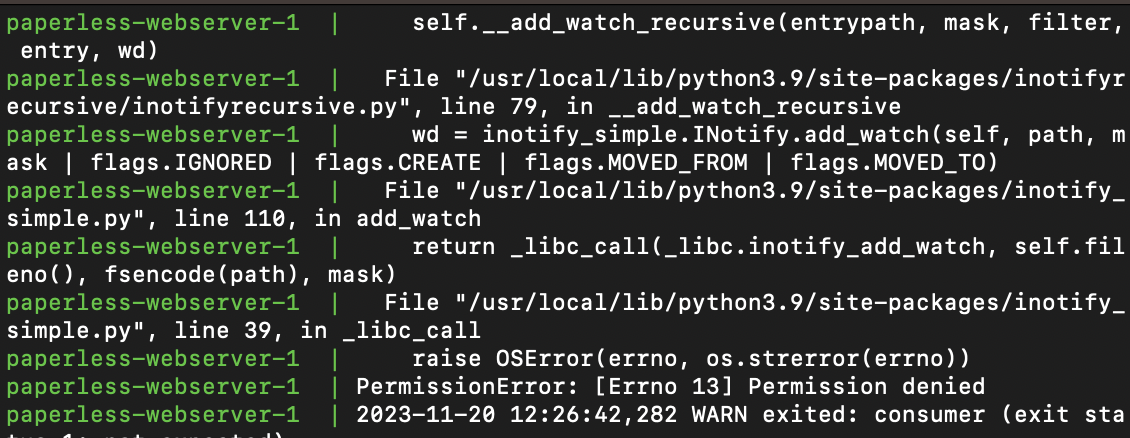

Versuche Paperless auf einer Synology DS220+ zu installieren. Bin entsprechend dem Videokurs Masterclass vorgegangen. Bei Starten im Terminal kommt folgende Meldung:
Der Fehler scheint ja ein Berechtigungsproblem zu sein. Wie und wo kann ich die entsprechenden Schreibberechtigungen für den genannten Ordner ändern?

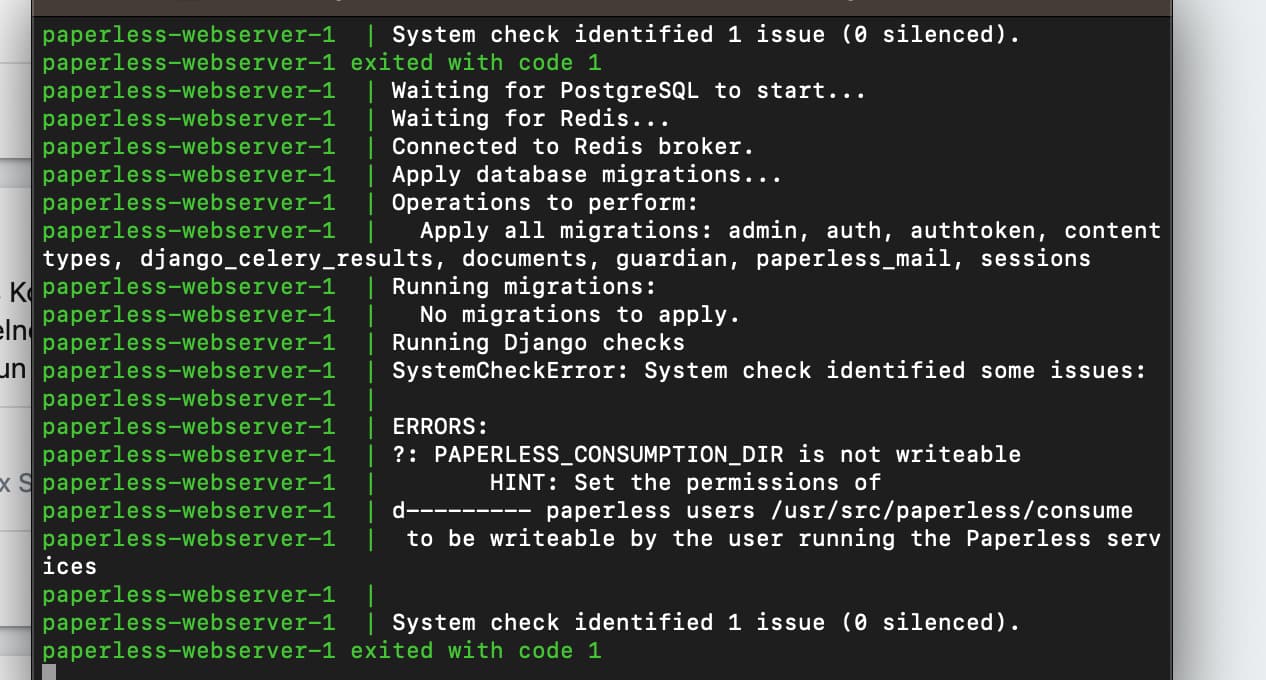

Das Problem ist nun gelöst. Beim erneuten Ausführen habe ich aber den nächsten Berechtigungsfehler erzeugt. Ich bin im Terminal als der Benutzer angemeldet, der nun die richtige ID hat. Der Benutzer hat Lese- und Schreibzugriff auf docker und scaninput.
Wo ist nun der Haken:

Dieses zweite Problem sollte spätestens mit einem Neustart der Synology behoben sein.

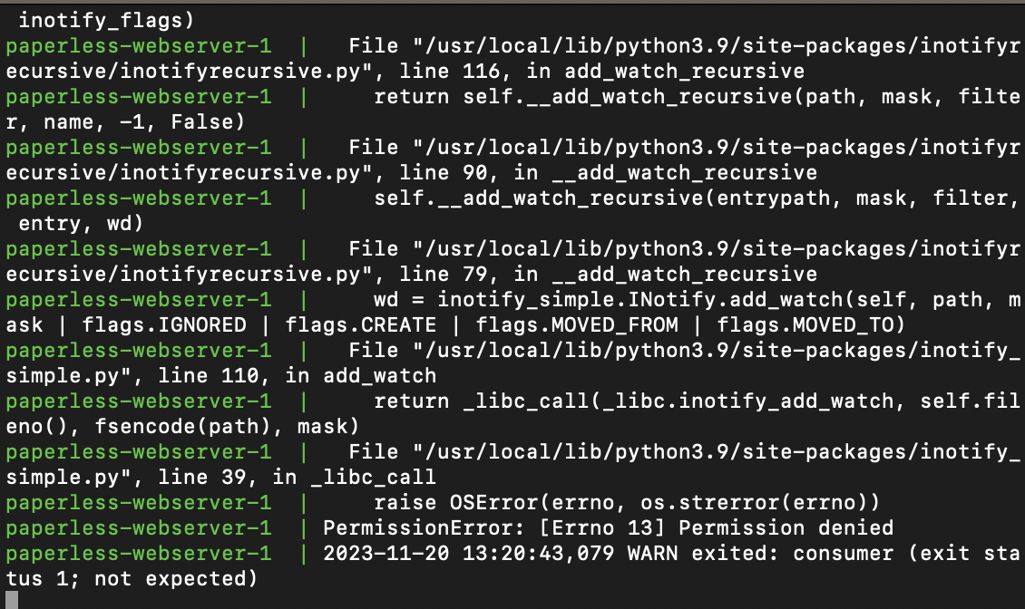

Geht aber leider auch nach einem Neustart nicht. Läuft in Dauerschleife wiederholend diese Tasks durch bis ich mit ctrl+c stoppe:
Hatte mir die Installation wie von Ihnen beschrieben eigentlich Schritt für Schritt mit Tutorial zugetraut. Sobald solche Fehler auftreten, übersteigt das aber meine Kompetenz. Hoffe, Sie können mir trotzdem helfen.
Ich hatte auch schon einmal den Fall, dass der scaninput-Ordner nochmal komplett gelöscht und neu angelegt werden musste. Danach war das Problem aber definitiv behoben.
Würdest du auch das noch testen? Also einfach den gemeinsamen Ordner „scaninput“ löschen und neu anlegen. Ggf. ist nochmal ein Neustart nötig.
