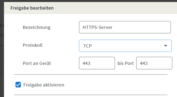

Hast du an deinem Router auch die Portweiterleitung so eingerichtet wie in der Masterclass beschrieben? Bzw im YouTube-Video?
Im Grunde gibt es diese Dinge zu prüfen:
  • Port-Weiterleitung an Router
  • Reverse-Proxy
  • Firewall
  • Docker-Container an sich (läuft er, ist er intern erreichbar)
also Firewall deaktiviert, selber Problem.
Weiterleitung FritzBox auf 443 ist gemacht worden.

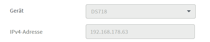

Kannst du denn über die IP und den Port innerhalb deines Netzwerkes darauf zugreifen?
Dann müsstest du noch die Portweiterleitung im Detail zeigen. Dein Screenshot zeigt nur, dass du Port 443 von außen freigegeben hast, nicht, auf welche IP und welchen Port er intern weiterleitet.
Ja, also intern geht 1 a.
Also er leitet von der DS IP den Port 443 weiter.
Paperless läuft auf Docker (8000) mit Paperless 8777
In der Firewall habe ich 443 freigegeben.

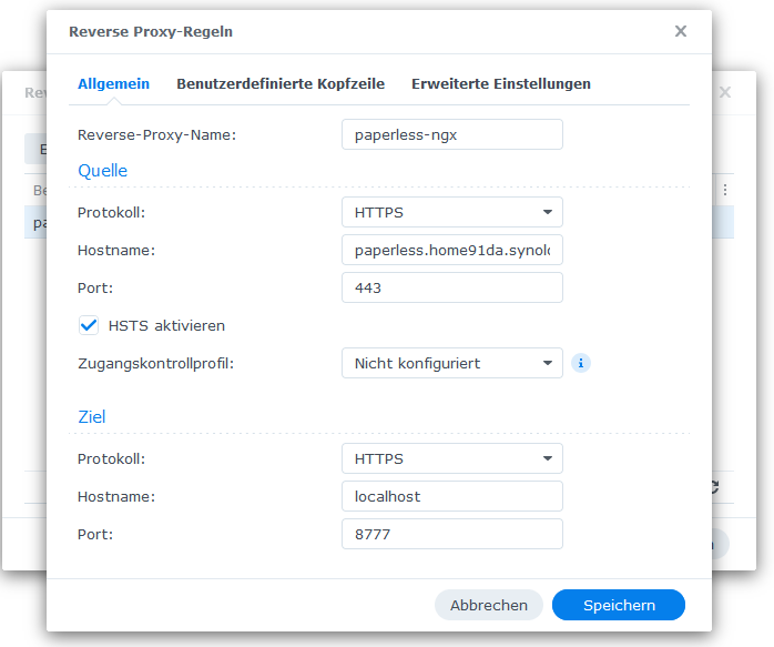

In Resveres auf Port 8777 die adresse gelinkt.

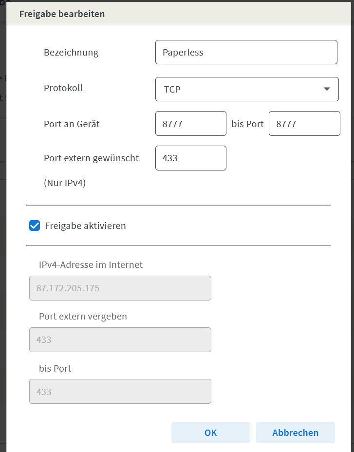

Es fehlt in dem Screenshot leider der Ziel-Port am NAS (8777). Der muss auf jeden Fall so eingestellt sein.
Also: Externer Port 443 leitet weiter auf interne IP vom NAS und Port 8777.
Sollte jetzt passen:
So sieht reverse aus:
Sorry für die vielen Fragen, bin da leicht am schwimmen…

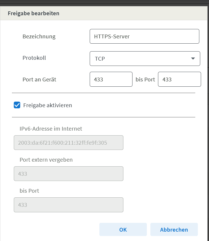

Ich habe tatsächlich übersehen, dass du 443 am Reverse Proxy als Quelle hast. Normalerweise ist das am Synology-NAS nicht möglich, weil da die Web Station lauscht.
Wenn es bei dir trotzdem passt, kannst du die FritzBox auch 443 auf 443 umleiten lassen.
Reverse ist immer noch nicht richtig.
Quell-Port sollte passen (sofern du die Web-Station nicht nutzt). Zielport 8777 (HTTP, nicht HTTPS).

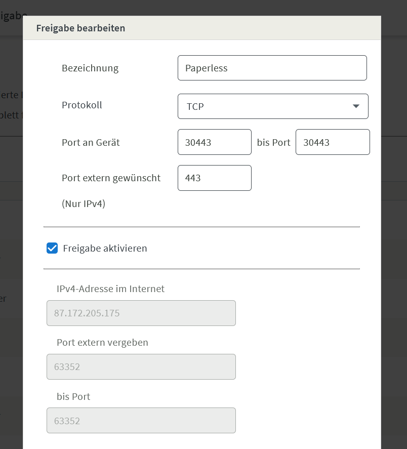

Wenn du auf Nummer sicher gehen willst (wegen Web Station):
  • FritzBox: 443 extern auf 30443 (NAS). Der Port müsste frei sein
  • Reverse Proxy: 30443 (Quelle, HTTPS) auf 8777 (Ziel, HTTP)
Habs mal so umgestellt, wie von dir beschrieben.
