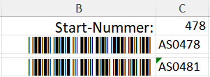

Statt QR-Codes verwende ich Code-39-Strichcode-Labels. In MS-Word kann so ein Strichcode mittels {DISPLAYBARCODE „ASN0001“ CODE39 \D} erzeugt werden (\D für Start und Stop). Excel hat leider noch keine geeignete Funktion. Da geht es aber, wenn ein Code-39-Font (z.B. von Free Code 39 Barcode Font [100% Free]) auf dem Rechner installiert wird: Wenn die Zelle C2 den gewünschten Label-Text (z.B. AS0478) enthält, ergibt z.B. die Zelle B2 mit ="("&C2&")" auf den Code-39-Font eingestellt, den gewünschten Strichcode. Je nach Font-Hersteller kann für Start und Stop auch statt der Klammern ein anderes Zeichen notwendig sein. Mit Schriftgröße und Zeilenhöhe habe ich es mir so formatiert, wie im Bild gezeigt. Zum Ausdrucken verwende ich Bogen mit großen Labels und schneide nach dem Ausdruck schmale Steifen (einzelne Zeilen) ab, die ich mir bereitlege.
