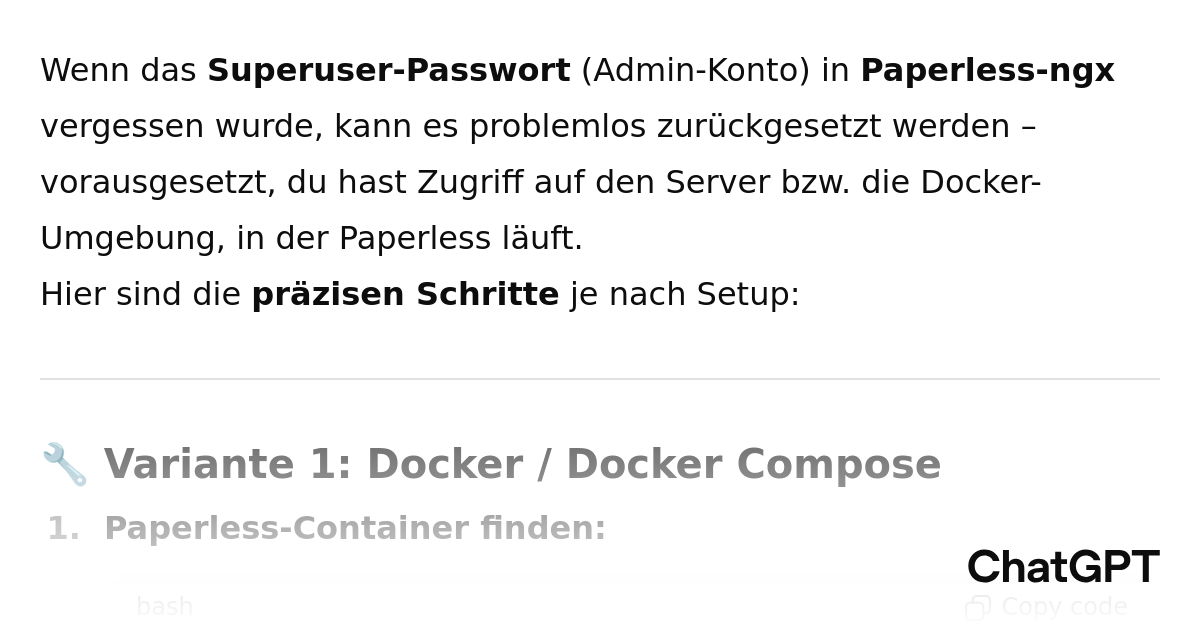

python3 manage.py changepassword username
Einfach den Container betreten und den obigen Befehl ausführen sollte gehen.

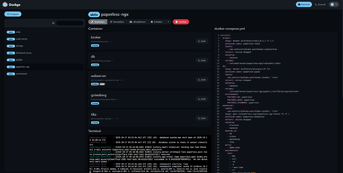

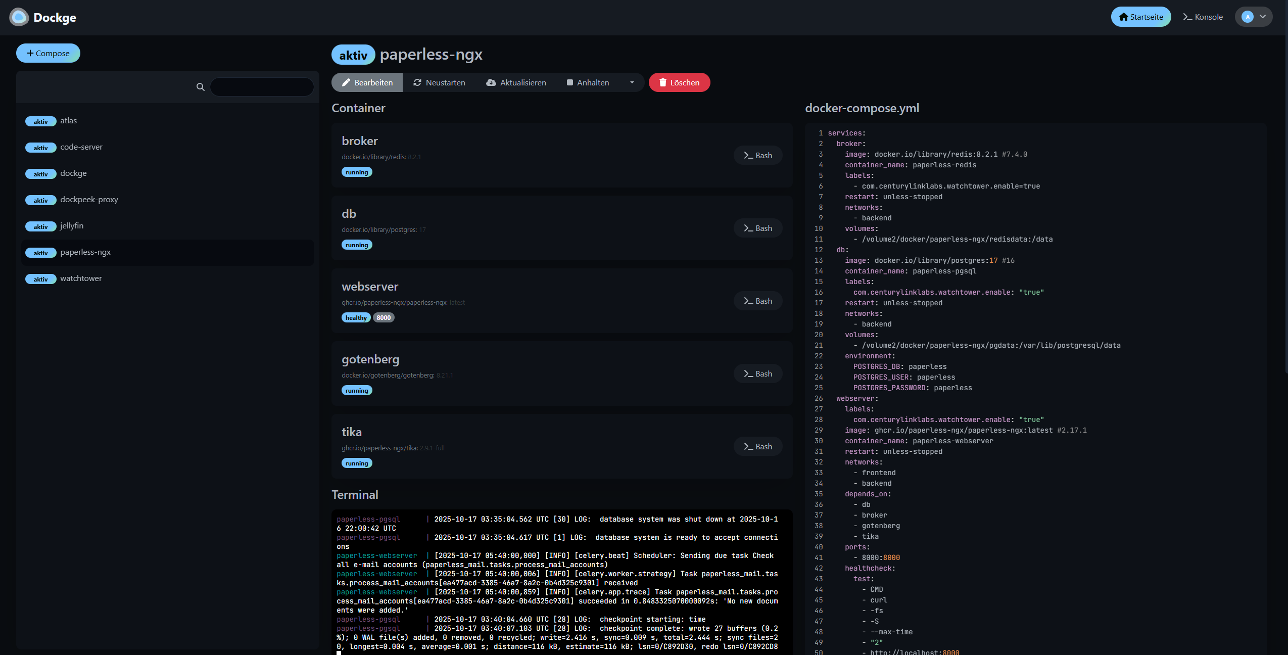

Wenn man nicht weiß wie man in den Container kommt hier ne alternative zum Synology Container Manager.
Bitte den Volume Pfad korrigieren.
Das ist dockge und ich melde mich deswegen schon seit sehr langer Zeit nicht mehr auf der DSM ein.
Du kannst damit alles fast alles machen was der Container-Manager kann und sogar mehr, hast aber ein Minimales Interface.

Dort kannst du dann auch direkt in die einzelnen Container in die Shell wechseln.
Sieht so aus.
