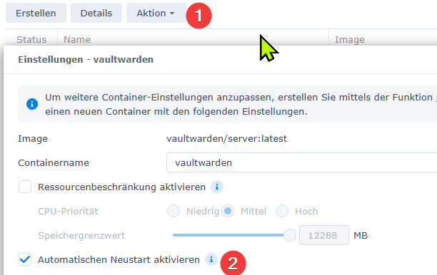

Ich habe mal alle meine Container gestoppt und im Container Manager bei jedem Container bei Aktion > Einstellung den automatischen Neustart aktiviert:
Nach einem Synology Reboot sind alle Container automatisch gestartet.

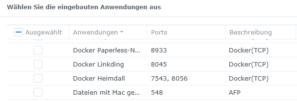

Ist dort der Port 8000 für Paperless hinterlegt?
Portfreigaben für Container müssen in einer extra Regel hinterlegt werden, sonst wird bei einem NAS Neustart die Freigabe für Anwendung deaktiviert.
