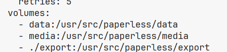

So hier der Inhalt vom Stack:
version: "3.4"
    image: docker.io/library/redis:7
      - redisdata:/data
    image: docker.io/library/postgres:13
      - pgdata:/var/lib/postgresql/data
      - "8010:8000"
      - data:/usr/src/paperless/data
      - media:/usr/src/paperless/media
      - ./export:/usr/src/paperless/export
      - ./consume:/usr/src/paperless/consume
      PAPERLESS_OCR_LANGUAGE: deu
      PAPERLESS_ADMIN_PASSWORD: xxxxxxx
      PAPERLESS_ADMIN_USER: xxxx
      PAPERLESS_SECRET_KEY: xxxxx

Hast da was gelöscht?
Das ist natürlich Käse…
Deine Dokumente und die Datenbank ist nicht im Verzeichnis angelegt wo die normalen Export Befehle greifen.
Falls der Export doch noch gelingt würde ich die Volumes umstellen.

Habe es letztlich mit KI und dem " Vorwissen auch von hier " gelöst.
Das Problem war wohl, das der Export mit dem Befehl zb.
sudo docker exec -it paperless-ngx-webserver-1 bash -c „document_exporter -z /export/“
in einem Bereich gespeichert wird, der nach löschen der Ordner pgdata,data und Media wohl auch nicht mehr da ist ( so Temporär oder so ).
