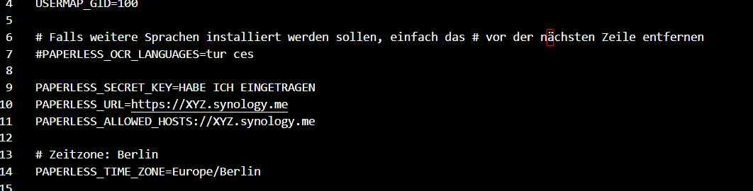

Hallo
ich habe nun
PAPERLESS_ALLOWED_HOSTS
ergänzt, sieht nun so aus:
was ich nicht verstehe, ist der Eintrag von Stefan mit „Variable“ hier komme ich nicht weiter.
ReverseProxy ist eingerichtet, wenn ich meine synology.me Adresse eingebe, erhalte ich den anfangs gezeigten Screenshot.
Hat noch jemand eine Idee, woran das hängen könnte?

Stefan
2. Januar 2024 um 10:29
8
Frohes neues Jahr!
Ich sehe bei den PAPERLESS_ALLOWED_HOSTS zwei Slashes (/). Die gehören da nicht hin.
