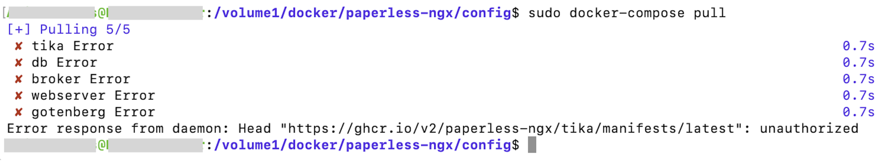

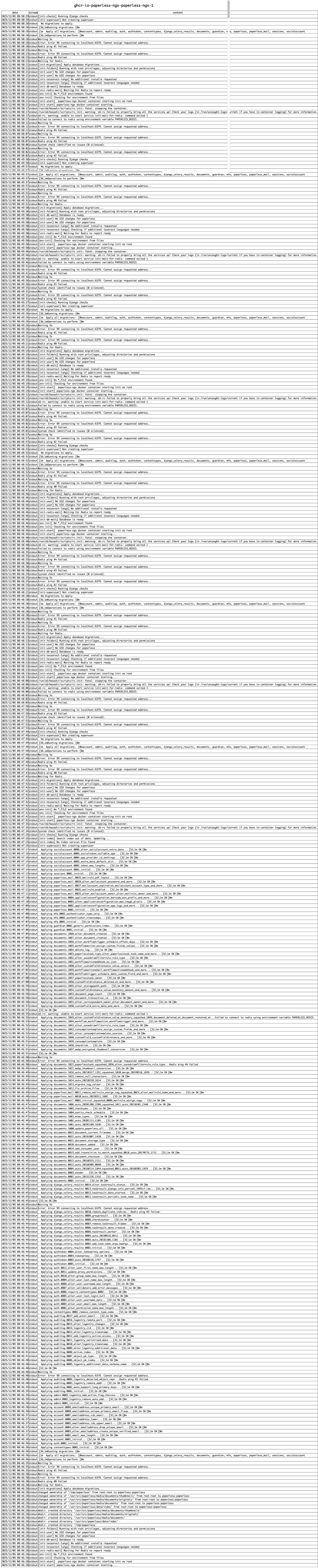

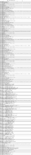

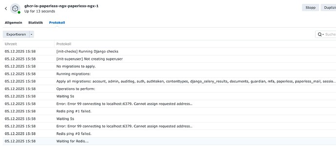

Nach Update auf DSM 7.3.2 wird der paperless container nach ein paar Sekunden unerwartet beendet. Da ich aus dem Detail-Protokoll (siehe unten) nicht schlau geworden bin, habe ich versucht die aktuellste Version von paperless zu installieren. Dabei kam aber folgende Fehlermeldung:
Protokoll:
Hatte jmd. ähnliche Probleme?

im Log steht noch ein s6-rc Fehler, könnte ein Berechtigungsfehler für deine Paperless Ordner sein.

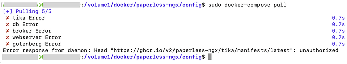

Suche mal im Forum nach tika Image Problem
Dein Tika-Repo ist veraltet und deswegen geht das Update nicht mehr.
Entweder tika deaktivieren oder das repo ändern auf das offizielle, solltest du über die SuFu schnell finden.
docker.io/apache/tika:latest
Ich verstehe nicht wie man die Lösung nicht verstehen kann.
Das tika-repo aus der Masterclass ist veraltet und wird nicht mehr maintained bzw. Ist gelöscht.
Das offizielle ( Lösung ) würde nun mehrfach gepostet.
Man muss lediglich die Zeile abändern nachdem man es gestoppt hat und kann das Update ziehen.
Zeitaufwand 5 Minuten.
Stefan wird es so schnell wie möglich sicherlich ändern.
Bis dahin entweder ändern oder warten.

Danke für eure Hinweise. Ich habe nun das tika Image ersetzt und die docker-compose.yml entsprechend adaptiert.

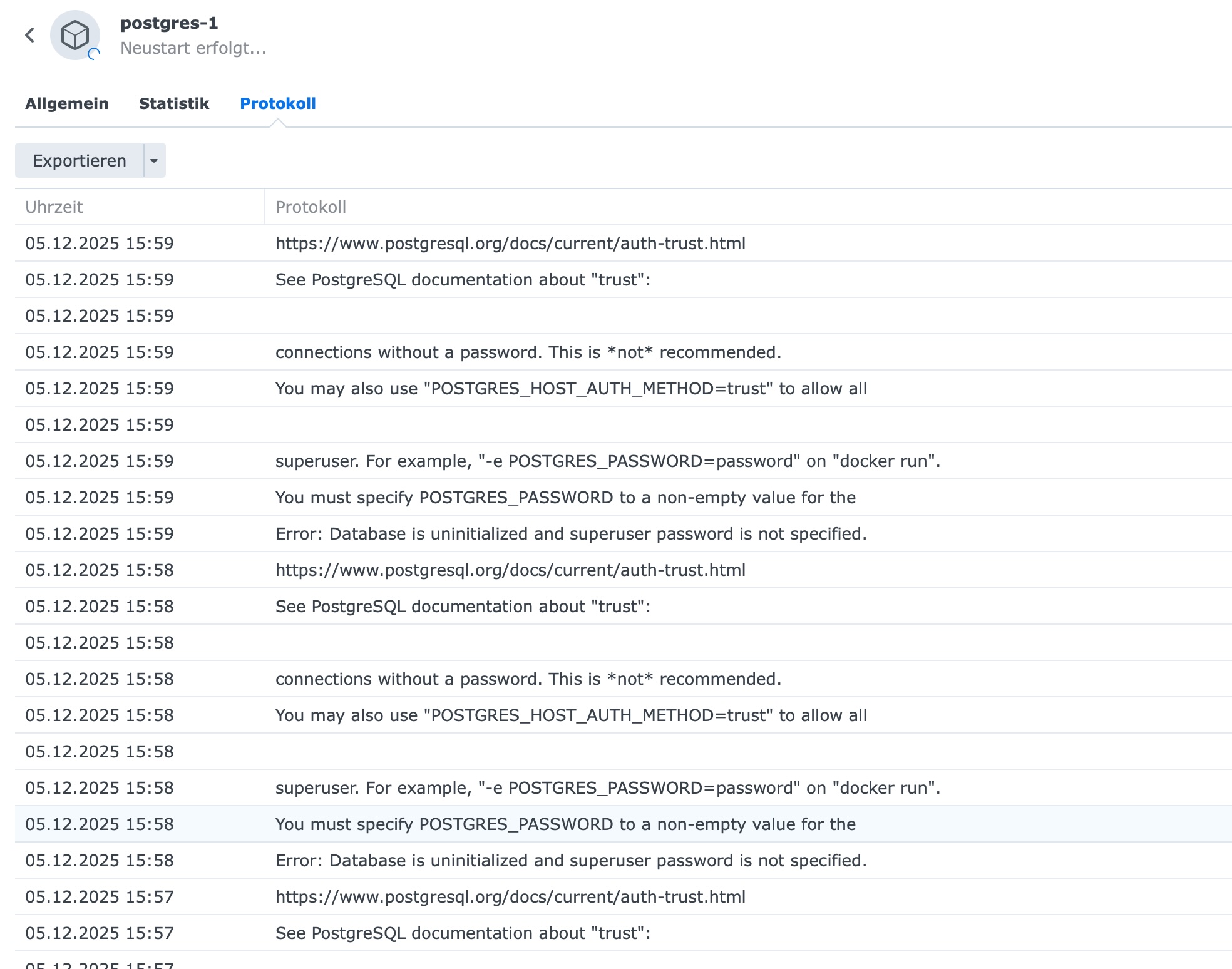

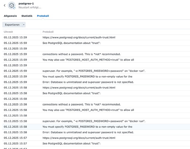

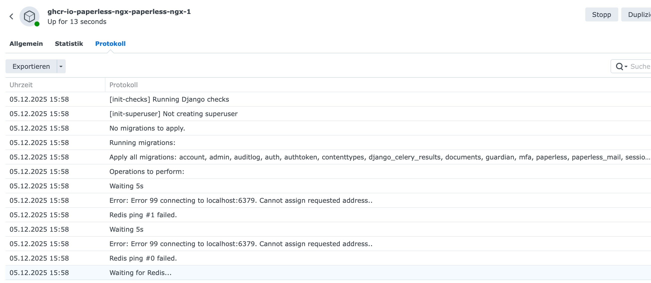

Trotzdem werden die beiden container “postgres” und “ghcr-io-paperless-ngx“ nach wenigen Sekunden beendet.

Da läuft ja gar nix…
Wo hast du deine docker-compose her?
Poste mal deine yaml, Funktion </> aufrufen und den Inhalt reinkopieren.
Postgres Datenbank hast du nicht absichtlich oder aus versehen aktualisiert?

nach der Lösung mit tika, habe ich es nun geschafft mit “sudo docker-compose pull” alle container neu zu erstellen. nun läuft es plötzlich wieder. ich weiß zwar nicht warum, aber paperless funktioniert nun wieder.
