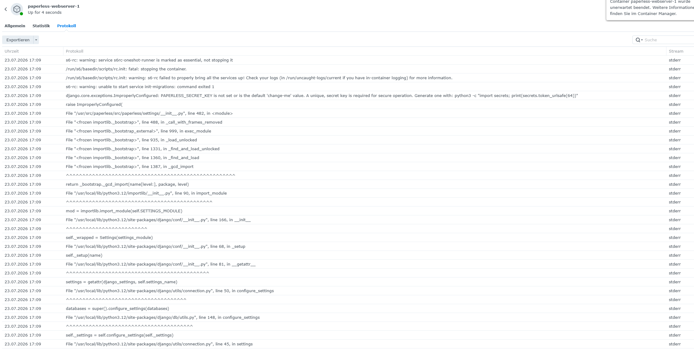

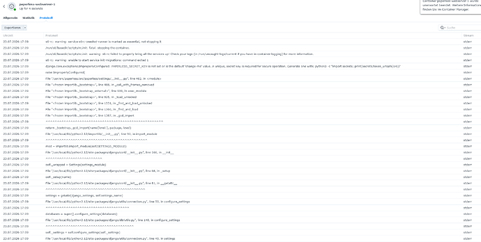

Leider hat der Start nicht geklappt und es kommt immer der Fehler:
”Container paperless-webserver-1 wurde unerwartet beendet”
Auch ein zurückspielen eines Backups auf die vorherigen Version bringt immer nach dem Start wieder diesen Fehler. Updates und Backups einspielen haben sonst immer funktioniert.
Kann mir hier bitte jemand helfen wie ich das Problem wieder beheben kann?
ps.

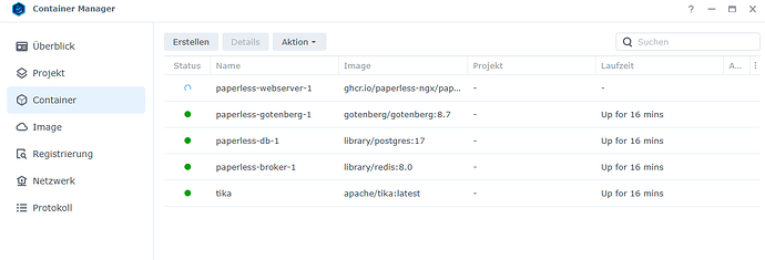

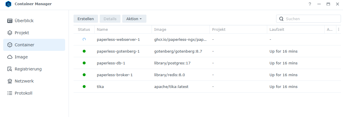

Laut Container Manager läuft der Webserver für 7 Sekunden und wird dann beendet.
Das sind diem letzten Punkte im Protokoll:
Es wurden in letzter Zeit keine Updates mehr an Datenbanken oder Änderungen an den Config´s vorgenommen. Ich weiß also nicht, was genau jetzt das Problem sein könnte.
Vielen Dank für eure Hilfe.

Wie genau hast Du denn Backup gemacht? Ich bezweifle das das Backup das Containerimage korrekt setzt. Du musst also Dein Composer File entsprechend anpassen falls noch nicht geschehen. Da gibt es ja ein Eintrag
image:
Oder so ähnlich. Schau mal hier
da hat schon heute jemand was zu geachrieben
Sollten in der docker-compose.env noch einige paperless-Variablen hinterlegt sein so müsst ihr diese bitte überprüfen und gegebenfalls anpassen. Bitte vorher die Migrations-doc in Github von Paperless lesen.
Paperless verlangt jetzt in der Version 3 einen Secret Key in der docker-compose.env
# Required. A unique secret key for session tokens and signing.
# Generate with: python3 -c "import secrets; print(secrets.token_urlsafe(64))"
PAPERLESS_SECRET_KEY=change-me
Erzeugen kann man den mit:

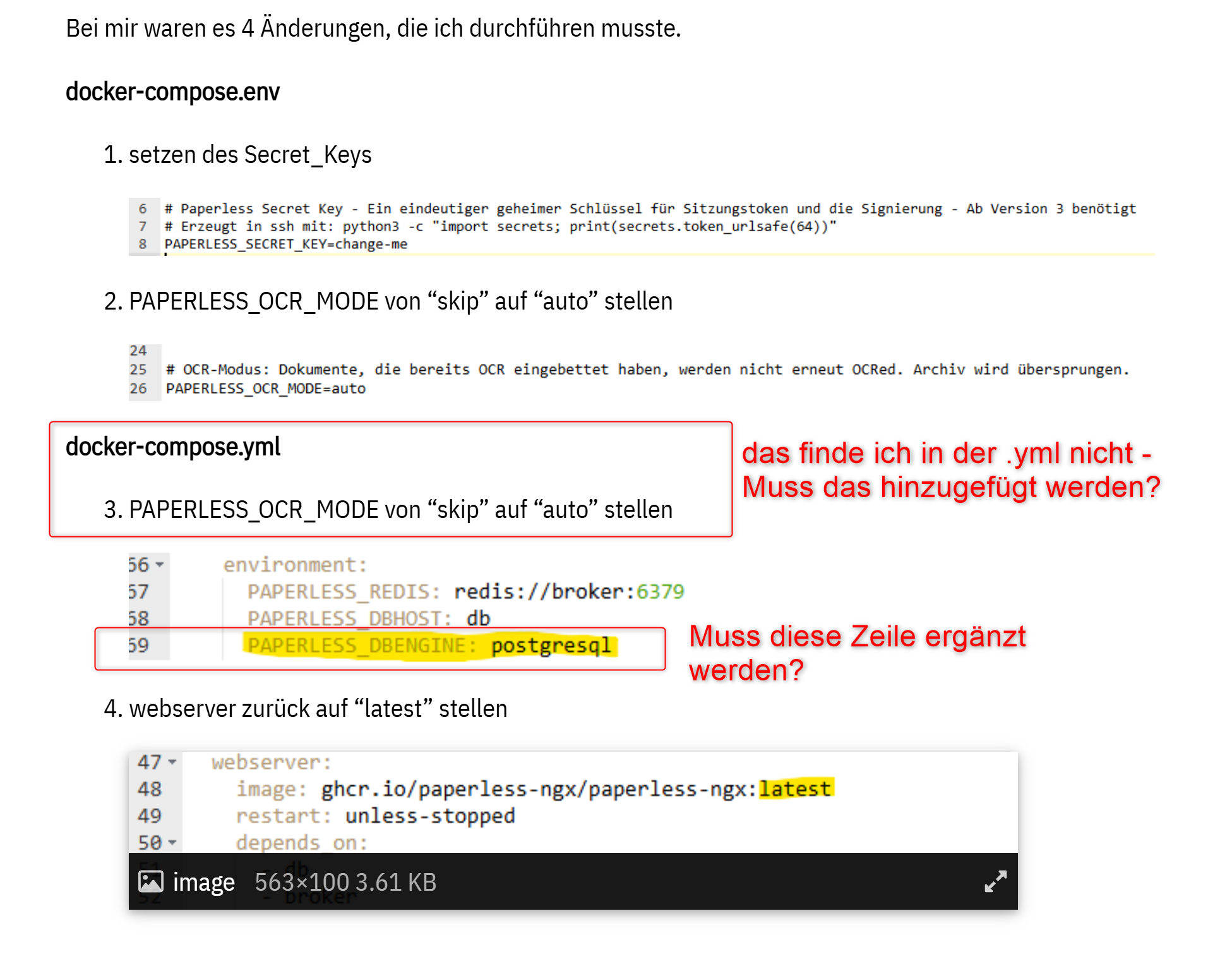

Hallo Flo,
anfangs habe ich versucht meine vorherige Version wiederherzustellen. Backup wieder eingespielt reicht nicht aus, da in der docker-compose.yml der Wert beim webserver auf “latest” steht.
Hier musst du händisch von “latest” auf Version “2.20.15” stellen.
Danach sollte deine vorherige Version wieder Starten.
Mittlerweile habe ich aber auch das Update auf die Version 3.0.3 durchgeführt.
Hier hat @RKuehne seine Anleitung perfekt funktioniert.
Bei mir waren es 4 Änderungen, die ich durchführen musste.
docker-compose.env
  1. setzen des Secret_Keys
# Paperless Secret Key - Ein eindeutiger geheimer Schlüssel für Sitzungstoken  und die Signierung - Ab Version 3 benötigt
# Erzeugt in ssh mit: python3 -c "import secrets;  print(secrets.token_urlsafe(64))"
  1. PAPERLESS_OCR_MODE von “skip” auf “auto” stellen
# OCR-Modus: Dokumente, die bereits OCR eingebettet haben, werden nicht erneut OCRed. Archiv wird übersprungen.
PAPERLESS_OCR_MODE=auto
docker-compose.yml
  1. webserver zurück auf “latest” stellen

Kannst du mir hier bitte nochmal helfen ?
ja die Zeile muss ergänzt werden. (dbenergie)
(ocr_mode) wenn du das in der docker-compose.env eingetragen hast muss du das dort ändern. Nicht jeder hat Variablen in seiner docker-compose.env oder docker-compose.yml zusätzlich eingetragen.
Ich habe den secret key in der .env ergänzt und ebenfalls ocr mode auf auto gesetzt.
Ebenso die zeile: paperless_dbengine ergänzt und image wieder auf latest gesetzt. leider geht es immer noch nicht. (dies in .yml)
Welche Werte hast du denn in deiner .env bzw. .yml stehen?
Eventuell ist noch ein Wert drin der für Version 3 angepasst werden muss.
@RKuehne hat in dem Thread zum Release der Version 3 die Änderungen gepostet.
Hier musst du mal schauen, ob in deiner Konfiguration einer dieser Werte drin steht.
Wenn ja musst du diese auch auf die neue Werte anpassen.
