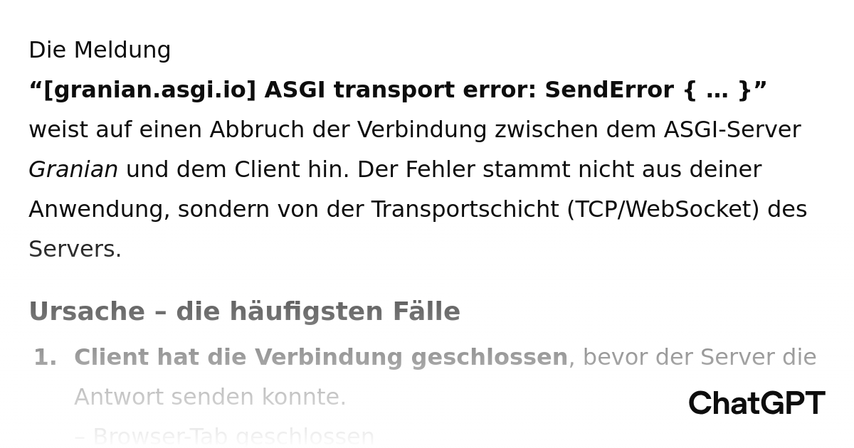

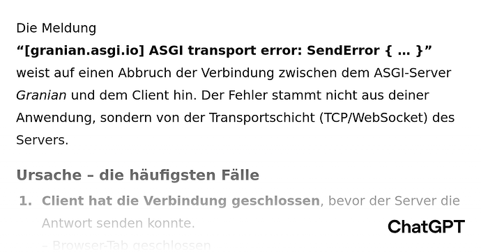

Also ChatGPT war hier ziemlich hilfreich….
Proxy im Einsatz ?
Schlechte Verbindung oder gar übers Internet verbunden und Zugriff ?

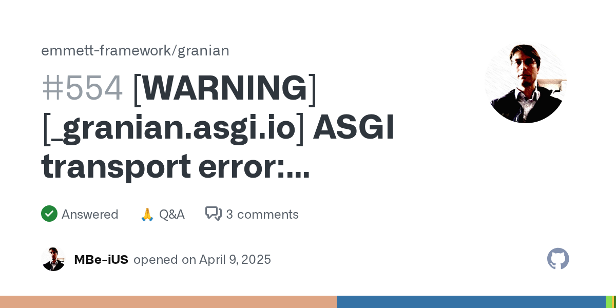

Vielleicht bringts euch weiter.
Ich denke das wäre die richtige Antwort bzw. Lösung
