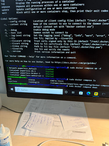

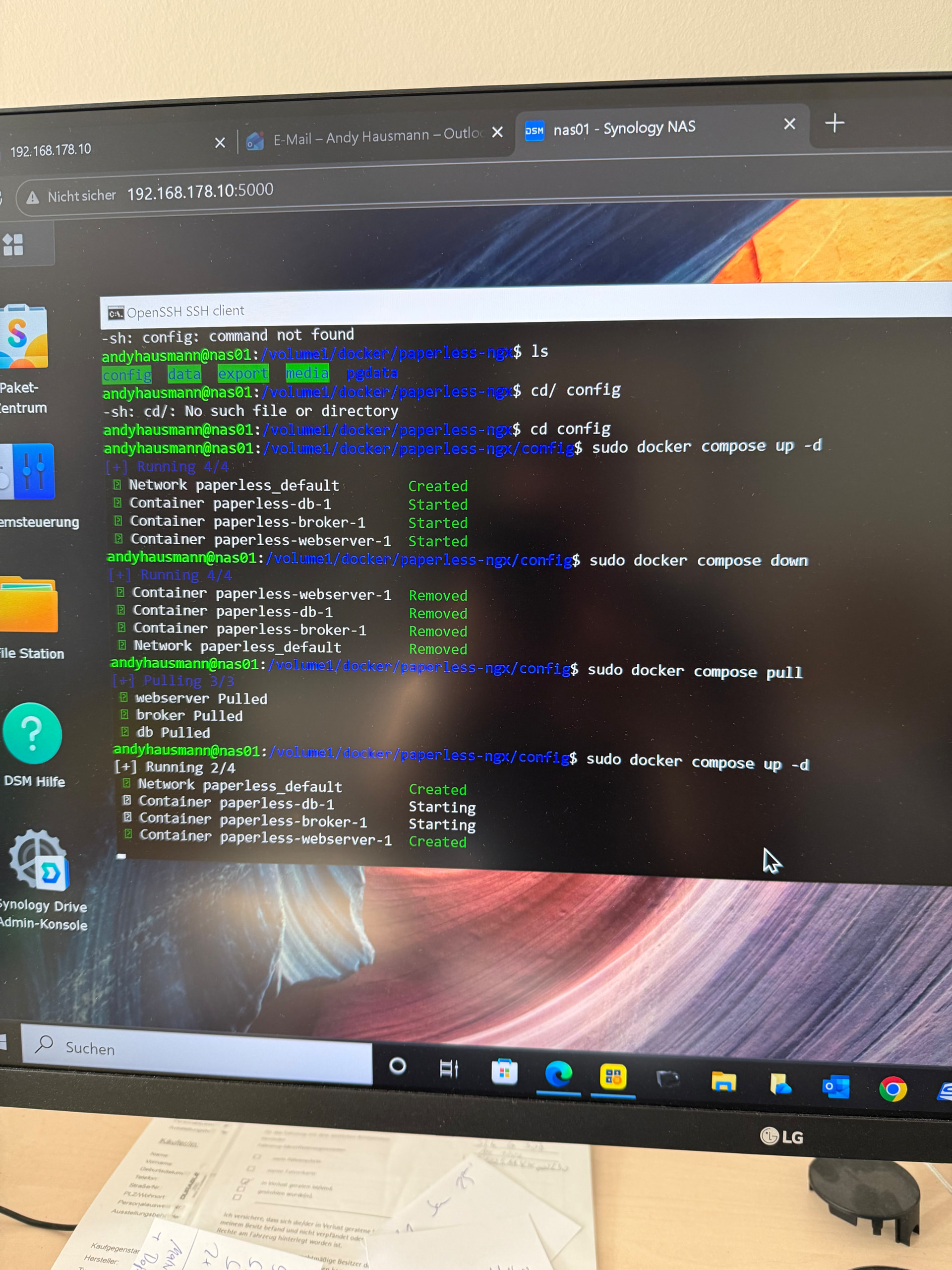

Also zur Problematik: Paperless-ngx lief bei mir seit einiger Zeit, Probleme gab es mit der Einbindung von E-Mails, habe ich nicht hinbekommen das er sie abruft.
Dachte mir darauf hin ob ich Papperless-ngx in der Eingabeaufforderung runter fahre und wieder neu starte.
Befehle waren:
sudo docker compose down
sudo docker compose pull
sudo docker comose up -d

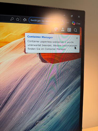

soweit hat das gut geklappt. Offensichtlich fährt er es auch wieder hoch, nur das mein Containter Manager das es unerwartet runter gefahren wurde. Kann Paperless auch nicht wieder öffnen.
Vielleicht habt Ihr noch eine Idee? Ich habe keine wichtigen Daten darauf deswegen würde ich es auch neu aufspielen wenn es was bringt.

Kannst du in Stichpunkten schreiben was du in welcher Reihenfolge zuvor gemacht hast und auf welcher Basis die Installation erfolgte ?
Ebenso wär es Klasse du wenn du Fehlermeldungen zeigen kannst.

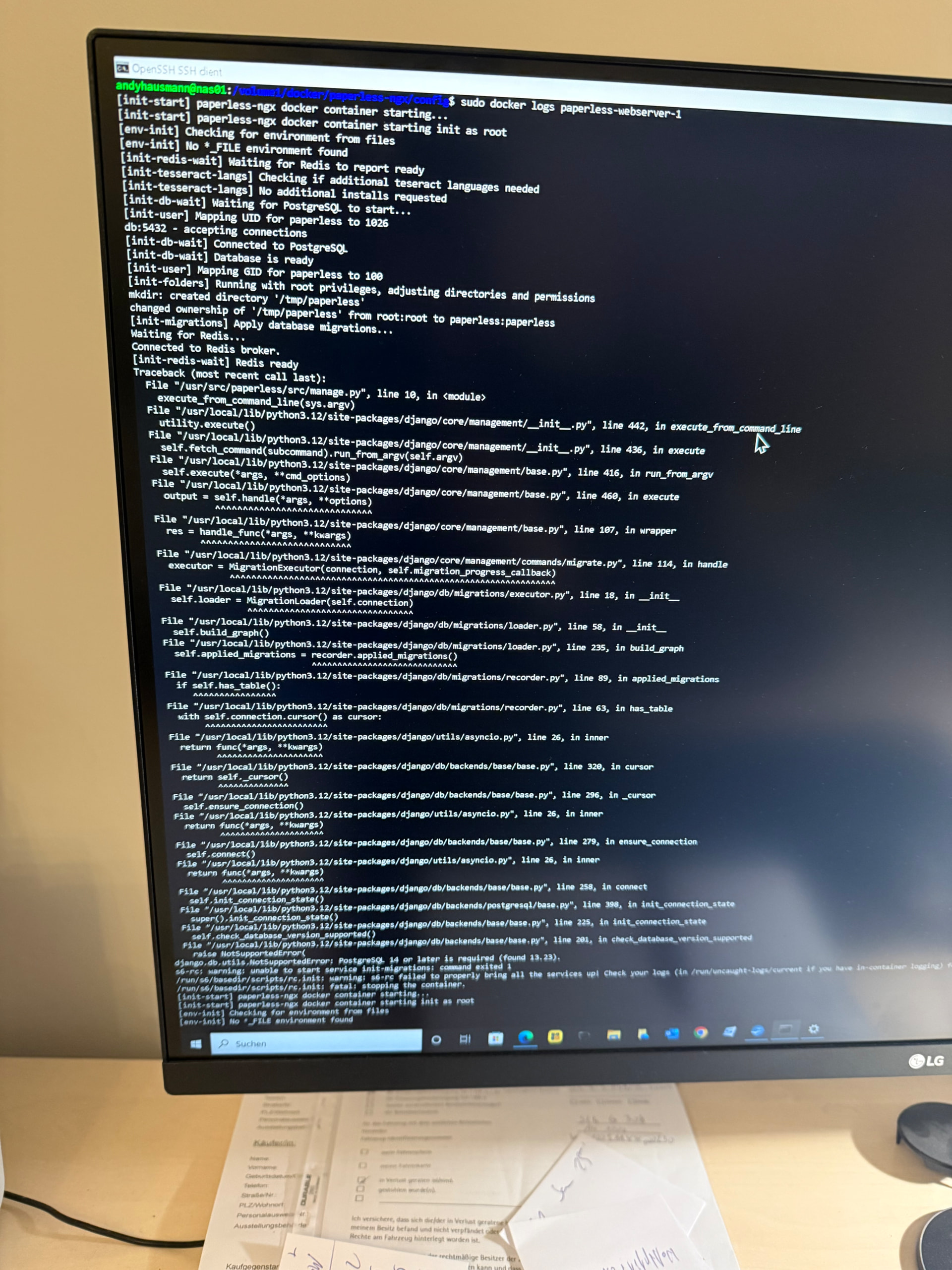

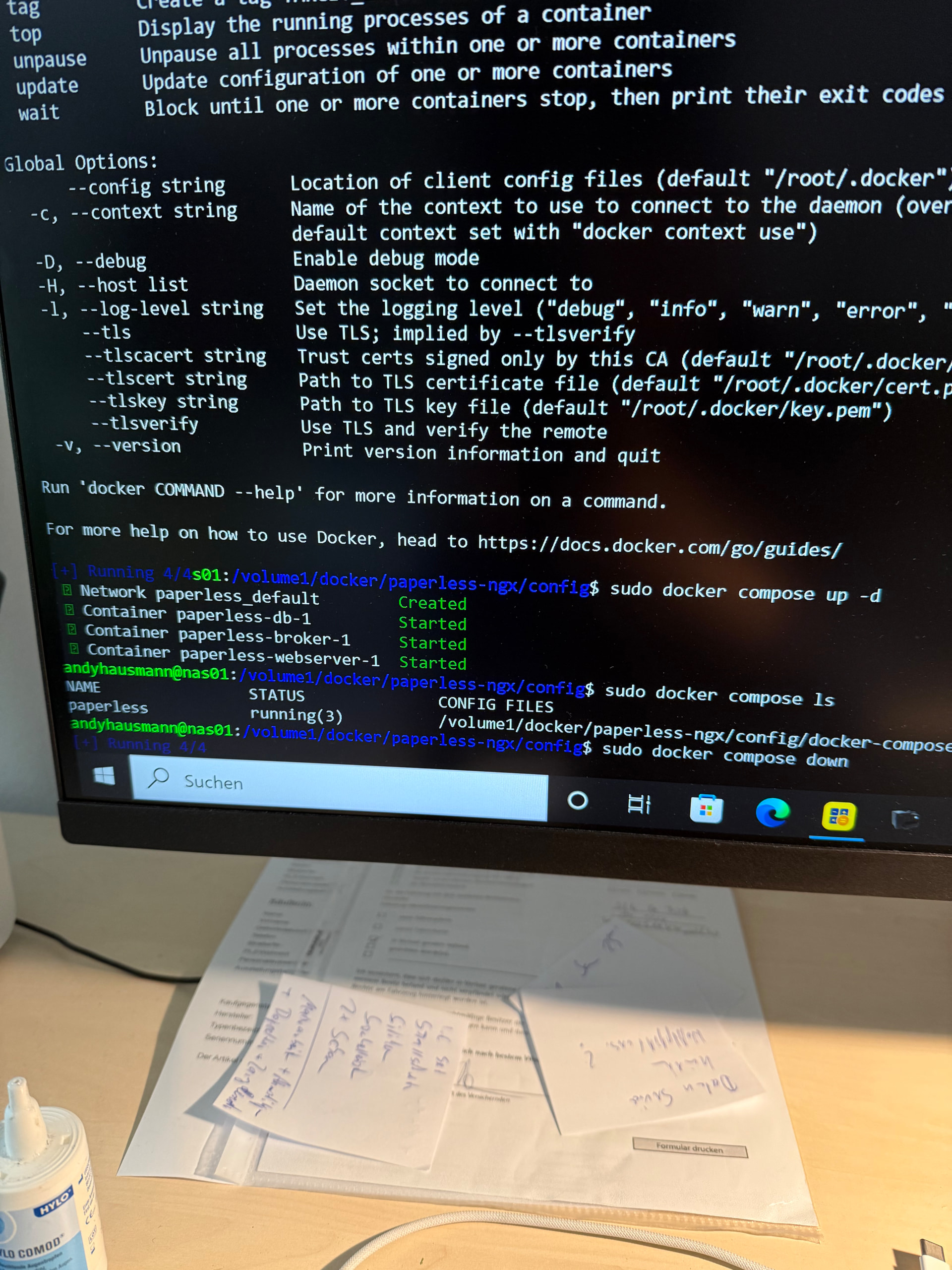

Wie ist den der Status der Container nach ein paar Minuten?
sudo docker container ls

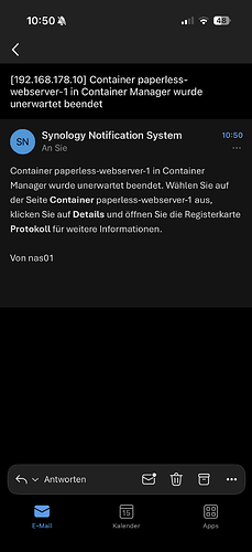

Guten Morgen, das steht da. Er das Nas lädt und zeigt mir immer an das der Container unerwartet runtergefahren ist. Meine Idee war alles noch einmal aufzuspielen.
Du könntest mit der Option logs einmal schauen was da los ist
sudo docker logs paperless-webserver-1

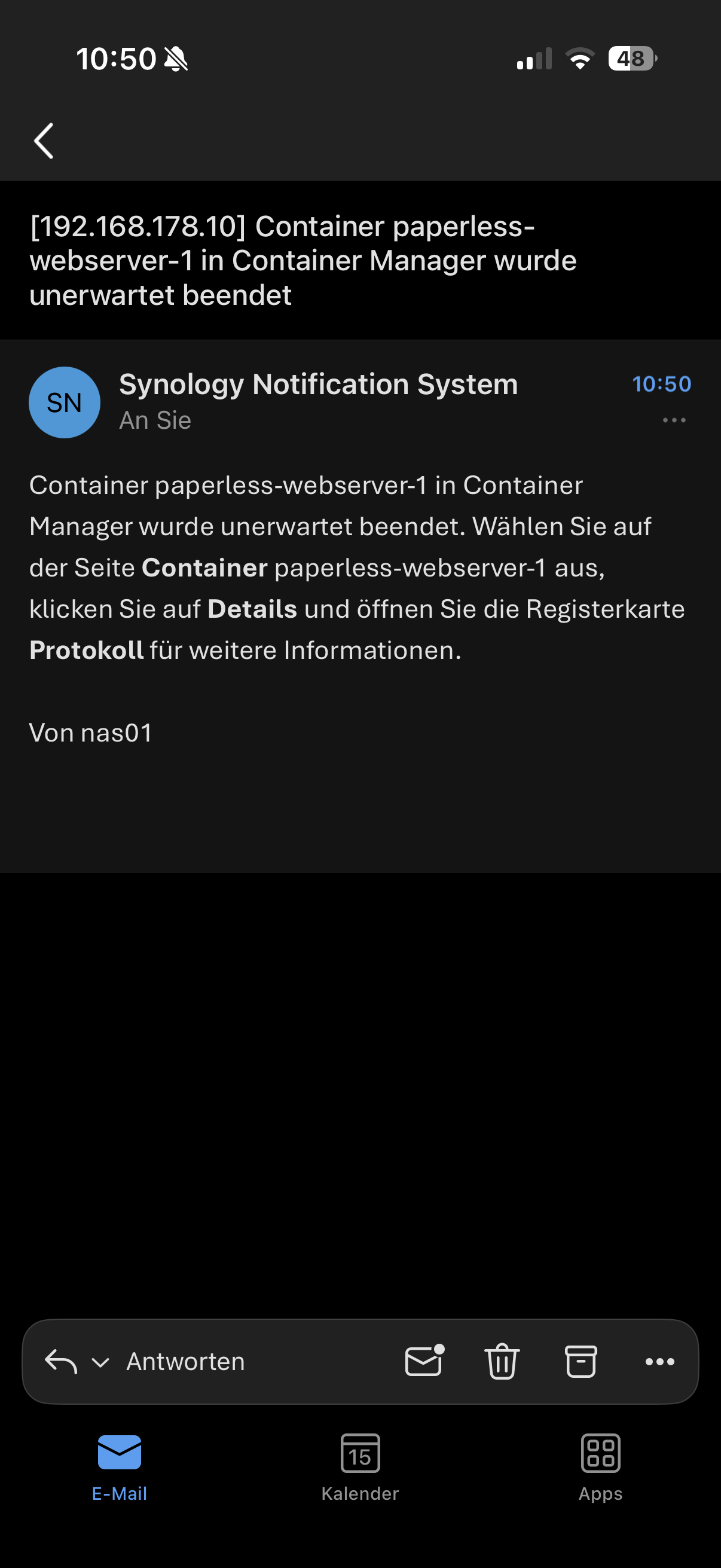

Diese nervigen E-Mails bekommt man auch wenn das NAS neu startet oder runter gefahren wird.
Die kannst du auch irgendwo deaktivieren.
Ah gut muss ich mal suchen habe davon 150 Stück bekommen in 2 Stunden :sweat_smile:habe paperless dann manuell: sudo docker compose down gesetzt.
Guten Morgen, das steht da bei diesem Befehl. Schönen Wochenstart wünsche ich.
Fehler steht sauber im Log.
Du hast eine zu alte PostgreSQL Version oder aus der anderen Sichtweise eine zu neue Paperless-NGX Version.
Wenn Du eh sagst das Du noch nichts weiter drin hast und es kein Problem ist alles neu zu machen. Dann mach alles am besten neu.
Die aktuellen Images kannst Du direkt hier aus dem passenden compose file bekommen
