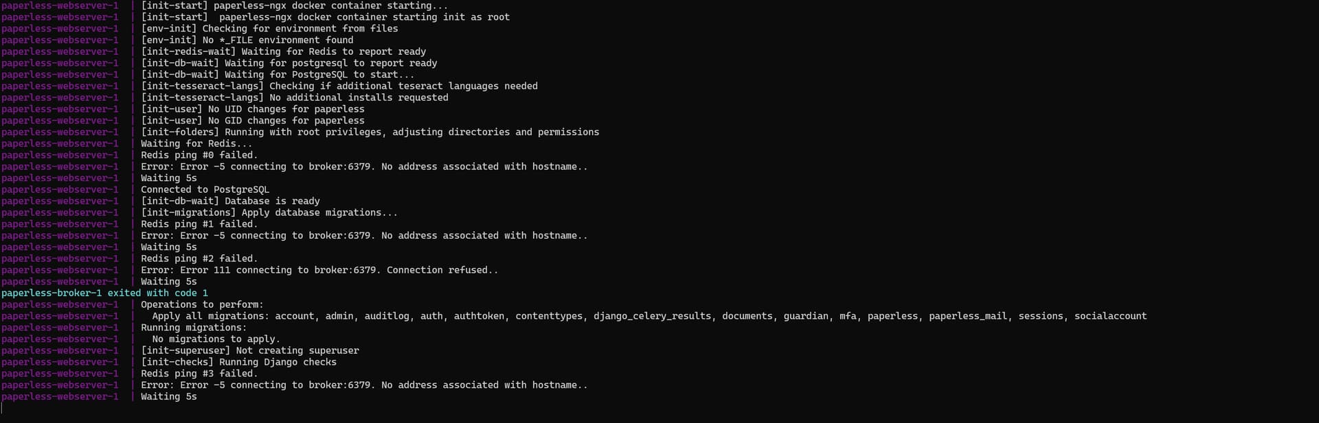

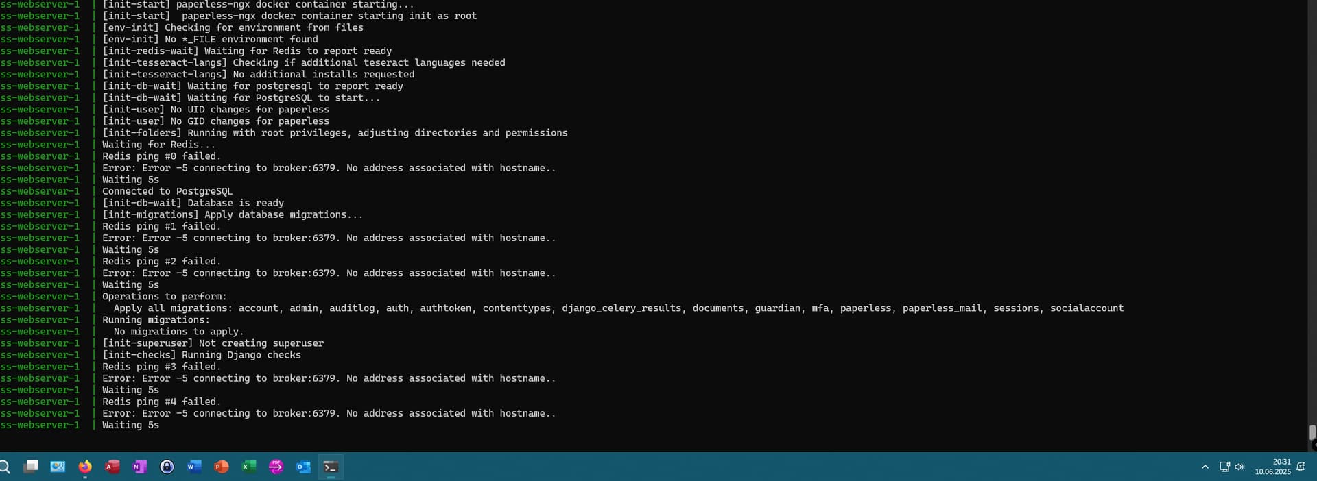

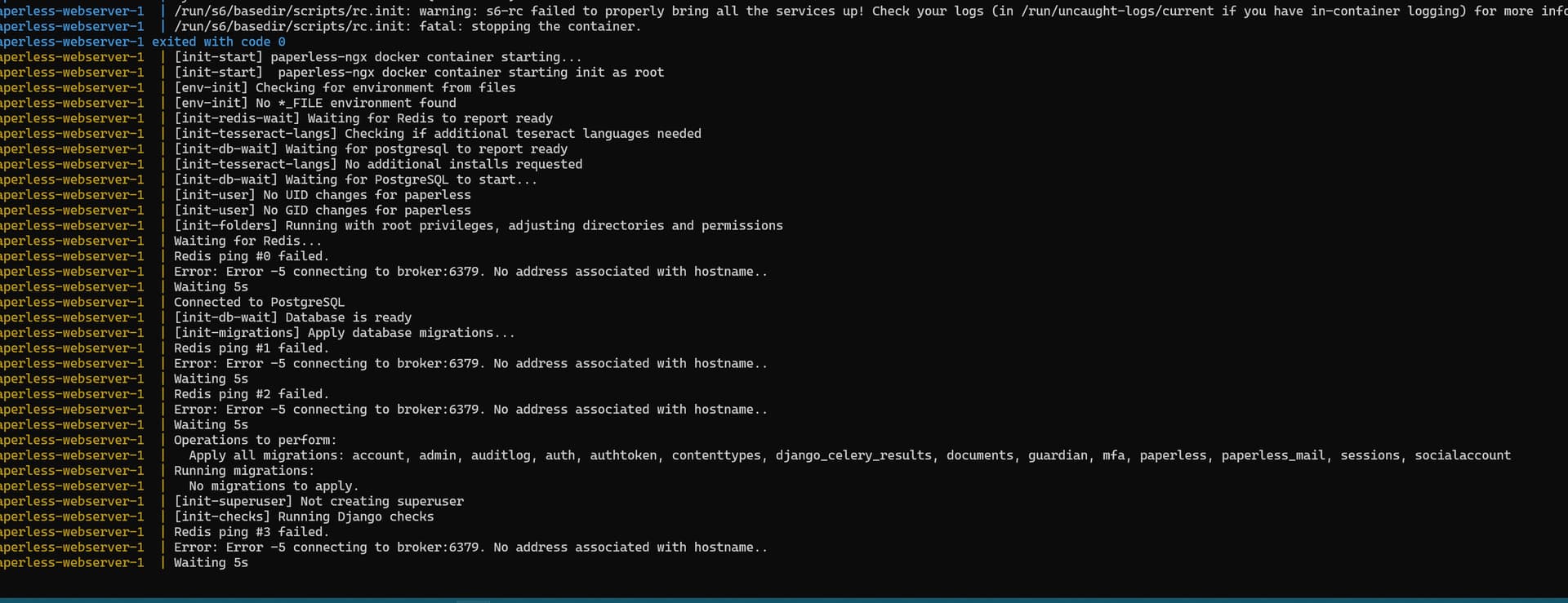

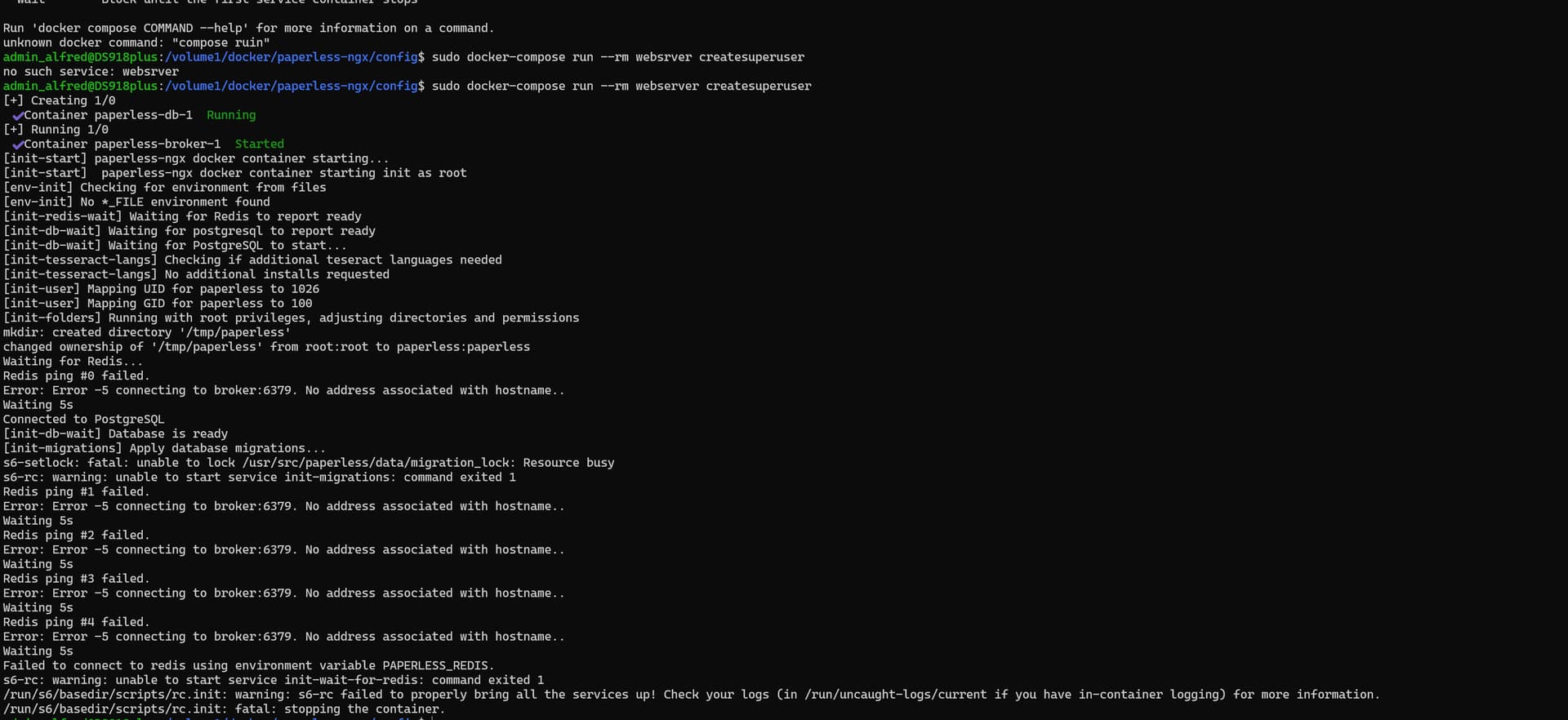

Eine Wiederherstellung war nicht mehr möglich, deshalb fange ich von vorne an. Die Neuinstallation über SSH bleibt aber hängen.
Wo liegt der Fehler? Welche Einstellung muss ich ändern? Gibt es verwaiste Dateien auf dem Server, die die Neuinstallation verhindern?
LG

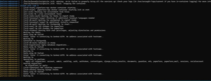

Wenn das nicht hilft hier mal nach dem s6-RC Fehler suchen.

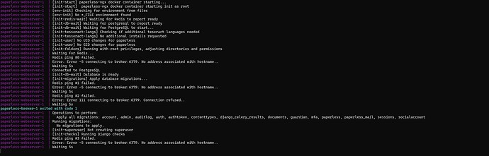

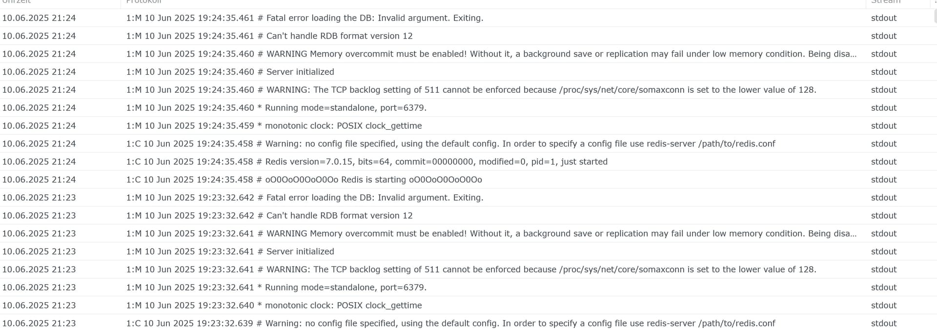

Paperless-Broker-1 ist das Problem
