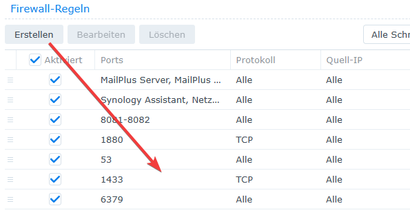

Ah, okay das lag wieder daran, das er nun wieder eine andere IP hat.
Lass mal die IP aus der Firewall raus, das bring nur unnötige Fehler!
Die Ports nicht bei den Anwendungen freischalten, immer eine extra Firewall Regel hinzufügen, sonst kann es sein dass beim nächsten Start die Ports wieder zu sind.
Beispiel.

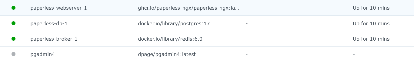

Hatte jetzt Postgres 17 genommen. Scheint zu gehen. Einspielen der alten Dateien mit
sudo docker-compose exec webserver document_importer ../export
wieder eingespielt. Alles da und alles läuft. Bis jetzt.
Denke mal wenn postgres 17 in den Images angezeigt wied, wird es wohl auch 17 sein.
