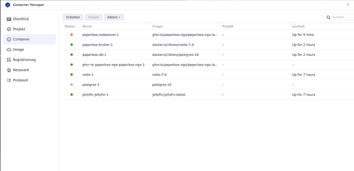

Das was jetzt noch nicht geht ist folgendes: Wenn ich Postgres starte, kommt kurz danach die Meldung, ds Postges unerwartet beendet wurde. Aber ich weiß nicht wo ich da suchen müsste um auch das noch zu korrigieren.
Und auch das hier wird immer unerwartet beendet:

Warum hast du 2 Paperless Container???
Der erste und vierte Container haben das gleiche Image!!
Wenn beide gleichzeitig laufen, die gleichen Ports eingestellt sind und auf die gleiche Postgres Datenbank zugreifen kann das nicht funktionieren.

Ds wüsste ich selber gerne. Dann werde ich diesen wohl mal löschen. Das sollte ja machbar sein, hoffe ich
Anscheinend habe ich hier ein Zaubergerät: Ich stelle gerade fest, das sich diese IP Adresse von meinem Paperless Webserver immer wieder ändert.
D hat in den letzten Stunden 3 mal zwischen 172.19.0.4 und 172.18.0.4 gewechselt. Das kann ja nicht normal sein. Wie kann ich das unterbinden?
Stop erst mal den 2. Paperless Container den du markiert hast!
Wenn dann der erste Paperless Container evtl. startet behält er auch die interne IP.
Die kann sich trotzdem nach einem NAS oder Container Neustart wieder ändern, deswegen lass ich die IP in der Firewall weg!
Okay, ja das habe ich gemacht. Der zweite Container ist weg. Ich hatte das vorher gestoppt. Jetzt habe ich „nur“ noch das Postgres Problem, welcher sich immer wieder beendet.
Dann mal die Synology neu starten oder per Sudo alle Paperless Container stoppen und neu starten.
