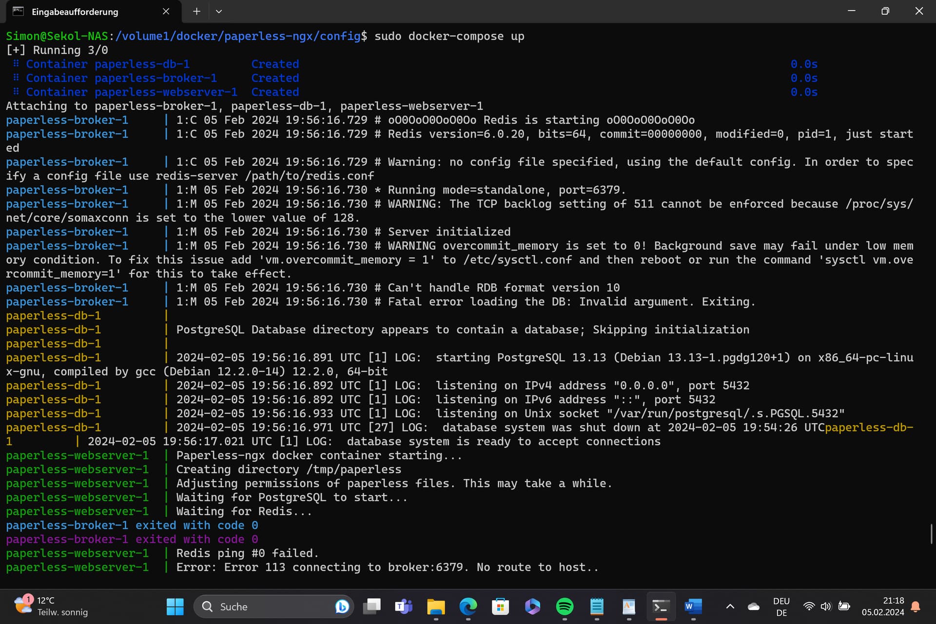

ich habe bis gestern eine funktionierende paperless-ngx Version 1.15 gehabt, bei dieser ich ein Dokumentenexport gemacht hatte. Die Konfigurationsdateien basierten auf der kostenlosen config-Version von Stefan. Nun habe ich auf die Masterclass-config-Version umstellen wollen und habe damit paperless-ngx neu installiert. Beim Import der zuvor exportierten Dokumente kommt es jedoch zu der Fehlermeldung „Version mismatch: Currently 2.4.3, importing 1.15.1“.
Leider bekomme ich nun auch nicht mehr die alte Version zum laufen. Ich hatte vor der Neuinstallation den bestehenden „paperless-ngx“ Ordner umbenannt in „paperless-ngx1“ (nach dem docker-composes down Befehl).
Nachdem ich den Ordner zurückbenannt habe, startet der broker nicht mehr:

Blöder Weise habe ich den Export unter V1.15.1 gemacht, und anschließend ein Upgrade auf V2.4.3, jedoch ohne einem erneuten Export. D.h. meine Sicherung (paperless-ngx1) enthält hier ein Mischmasch. Bei der Neuinstallation (V2.4.3) nach Masterclass-Anleitung kann ich nun den Export (V1.15.1) nicht mehr einspielen. Leider bekomme ich die Sicherung (paperless-ngx1) nach Rückbenennung auf paperless-ngx auch nicht mehr zum laufen. Evtl. weil zuvor broker v7.0 installiert wurde?

Der Vorschlag von Stefan, schlägt leider ebenfalls fehl. Fehlermeldung:
Simon@Sekol-NAS:/volume1/docker/paperless-ngx/config$ sudo docker-compose pull
[+] Running 0/3
⠴ broker Pulling 2.5s
⠴ db Pulling 2.5s
⠿ webserver Error 2.5s
Error response from daemon: manifest unknown
Ich bin am Ende meiner Möglichkeiten :frowning:
